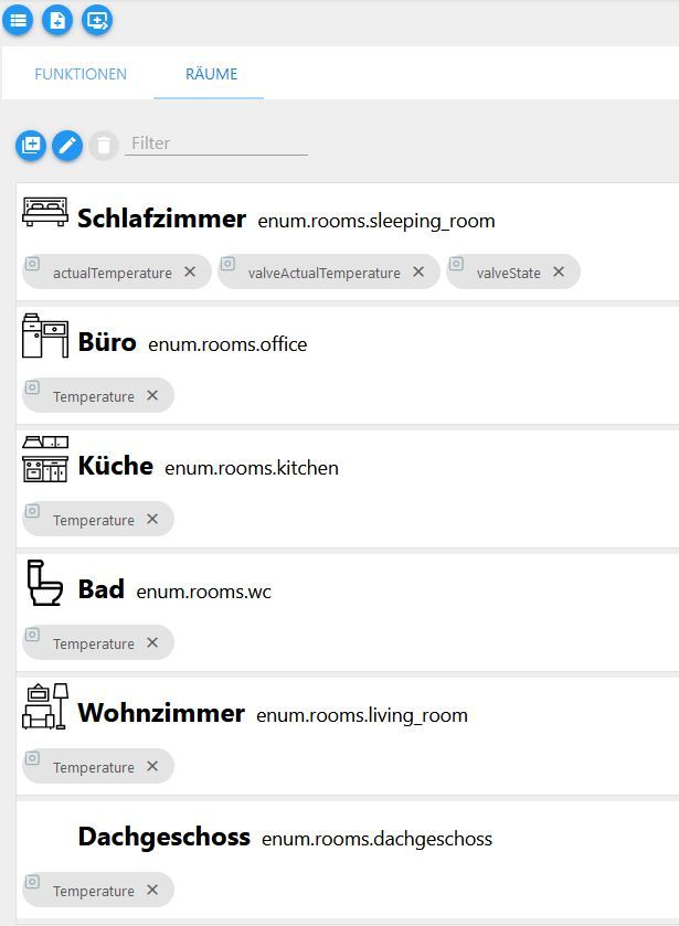

                      So, es waren die fehlenden Aufzählungen...
                      Habe jetzt die Räume angelegt, die zeigt er jetzt auch im iogo an.
                      Aber mehr nicht...
                      Und ja, ich hab zu den Räumen auch Sensoren eingebunden, hoffe ich jedenfalls.....
                      4.JPG image url)
                        A Former User @Jens Hübner last edited by
                        @Jens-Hübner und wie sieht es in der App aus? über welchen Adapter bist du verbunden mit der App?
