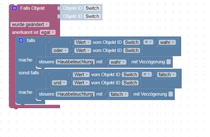

        Hi, so etwa:

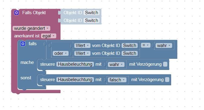

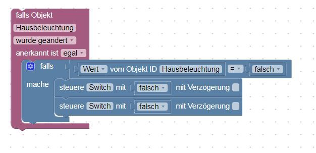

                lesiflo Most Active @oG85 last edited by lesiflo
                @oG85
                Moin,
                wenn eine der beiden Lampen "Switch" eingeschaltet wird geht der Wert "Hausbeleuchtung" auf wahr (ein). Sobald du "Hausbeleuchtung" auf falsch (aus) setzt gehen beide Lampen aus. Das Widget
                musst du mit dem Wert "Hausbeleuchtung" belegen. Diesen Wert musst du zuvor als Variable anlegen.
                Ändere mal das erste Script wie folgt ab:

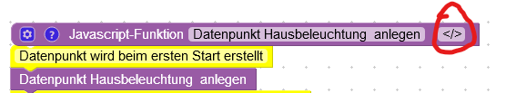

                    @oG85 Das Skript kannst du benennen wie du möchtest das ist egal du must ein datenpunkt anlegen der z.B. Hausbeleuchtung heißt und das ist dann der datenpunkt wo du dein hqWidget drauf machst damit es dann erkennt ob Lampen an sind oder nicht.
                    Hab hir mal eins gebastelt das dir den datenpunkt beim ersten start gleich anlegt

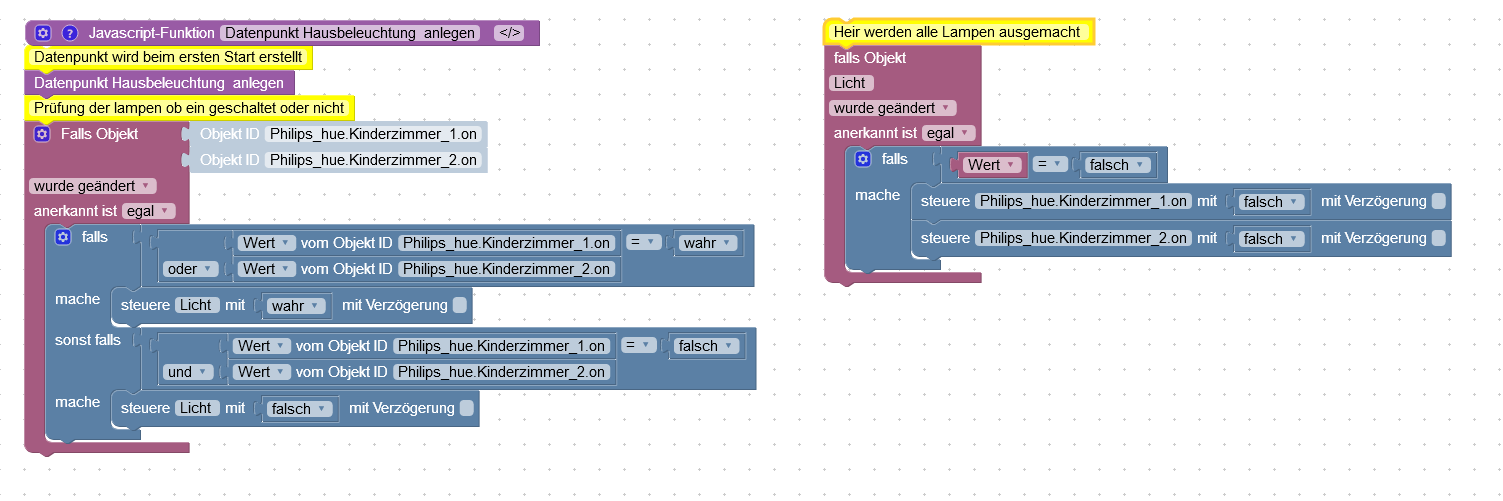

                    Gesamtansicht:

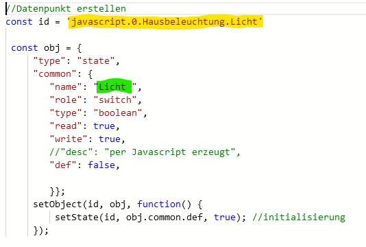

                    Datenpunkt anlegen:
                    Das Skript dazu ist in der Funktion wen du auf </> drauf gechts.
                    Datenpunkt anlegen skript:
                    Gelb gekennzeichnet ist der Ort wo es erstellt wird (Hausbeleuchtung) ist der Ordner und ganz am Schluss (Licht) ist der Name von dem Datenpunkt
                    Grün ist nochmals der Name vom datenpunkt.
                    Dass ist der datenpunkt das du in dein hqWidget rein muss der dir zeigt ob die Lampen an oder aus sind und über den du sie alle aus machen kannst (Achtung nicht einschalten das habe ich nicht rein gemacht).

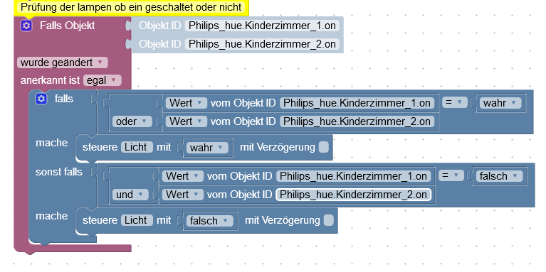

                    Das Haupt Skript ist ganz einfach erklärt wird eine Lampe eingeschaltet wird der state Licht auf true (wahr) gesetzt und wen die 2te auch noch angeht bleibt er auf true das ist der erste Teil (falls) und der 2te bei (sonst falls) prüft ob beide Lampen aus sind erst dann wird Licht auf false (falsch) gesetzt.

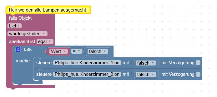

                    Und zum Schluss noch ein kleines Skript mit dem du dann alle Lampen aus machen kannst
                    und hier ist das Skript zum Importieren

                      Hi, mega Dnake für deine Hilfe.
                      Ich bekomme eine Fehlermeldung
                      javascript.0 2019-08-23 14:36:19.638 warn at script.js.Hauslicht:28:1
                      javascript.0 2019-08-23 14:36:19.638 warn at Datenpunkt_Hausbeleuchtung_anlegen (script.js.Hauslicht:21:5)
                      javascript.0 2019-08-23 14:36:19.638 warn at setObject (/opt/iobroker/node_modules/iobroker.javascript/lib/sandbox.js:1546:30)
                      javascript.0 2019-08-23 14:36:19.638 warn at Object.<anonymous> (script.js.Hauslicht:22:9)
                      javascript.0 2019-08-23 14:36:19.637 warn at setState (/opt/iobroker/node_modules/iobroker.javascript/lib/sandbox.js:1258:20)
                      javascript.0 2019-08-23 14:36:19.634 warn State "javascript.0.Hausbeleuchtung.Licht" not found
                      javascript.0 2019-08-23 14:36:19.633 error Function "setObject" is not allowed. Use adapter settings to allow it.
                      Was mache ich falsch?
                      • O
                        oG85 last edited by
                        Gefunden. Unter Adaptereinstellungen den Haken gesetzt.
