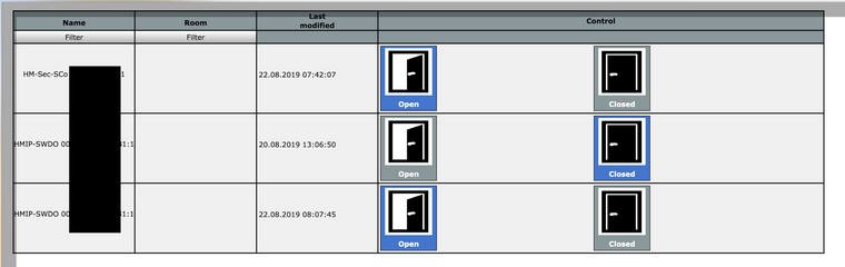

      ich habe vor ein paar Tagen einen Fensterkontakt in iobroker eingebunden. Geräte neu eingelesen, und schon war der Fensterkontat im iobroker vorhanden.
      Jetzt wollte ich zwei weitere Kontakte aufnehmen. Also diese wieder im Homeatic angelernt und im iobroker "geräte neu einlesen" ausgeführt.
      Leider tauchen diese nicht als objekte im iobroker auf.
      Habe ich vielleicht etwas übersehen? Die neuen Kontakte scheinen auch Homteatic IP zu sein. Kann es daran liegen?
      (der erste HM Sec taucht im iobroker auf, die anderen beide nicht.)

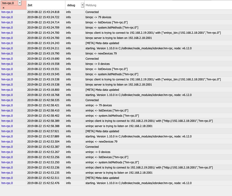

      Im log sehe ich nichts auffälliges.

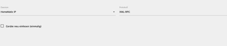

            @sabix du brauchst für hmip eine extra hm-rpc Instanz. Und dann auch in hm-rega die neue Instanz als hmip angeben, damit die Namen übernommen werden.
              sabix last edited by
              hat sich erledigt...
              ich muss eine neue instanz mit demon "Homeatic IP" anlegen. in dieser landen dann die homeaticIP geräte...
