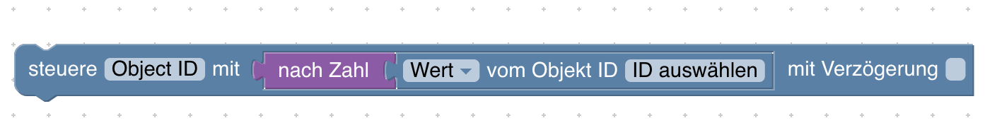

        so vielleicht ? (nicht probiert)
        setState("Object ID", parseFloat(getState("ID auswählen").val));

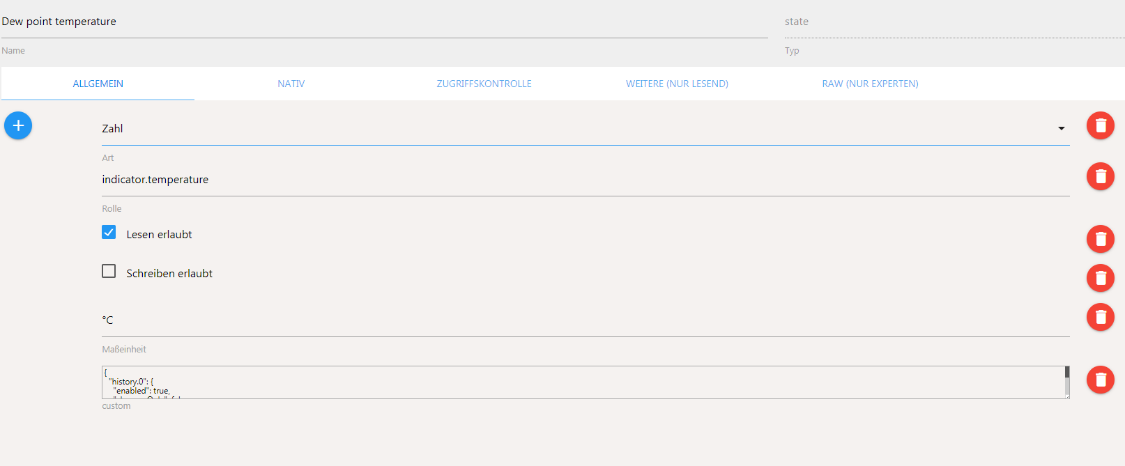

            ![Bild Text](aea543f9-52e7-4826-afa0-160bfb1232cc-image.png Bild Link)
            Hört sich logisch an, aber der Wert der Temperatur ist als Zahl angelegt

                  paul53 @Olivbus last edited by
                  @Olivbus sagte:
                  Wie kann ich das ändern?
                  Blöcke "Konvertierung": nach Zahl
                  • dslraser
                    dslraser Forum Testing Most Active @Olivbus last edited by
                    @Olivbus
                      paul53 @dslraser last edited by
                      @dslraser sagte:
                      so vielleicht ?
                      Im Prizip ja, aber für die beiden Werte, die verglichen werden.
