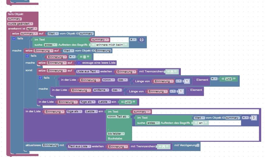

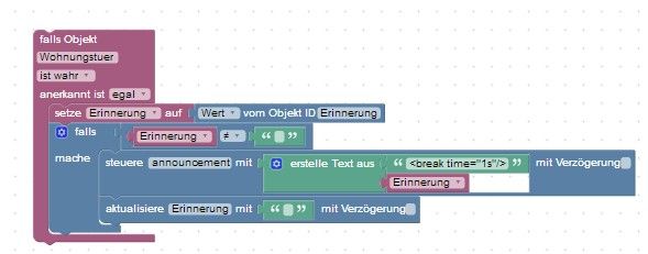

      Da mein Hirn ein Sieb ist 😌, hab ich mir etwas gebastelt, das mich an (eine Liste von) Dinge(n) erinnern soll, wenn ich das Haus verlasse.
      Im Prinzip füttere ich einen Datenpunkt mit Sachen, die mir (im Moment) dann vorgelesen werden, wenn ich die Tür öffne (man könnte natürlich auch Nachrichten auf Handy schicken, etc.).
      Den Datenpunkt füttere ich, in dem ich sage:
      Alexa, erinnere mich beim ... (z.B. "verlassen", "weggehen"...) an Text.
      Wenn Sie dann sagt, "wann soll ich dich erinneren", sage ich "danke" oder "stopp". 😉
      Vielleicht kann ja jemand den Denkansatz auch anderweitig gebrauchen. 😄

       <block type="on" id="ZJwwDeK`wdhvc9`5ke9n" x="-2688" y="362">
         <field name="OID">Zustaende.0.Wohnungstuer</field>
           <block type="variables_set" id="Xbs3OcbFFqDy|/EkK!Nr">
             <field name="VAR" id="S/!;-vl/5@[)l$5I3]dk" variabletype="">Erinnerung</field>
               <block type="get_value" id="0Wa@OOqVW|E8EeJ=?oqe">
                 <field name="OID">Zustaende.0.Erinnerung</field>
               <block type="controls_if" id="]}}W?u1~,j[,WJ;3C]4h">
                   <block type="logic_compare" id="^ve+`1;0tDiiTn#.M@*F">
                     <field name="OP">NEQ</field>
                       <block type="variables_get" id="dx-JW(l*6US`5if*2bhe">
                       <block type="text" id="uya.`02H*DN}$vlH`B-m">
                         <field name="TEXT"></field>
                   <block type="control" id="eS}CfJyJbyH`X``$tB`b">
                     <field name="OID">alexa2.0.Echo-Devices.65a7583a2d2043148250409e749171b6.Commands.announcement</field>
                       <block type="text_join" id="FA3nNRCbdOQ;%~uh[o{9">
                         <value name="ADD0">
                           <block type="text" id="~eE#qjVC#q?bTT[*Y+?0">
                             <field name="TEXT">&lt;break time="1s"/&gt;</field>
                         <value name="ADD1">
                           <block type="variables_get" id="S65]JB~PF/}Iv)g-UzJP">
                       <block type="update" id="5`OCn^ZJzR9Z3PMDE%#E">
                           <block type="text" id="}kQVwm(6Z9mp{Q,W@8;}">
       <block type="on" id="?v$_hKnY)Tf,L1YxFhh)" x="-2688" y="687">
         <field name="OID">alexa2.0.History.summary</field>
           <block type="variables_set" id="A6:~}WgTo,UvXYFtn0IY">
             <field name="VAR" id="nr9DM%qL~GYs]S:B:w{~" variabletype="">summary</field>
               <block type="get_value" id="4g;bXZzQ{$QM0!ywgzYq">
               <block type="controls_if" id="]4%f?pAf`-9XMkCtxDcB">
                   <block type="logic_compare" id="V!ojuoMk#si7r!e_$q[B">
                       <block type="text_indexOf" id="7`0@H)YMgya1OjZ~PzbC" inline="false">
                         <field name="END">FIRST</field>
                           <block type="variables_get" id="uwlCLsVf+.H6wh%~ume[">
                         <value name="FIND">
                           <shadow type="text" id="QKmACRh(#;Xt?x2iFxV!">
                             <field name="TEXT">erinnere mich beim</field>
                       <block type="math_number" id="1y8GvTYp/|;v~:15T;`+">
                         <field name="NUM">0</field>
                   <block type="variables_set" id="?NB,2a|krpU+lE(7?Ow#">
                       <block type="get_value" id="uxQ*asJn.F8qqF[j2vO]">
                       <block type="controls_if" id="=*JisQW|IC_87Q%c!LuH">
                           <block type="logic_compare" id="GGFoz*PXci+yn-tuqyG0">
                             <field name="OP">EQ</field>
                               <block type="variables_get" id="DUnl1]/R297~O[J=`H~C">
                               <block type="text" id="LrF//@,dZk?6f?IhFXGQ">
                           <block type="variables_set" id="zmdf|jB[Aj7#Q:X`KBce">
                               <block type="lists_create_with" id="ZWuS7h7.w!uZjZqtj|of">
                         <statement name="ELSE">
                           <block type="variables_set" id="!;`M0/asX$i_j3m3]$$r">
                               <block type="lists_split" id="kL`p;LrJQ/GKoEDI2F*:">
                                 <mutation mode="SPLIT"></mutation>
                                 <field name="MODE">SPLIT</field>
                                 <value name="INPUT">
                                   <block type="variables_get" id="8#c!2Ffo)`X)BmC.T1CO">
                                 <value name="DELIM">
                                   <shadow type="text" id="U9XibAS[z9OwN(Fb+xQP">
                                     <field name="TEXT">,</field>
                               <block type="controls_if" id="XNm6`gbNESKDK`0=G*qL">
                                   <block type="logic_compare" id="mf)*6L2|:I_/}:tyT8BB">
                                       <block type="lists_getIndex" id="iMb%p=3p$TT+hDel`/Ye">
                                           <block type="variables_get" id="7J+e*Js~lik5@Q2,0A26">
                                         <value name="AT">
                                           <block type="math_arithmetic" id="~[k}SvacUF%+`}=*{-eA">
                                               <shadow type="math_number" id="z~bt8l~pnwtt@*dzt#O:">
                                                 <field name="NUM">1</field>
                                               <block type="lists_length" id="Q34tsUqP922O[,mQFFkg">
                                                   <block type="variables_get" id="un}{(Y:7aPkFV?9/5^x/">
                                               <shadow type="math_number" id="LpdPOG{K?tKckZ:Tt6/,">
                                       <block type="text" id="Q=w{osHeL8^.-+V4B[c,">
                                         <field name="TEXT">und</field>
                                   <block type="lists_getIndex" id="nHrJVa@P+6ju~?ewmrNo">
                                     <mutation statement="true" at="true"></mutation>
                                     <field name="MODE">REMOVE</field>
                                       <block type="variables_get" id="^52Cw~D7cbJ`m@uZDNSr">
                                     <value name="AT">
                                       <block type="math_arithmetic" id=";QzI$.|3rba@!WLiBl9g">
                                           <block type="lists_length" id="urL|b|-NRb)anJH?@DRX">
                                               <block type="variables_get" id="59/iK7v^X;6zDhWCF;8D">
                                           <shadow type="math_number" id="wQ7k;02;#RGOx2+=IFkW">
                                   <block type="lists_setIndex" id="pBP2`-{v`.UW`gNi_n,p">
                                     <mutation at="false"></mutation>
                                     <field name="WHERE">LAST</field>
                                     <value name="LIST">
                                       <block type="variables_get" id="-OKwO*6lma.Hc28lv7D5">
                                     <value name="TO">
                                       <block type="text" id="XU=j}Lv+y(D^kN)6(x3e">
                           <block type="lists_setIndex" id="-jsA_Z%+ow#LAOg]k*7W">
                             <value name="LIST">
                               <block type="variables_get" id="LGM,v=2,Cw!=ItOrOR0J">
                             <value name="TO">
                               <block type="text_getSubstring" id="5`EN$]X51o|*:{lW^{C+" inline="false">
                                 <mutation at1="true" at2="false"></mutation>
                                 <field name="WHERE1">FROM_START</field>
                                 <field name="WHERE2">LAST</field>
                                 <value name="STRING">
                                   <block type="variables_get" id="kXYK_ze=obCFCm3bZwHe">
                                 <value name="AT1">
                                   <block type="math_arithmetic" id="WG%`pkpoZ{9_zZLxC97Q">
                                     <field name="OP">ADD</field>
                                       <shadow type="math_number" id="HI:uRa(u]?7}NKyi9hac">
                                       <block type="text_indexOf" id="Q3fGB6xK6}.OIdwDmZD}" inline="false">
                                           <block type="get_value" id="zy?_-}SkGYzbU7~4.X1`">
                                         <value name="FIND">
                                           <shadow type="text" id="d5tk3^7gzg!ii|![(B6u">
                                             <field name="TEXT">an</field>
                                       <shadow type="math_number" id="8xM2N=9_j}d2|7%aRHL{">
                                         <field name="NUM">3</field>
                               <block type="update" id="p}IK36a}-O:p5`{G`0}f">
                                   <block type="lists_split" id="R0|k6wPq0tafNvT,:In1">
                                     <mutation mode="JOIN"></mutation>
                                     <field name="MODE">JOIN</field>
                                       <block type="variables_get" id="x:fQ6=QyC0[D:P]aV9,5">
                                       <shadow type="text" id="]pOd/^.wJDE)_+;)sp5j">
