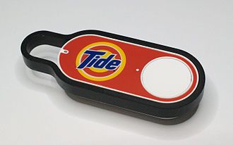

        Amazon Dash ???

          Würde ich aber nicht mehr darauf setzen. Der 31.08. ist sehr bald... 😉

            Der Dash-Button schaltet aber erst nach einigen Sekunden. Und wenn die Batterie leer ist, kann man das Ding in den Mist werfen. Es gibt zwar welche, die man auch öffnen kann, die kosten dann aber auch deutlich mehr.
            WLAN mit Batteriebetrieb ist generell ein Problem, denn entweder muss man ständig die Batterie wechseln oder braucht Geduld bis die Verbindung etabliert wurde.

              Also ein Batteriewechsel ist ziemlich einfach. Man kann das Gehäuse vorsichtig aufbrechen, die Batterie tauschen und dann mit einem Tropfen Kleber wieder verschließen. Mache ich etwa 1 Mal im Jahr so mit meinem Knöpfen.
              Problematischer ist eher, dass sie etwas träge sind, da das Booten, Anmelden im WLAN und der erfolglose Sende-Versuch an Amazon so 2-3 Sekunden braucht. Reaktiv ist was anderes.

                daran, dass es eben einen kurzen Moment dauert, bis der DASH (eben das Gerät) aufgewacht, sich am WLAN angemeldet und seine Daten übertragen hat, wird sich mit batteriebetriebenen WLAN-Geräten nichts ändern lassen. Wie lange die batterie sonst halten würde, wenn das Gerät dauerhaft aktiv und angemeldet bliebe möchte ich nicht wissen, vermutlich eher im Stunden oder Tagebereich.
                Wenn es evtl doch mit 230V sein darf, dann gäbe es da ja diverse Taster, die sich z.B. mit Tasmota flashen lassen, z.B. Sonoff T1 oder ähnliches.
