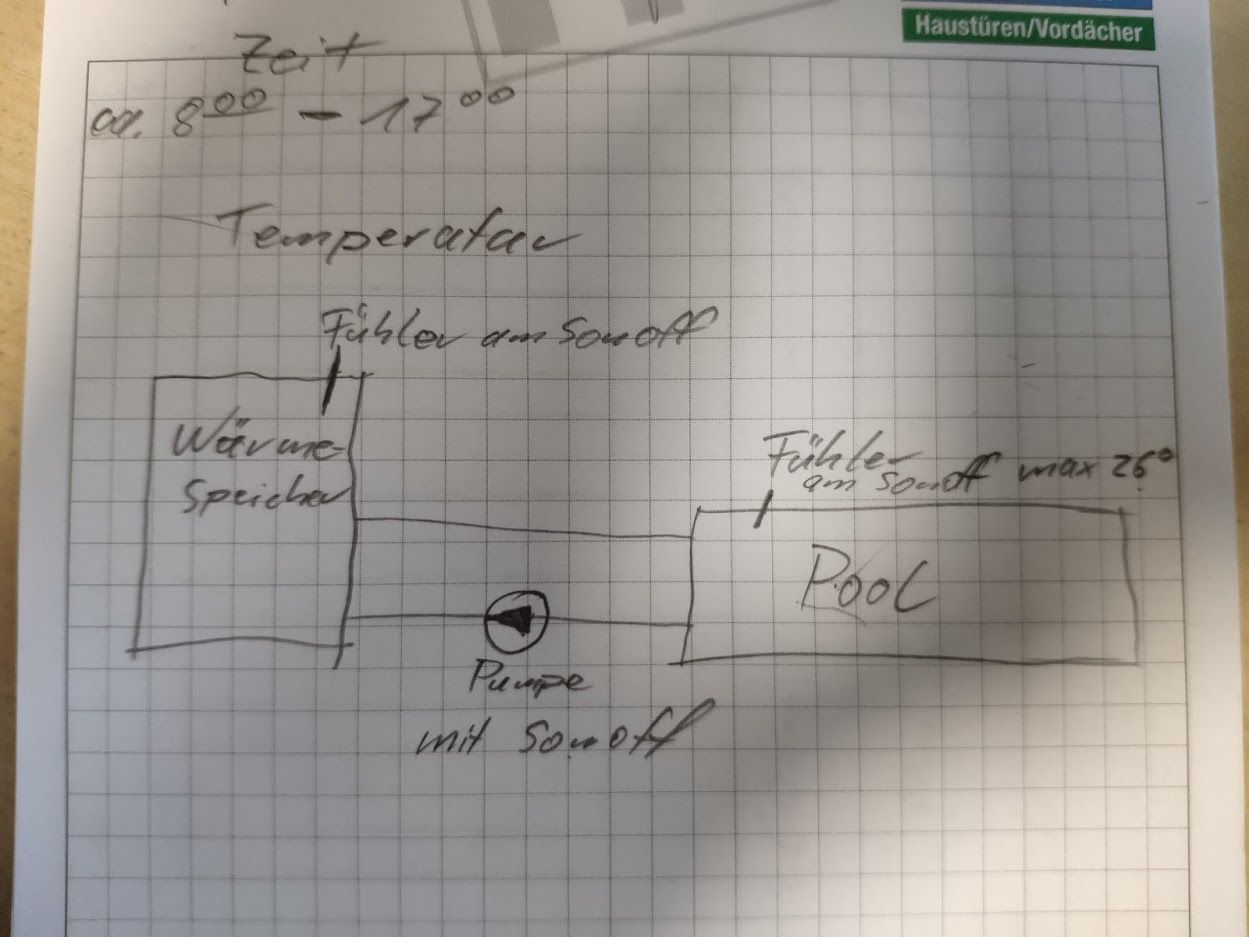

      fange jetzt auch mit dem BLOCKLY an und möchte meinen Pool auch ein wenig smart machen.
      So jetzt zu meinem Vorhaben, ich hätte gerne wenn der Pool kälter ist als der Wärmespeicher, das dann die Pumpe angeht. Und wieder ausgeht wenn der Pool wärmer ist. Und das in der Zeit von 8.00-17.00 Uhr.
      Er sollte z.B. nicht wärmer wie 26 °C werden.
      Der Wärmespeicher sollte auch noch eine min. Temperatur von z.B. 35 °C haben
      Hat da vielleicht jemand schon ein Skript umgesetzt?
      Und kann es mir eventuell zur Verfügung stellen?
      Schon mal danke dafür.

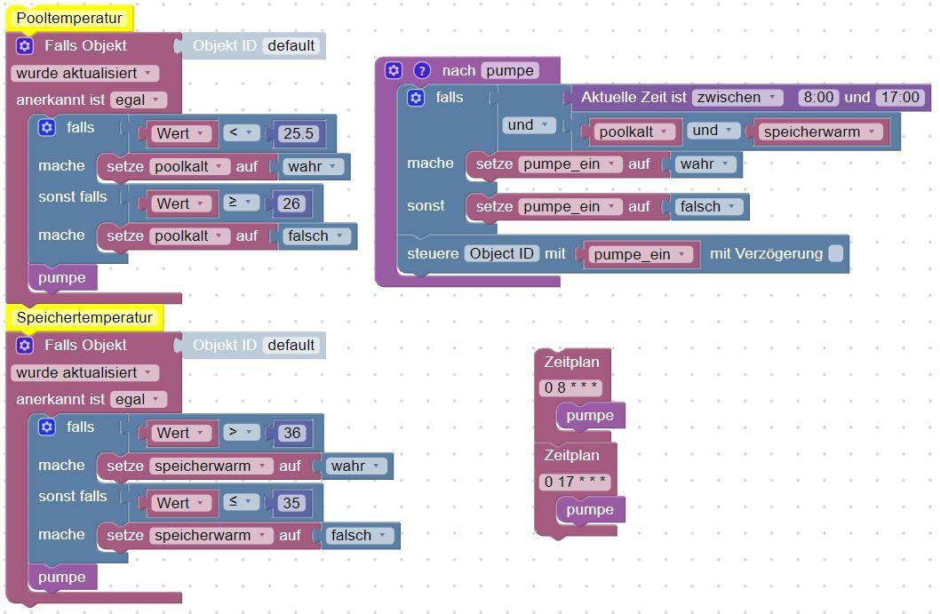

        paul53 @bullhead last edited by paul53
        @bullhead sagte:
        Dann ist doch diese Bedingung immer erfüllt:
        Vorschlag:
          Super Danke
          aber wie bekomme ich das mit dem "setze poolkalt auf" und "setze poolwarm auf" in das Blockly?
          bin absoluter Neuling im Blockly und ist net so einfach muss man sagen
            Adnim last edited by
            das sind die Blöcke unter "Variablen" du musst auf Variable erstellen...
              @bullhead sagte:
              Wenn man nur diese Bedingungen berücksichtigt, könnte es etwa so aussehen:

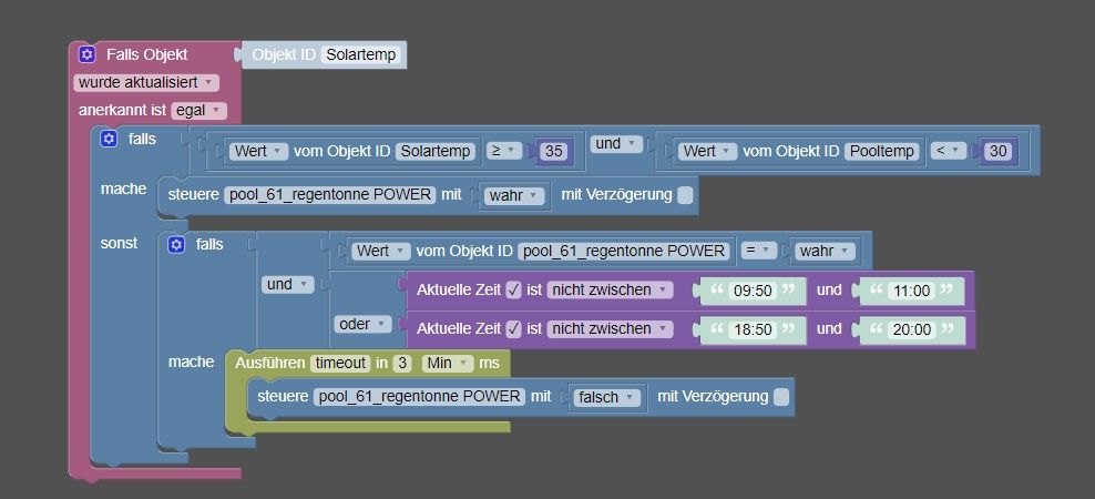

                ich habe so etwas ähnliches ich habe ein Sonoff Basic mit dem ich die Pumpe sowie die Temp des Pooles und die Temp der Heizung auslese.
                Ich habe feste Zeiten in dem der Pool gereinigt wird um 10Uhr-11Uhr und um 19uhr - 20Uhr die habe ich direkt in Tasmota mit dem Timer realisiert, funktioniert auch.
                Möchte ich auch gern so behalten das dies dann auch funktioniert fals mal IoBroker nicht funktioniert.
                Zusätzlich habe ich in Blockly mir sowas zusammen geklickt.
                Also bei erreichen der Temp in der Heizung von 35Grad soll die Pumpe für 3 min laufen.
                Weil ich nicht direkt "sonst fals" benutze?
                Das Problem ist mit dem "nicht zwischen" das funktioniert irgendwie nicht. Wenn der Pool gereinigt wird um 19Uhr wird die Pumpe trotzdem ausgeschalten!
                Kannst du mir sagen warum?
                  paul53 @bishop last edited by
                  @bishop sagte:
                  Weil mehrere Timer parallel laufen.
                  Was soll zwischen 10Uhr-11Uhr und 19uhr - 20Uhr mit der Pumpe passieren ?

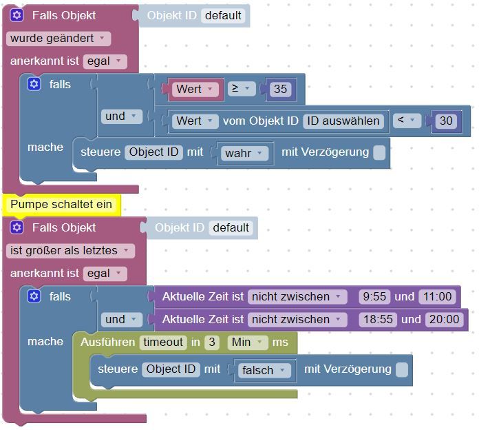

                          paul53 @bishop last edited by paul53
                          @bishop sagte:
                          Es muss per "und" verknüpft werden, nicht per "oder".
                          Verwende besser das Einschalten der Pumpe als Trigger für das Ausschalten nach 3 Minuten.
                            bishop @paul53 last edited by
                            vielen Dank, werde ich gleich umbauen und testen.
