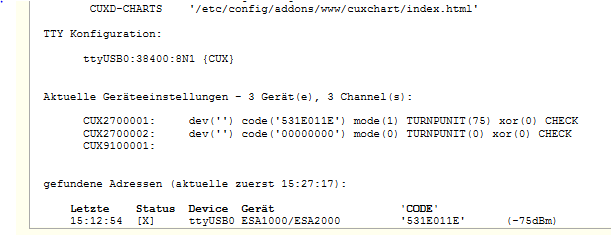

                                    Ich hab gerade noch mal geguckt, die werte können ja eigentlich auch nicht stimmen, denn eigentlich sollte das rauskommen
                                    ich hänge mal noch den Log vom CUxD an
                                    aktuelle Parameter: (* = bei Änderung Neustart erforderlich)
                                    *LISTENPORT '8700'
                                    *HM-SCRIPTHOST '127.0.0.1'
                                    *HM-SCRIPTPORT '8181'
                                    *RPCHOST '127.0.0.1'
                                    *RPCPORT '8701'
                                    HTTP-REFRESH '5'
                                    TERMINALLINES '25'
                                    RCVLOGSIZE '10000'
                                    CUXINITCMD 'X21'
                                    LOGFILE ''
                                    LOGLEVEL '1'
                                    LOGSIZE '1000000'
                                    LOGFILEMOVE ''
                                    DEVLOGFILE ''
                                    DEVLOGSIZE '100000'
                                    DEVLOGMOVE ''
                                    DEVLOGMOVE-HR ''
                                    DEVLOGEXPORT ''
                                    DEVTIMEFORMAT '%Y-%m-%dT%X'
                                    DEVDATAFORMAT ''
                                    DEVLOGOLDALIAS '0'
                                    SUBSCRIBE-RF '1'
                                    SUBSCRIBE-WR '1'
                                    AUTOSAVE '1'
                                    MOUNTCMD ''
                                    UMOUNTCMD ''
                                    BACKUPCMD ''
                                    SYSLOGMOVE ''
                                    SYSLOGMOVEDAILY ''
                                    TH-DIR ''
                                    TH-DIR-FILTER ''
                                    ADDRESS-BUFFER '120'
                                    CLOUDMATIC_CMD '/etc/config/addons/mh/cloudmatic'
                                    WEBCAMCONFIG '/usr/local/addons/cuxd/webcamconfig.ini'
                                    WEBCAMSNAPSHOT '/tmp/snapshots'
                                    WEBCAMCACHE '/tmp/webcams'
                                    SYSLOGFILENAME '/var/log/messages'
                                    CUXD-CHARTS '/etc/config/addons/www/cuxchart/index.html'
                                    TTY Konfiguration:
                                    ttyUSB0:38400:8N1 {CUX}
                                    Aktuelle Geräteeinstellungen - 3 Gerät(e), 3 Channel(s):
                                    CUX2700001: dev('') code('531E011E') mode(1) TURNPUNIT(75) xor(0) CHECK
                                    CUX2700002: dev('') code('00000000') mode(0) TURNPUNIT(0) xor(0) CHECK
                                    CUX9100001:
                                    gefundene Adressen (aktuelle zuerst 07:34:46):
                                    Letzte Status Device Gerät 'CODE'
                                    ttyUSB0 ESA1000/ESA2000 '531E011E' (-66dBm)
                                    Gruß Dirk
