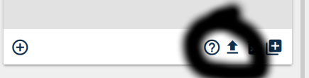

              • Jey Cee
                In der Adapter Übersicht, mit aktiviertem Expertenmodus, auf die AdapterKachel klicken dann kommt die Auswahl.
                • C
                  cburghardt last edited by
                  Sehr gut, vielen Dank. Oder in meinem Falle über die commandline: iobroker upload
