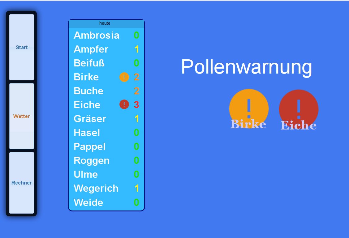

        Jetzt habe ich noch eine Frage zum Vis.

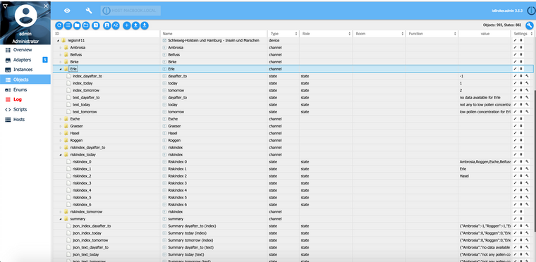

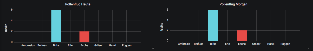

        Ist es möglich mir im Vis nur die Namen anzeigen zu lassen wo auch tatsächlich Pollenflug ist?
        Ich stelle es mir so vor, ich habe eine Status Seite mit einem Grünen, Gelben, Roten Punkt. Jenachdem welche Pollen fliegen neben diesen Punkte steht was für pollen fliegen. Grün (für Status 1 Schwach….... etc)
        Also sowas hier
        Wie das der Kollege gemacht hat.

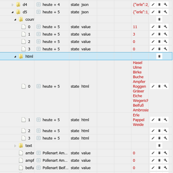

              Mein Kind schläft heute länger, daher hatte ich jetzt doch noch kurz zeit. 🙂

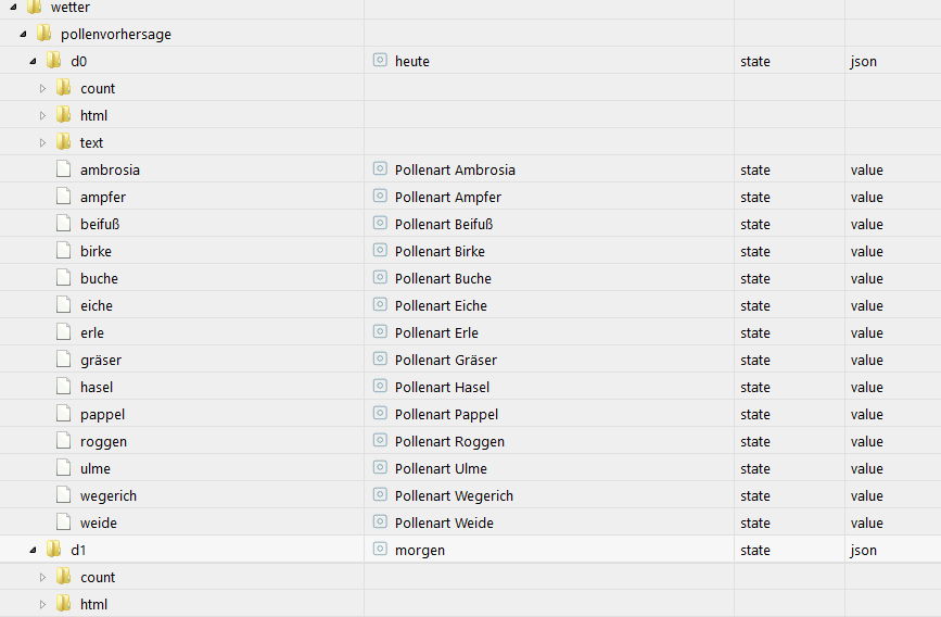

              Ist jetzt im http://forum.iobroker.net/viewtopic.php?f=23&t=2799&p=119565#p119565 ab Version 1.5 mit drin.
              Unter jedem Tag gibt es jetzt "count" mit der Anzahl je Kategorie, "text" und "html" mit einer Liste der Ergebnisse je Kategorie:

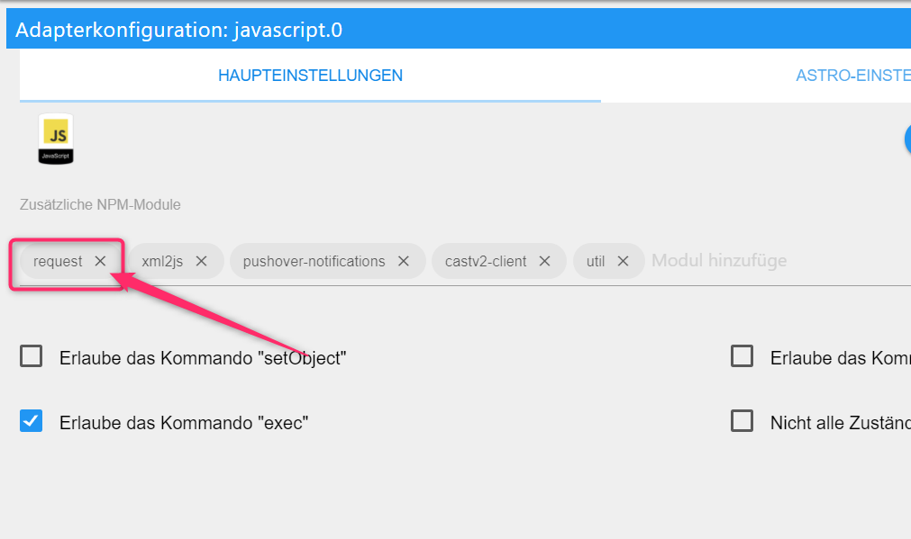

                  Hat sich soweit erledigt, ich hatte das npm modul request vergessen. :oops:

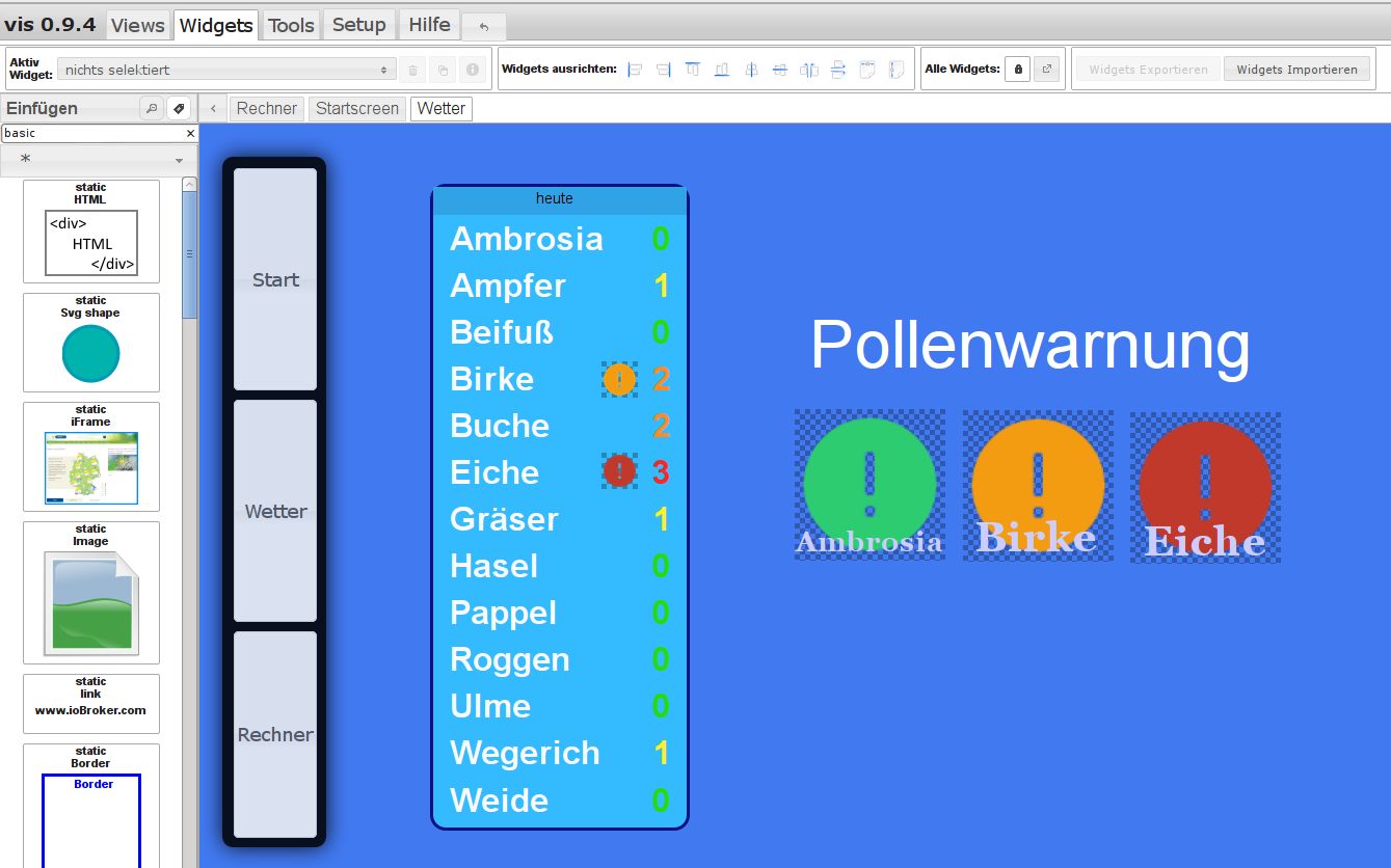

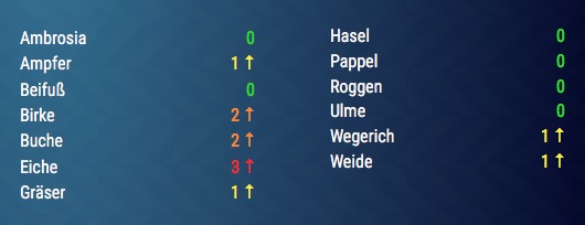

                        @SmarthomeMF:
                        @robsdobs:
                        Wenn man stattdessen folgende einträgt geht es: "https://www.wetteronline.de/pollen/perg"; `
                        Vielen Dank für die tolle Unterstützung hier…
                        nun funktioniert das sehr gut.
                        Danke für das tolle Skript.
                        ich habe es so gelöst `

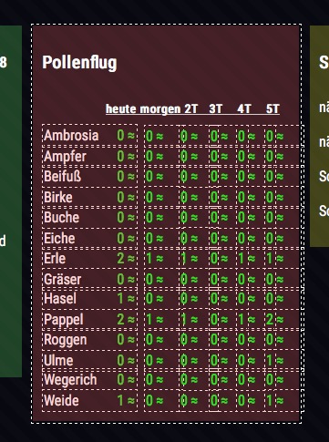

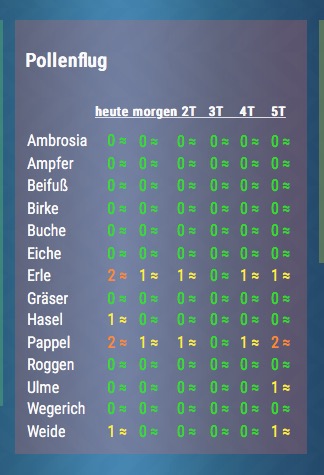

                        @SmarthomeMF
                        Sieht super aus. Wie hast du das erstellt? Bin selber noch in der Lernphase…
                        • SmarthomeMF
                          SmarthomeMF last edited by
                          @RKBroker:
                          @SmarthomeMF
                          Sieht super aus. Wie hast du das erstellt? Bin selber noch in der Lernphase.. `
                          das war schon eine menge Arbeit…..
                          hier die erste Tabelle
                          [{"tpl":"tplFrame","data":{"g_fixed":false,"g_visibility":false,"g_css_font_text":true,"g_css_background":true,"g_css_shadow_padding":false,"g_css_border":false,"g_gestures":false,"g_signals":false,"g_last_change":false,"visibility-cond":"==","visibility-val":1,"visibility-groups-action":"hide","title":"Heute","title_color":"black","title_top":"5","title_left":"5","header_height":"0","header_color":"black","signals-cond-0":"==","signals-val-0":true,"signals-icon-0":"/vis/signals/lowbattery.png","signals-icon-size-0":0,"signals-blink-0":false,"signals-horz-0":0,"signals-vert-0":0,"signals-hide-edit-0":false,"signals-cond-1":"==","signals-val-1":true,"signals-icon-1":"/vis/signals/lowbattery.png","signals-icon-size-1":0,"signals-blink-1":false,"signals-horz-1":0,"signals-vert-1":0,"signals-hide-edit-1":false,"signals-cond-2":"==","signals-val-2":true,"signals-icon-2":"/vis/signals/lowbattery.png","signals-icon-size-2":0,"signals-blink-2":false,"signals-horz-2":0,"signals-vert-2":0,"signals-hide-edit-2":false,"lc-type":"last-change","lc-is-interval":true,"lc-is-moment":false,"lc-format":"","lc-position-vert":"top","lc-position-horz":"right","lc-offset-vert":0,"lc-offset-horz":0,"lc-font-size":"12px","lc-font-family":"","lc-font-style":"","lc-bkg-color":"","lc-color":"","lc-border-width":"0","lc-border-style":"","lc-border-color":"","lc-border-radius":10,"lc-zindex":0},"style":{"left":"67px","top":"151px","width":"182px","height":"594px","z-index":"5","background-color":"#969696","font-size":"xx-large"},"widgetSet":"basic"},{"tpl":"tplFrame","data":{"g_fixed":false,"g_visibility":false,"g_css_font_text":true,"g_css_background":false,"g_css_shadow_padding":false,"g_css_border":true,"g_gestures":false,"g_signals":false,"visibility-cond":"==","visibility-val":1,"visibility-groups-action":"hide","title":"Ambrosia","title_color":"#ffffff","title_top":"0","title_left":"0","header_height":"0","header_color":"black","signals-cond-0":"==","signals-val-0":true,"signals-icon-0":"/vis/signals/lowbattery.png","signals-icon-size-0":0,"signals-blink-0":false,"signals-horz-0":0,"signals-vert-0":0,"signals-hide-edit-0":false,"signals-cond-1":"==","signals-val-1":true,"signals-icon-1":"/vis/signals/lowbattery.png","signals-icon-size-1":0,"signals-blink-1":false,"signals-horz-1":0,"signals-vert-1":0,"signals-hide-edit-1":false,"signals-cond-2":"==","signals-val-2":true,"signals-icon-2":"/vis/signals/lowbattery.png","signals-icon-size-2":0,"signals-blink-2":false,"signals-horz-2":0,"signals-vert-2":0,"signals-hide-edit-2":false,"lc-type":"last-change","lc-is-interval":true,"lc-is-moment":false,"lc-format":"","lc-position-vert":"top","lc-position-horz":"right","lc-offset-vert":0,"lc-offset-horz":0,"lc-font-size":"12px","lc-font-family":"","lc-font-style":"","lc-bkg-color":"","lc-color":"","lc-border-width":"0","lc-border-style":"","lc-border-color":"","lc-border-radius":10,"lc-zindex":0},"style":{"left":"79px","top":"210px","width":"113px","height":"28px","font-size":"x-large","font-variant":"small-caps","font-style":"","font-family":""Trebuchet MS", Arial, Helvetica, sans-serif","font-weight":"bold","z-index":"7","border-color":"","border-style":"none"},"widgetSet":"basic"},{"tpl":"tplFrame","data":{"g_fixed":false,"g_visibility":false,"g_css_font_text":true,"g_css_background":false,"g_css_shadow_padding":false,"g_css_border":true,"g_gestures":false,"g_signals":false,"visibility-cond":"==","visibility-val":1,"visibility-groups-action":"hide","title":"Ampfer","title_color":"#ffffff","title_top":"0","title_left":"0","header_height":"0","header_color":"black","signals-cond-0":"==","signals-val-0":true,"signals-icon-0":"/vis/signals/lowbattery.png","signals-icon-size-0":0,"signals-blink-0":false,"signals-horz-0":0,"signals-vert-0":0,"signals-hide-edit-0":false,"signals-cond-1":"==","signals-val-1":true,"signals-icon-1":"/vis/signals/lowbattery.png","signals-icon-size-1":0,"signals-blink-1":false,"signals-horz-1":0,"signals-vert-1":0,"signals-hide-edit-1":false,"signals-cond-2":"==","signals-val-2":true,"signals-icon-2":"/vis/signals/lowbattery.png","signals-icon-size-2":0,"signals-blink-2":false,"signals-horz-2":0,"signals-vert-2":0,"signals-hide-edit-2":false,"lc-type":"last-change","lc-is-interval":true,"lc-is-moment":false,"lc-format":"","lc-position-vert":"top","lc-position-horz":"right","lc-offset-vert":0,"lc-offset-horz":0,"lc-font-size":"12px","lc-font-family":"","lc-font-style":"","lc-bkg-color":"","lc-color":"","lc-border-width":"0","lc-border-style":"","lc-border-color":"","lc-border-radius":10,"lc-zindex":0},"style":{"left":"79px","top":"249px","width":"113px","height":"28px","font-size":"x-large","font-variant":"small-caps","font-style":"","font-family":""Trebuchet MS", Arial, Helvetica, sans-serif","font-weight":"bold","z-index":"7","border-color":"","border-style":"none"},"widgetSet":"basic"},{"tpl":"tplFrame","data":{"g_fixed":false,"g_visibility":false,"g_css_font_text":true,"g_css_background":false,"g_css_shadow_padding":false,"g_css_border":true,"g_gestures":false,"g_signals":false,"visibility-cond":"==","visibility-val":1,"visibility-groups-action":"hide","title":"Beifuß","title_color":"#ffffff","title_top":"0","title_left":"0","header_height":"0","header_color":"black","signals-cond-0":"==","signals-val-0":true,"signals-icon-0":"/vis/signals/lowbattery.png","signals-icon-size-0":0,"signals-blink-0":false,"signals-horz-0":0,"signals-vert-0":0,"signals-hide-edit-0":false,"signals-cond-1":"==","signals-val-1":true,"signals-icon-1":"/vis/signals/lowbattery.png","signals-icon-size-1":0,"signals-blink-1":false,"signals-horz-1":0,"signals-vert-1":0,"signals-hide-edit-1":false,"signals-cond-2":"==","signals-val-2":true,"signals-icon-2":"/vis/signals/lowbattery.png","signals-icon-size-2":0,"signals-blink-2":false,"signals-horz-2":0,"signals-vert-2":0,"signals-hide-edit-2":false,"lc-type":"last-change","lc-is-interval":true,"lc-is-moment":false,"lc-format":"","lc-position-vert":"top","lc-position-horz":"right","lc-offset-vert":0,"lc-offset-horz":0,"lc-font-size":"12px","lc-font-family":"","lc-font-style":"","lc-bkg-color":"","lc-color":"","lc-border-width":"0","lc-border-style":"","lc-border-color":"","lc-border-radius":10,"lc-zindex":0},"style":{"left":"79px","top":"288px","width":"113px","height":"28px","font-size":"x-large","font-variant":"small-caps","font-style":"","font-family":""Trebuchet MS", Arial, Helvetica, sans-serif","font-weight":"bold","z-index":"7","border-color":"","border-style":"none"},"widgetSet":"basic"},{"tpl":"tplFrame","data":{"g_fixed":false,"g_visibility":false,"g_css_font_text":true,"g_css_background":false,"g_css_shadow_padding":false,"g_css_border":true,"g_gestures":false,"g_signals":false,"visibility-cond":"==","visibility-val":1,"visibility-groups-action":"hide","title":"Birke","title_color":"#ffffff","title_top":"0","title_left":"0","header_height":"0","header_color":"black","signals-cond-0":"==","signals-val-0":true,"signals-icon-0":"/vis/signals/lowbattery.png","signals-icon-size-0":0,"signals-blink-0":false,"signals-horz-0":0,"signals-vert-0":0,"signals-hide-edit-0":false,"signals-cond-1":"==","signals-val-1":true,"signals-icon-1":"/vis/signals/lowbattery.png","signals-icon-size-1":0,"signals-blink-1":false,"signals-horz-1":0,"signals-vert-1":0,"signals-hide-edit-1":false,"signals-cond-2":"==","signals-val-2":true,"signals-icon-2":"/vis/signals/lowbattery.png","signals-icon-size-2":0,"signals-blink-2":false,"signals-horz-2":0,"signals-vert-2":0,"signals-hide-edit-2":false,"lc-type":"last-change","lc-is-interval":true,"lc-is-moment":false,"lc-format":"","lc-position-vert":"top","lc-position-horz":"right","lc-offset-vert":0,"lc-offset-horz":0,"lc-font-size":"12px","lc-font-family":"","lc-font-style":"","lc-bkg-color":"","lc-color":"","lc-border-width":"0","lc-border-style":"","lc-border-color":"","lc-border-radius":10,"lc-zindex":0},"style":{"left":"79px","top":"326px","width":"113px","height":"28px","font-size":"x-large","font-variant":"small-caps","font-style":"","font-family":""Trebuchet MS", Arial, Helvetica, sans-serif","font-weight":"bold","z-index":"7","border-color":"","border-style":"none"},"widgetSet":"basic"},{"tpl":"tplFrame","data":{"g_fixed":false,"g_visibility":false,"g_css_font_text":true,"g_css_background":false,"g_css_shadow_padding":false,"g_css_border":true,"g_gestures":false,"g_signals":false,"visibility-cond":"==","visibility-val":1,"visibility-groups-action":"hide","title":"Buche","title_color":"#ffffff","title_top":"0","title_left":"0","header_height":"0","header_color":"black","signals-cond-0":"==","signals-val-0":true,"signals-icon-0":"/vis/signals/lowbattery.png","signals-icon-size-0":0,"signals-blink-0":false,"signals-horz-0":0,"signals-vert-0":0,"signals-hide-edit-0":false,"signals-cond-1":"==","signals-val-1":true,"signals-icon-1":"/vis/signals/lowbattery.png","signals-icon-size-1":0,"signals-blink-1":false,"signals-horz-1":0,"signals-vert-1":0,"signals-hide-edit-1":false,"signals-cond-2":"==","signals-val-2":true,"signals-icon-2":"/vis/signals/lowbattery.png","signals-icon-size-2":0,"signals-blink-2":false,"signals-horz-2":0,"signals-vert-2":0,"signals-hide-edit-2":false,"lc-type":"last-change","lc-is-interval":true,"lc-is-moment":false,"lc-format":"","lc-position-vert":"top","lc-position-horz":"right","lc-offset-vert":0,"lc-offset-horz":0,"lc-font-size":"12px","lc-font-family":"","lc-font-style":"","lc-bkg-color":"","lc-color":"","lc-border-width":"0","lc-border-style":"","lc-border-color":"","lc-border-radius":10,"lc-zindex":0},"style":{"left":"79px","top":"365px","width":"113px","height":"28px","font-size":"x-large","font-variant":"small-caps","font-style":"","font-family":""Trebuchet MS", Arial, Helvetica, sans-serif","font-weight":"bold","z-index":"7","border-color":"","border-style":"none"},"widgetSet":"basic"},{"tpl":"tplFrame","data":{"g_fixed":false,"g_visibility":false,"g_css_font_text":true,"g_css_background":false,"g_css_shadow_padding":false,"g_css_border":true,"g_gestures":false,"g_signals":false,"visibility-cond":"==","visibility-val":1,"visibility-groups-action":"hide","title":"Eiche","title_color":"#ffffff","title_top":"0","title_left":"0","header_height":"0","header_color":"black","signals-cond-0":"==","signals-val-0":true,"signals-icon-0":"/vis/signals/lowbattery.png","signals-icon-size-0":0,"signals-blink-0":false,"signals-horz-0":0,"signals-vert-0":0,"signals-hide-edit-0":false,"signals-cond-1":"==","signals-val-1":true,"signals-icon-1":"/vis/signals/lowbattery.png","signals-icon-size-1":0,"signals-blink-1":false,"signals-horz-1":0,"signals-vert-1":0,"signals-hide-edit-1":false,"signals-cond-2":"==","signals-val-2":true,"signals-icon-2":"/vis/signals/lowbattery.png","signals-icon-size-2":0,"signals-blink-2":false,"signals-horz-2":0,"signals-vert-2":0,"signals-hide-edit-2":false,"lc-type":"last-change","lc-is-interval":true,"lc-is-moment":false,"lc-format":"","lc-position-vert":"top","lc-position-horz":"right","lc-offset-vert":0,"lc-offset-horz":0,"lc-font-size":"12px","lc-font-family":"","lc-font-style":"","lc-bkg-color":"","lc-color":"","lc-border-width":"0","lc-border-style":"","lc-border-color":"","lc-border-radius":10,"lc-zindex":0},"style":{"left":"79px","top":"404px","width":"113px","height":"28px","font-size":"x-large","font-variant":"small-caps","font-style":"","font-family":""Trebuchet MS", Arial, Helvetica, sans-serif","font-weight":"bold","z-index":"7","border-color":"","border-style":"none"},"widgetSet":"basic"},{"tpl":"tplFrame","data":{"g_fixed":false,"g_visibility":false,"g_css_font_text":true,"g_css_background":false,"g_css_shadow_padding":false,"g_css_border":true,"g_gestures":false,"g_signals":false,"visibility-cond":"==","visibility-val":1,"visibility-groups-action":"hide","title":"Erle","title_color":"#ffffff","title_top":"0","title_left":"0","header_height":"0","header_color":"black","signals-cond-0":"==","signals-val-0":true,"signals-icon-0":"/vis/signals/lowbattery.png","signals-icon-size-0":0,"signals-blink-0":false,"signals-horz-0":0,"signals-vert-0":0,"signals-hide-edit-0":false,"signals-cond-1":"==","signals-val-1":true,"signals-icon-1":"/vis/signals/lowbattery.png","signals-icon-size-1":0,"signals-blink-1":false,"signals-horz-1":0,"signals-vert-1":0,"signals-hide-edit-1":false,"signals-cond-2":"==","signals-val-2":true,"signals-icon-2":"/vis/signals/lowbattery.png","signals-icon-size-2":0,"signals-blink-2":false,"signals-horz-2":0,"signals-vert-2":0,"signals-hide-edit-2":false,"lc-type":"last-change","lc-is-interval":true,"lc-is-moment":false,"lc-format":"","lc-position-vert":"top","lc-position-horz":"right","lc-offset-vert":0,"lc-offset-horz":0,"lc-font-size":"12px","lc-font-family":"","lc-font-style":"","lc-bkg-color":"","lc-color":"","lc-border-width":"0","lc-border-style":"","lc-border-color":"","lc-border-radius":10,"lc-zindex":0},"style":{"left":"79px","top":"443px","width":"113px","height":"28px","font-size":"x-large","font-variant":"small-caps","font-style":"","font-family":""Trebuchet MS", Arial, Helvetica, sans-serif","font-weight":"bold","z-index":"7","border-color":"","border-style":"none"},"widgetSet":"basic"},{"tpl":"tplFrame","data":{"g_fixed":false,"g_visibility":false,"g_css_font_text":true,"g_css_background":false,"g_css_shadow_padding":false,"g_css_border":true,"g_gestures":false,"g_signals":false,"visibility-cond":"==","visibility-val":1,"visibility-groups-action":"hide","title":"Gräser","title_color":"#ffffff","title_top":"0","title_left":"0","header_height":"0","header_color":"black","signals-cond-0":"==","signals-val-0":true,"signals-icon-0":"/vis/signals/lowbattery.png","signals-icon-size-0":0,"signals-blink-0":false,"signals-horz-0":0,"signals-vert-0":0,"signals-hide-edit-0":false,"signals-cond-1":"==","signals-val-1":true,"signals-icon-1":"/vis/signals/lowbattery.png","signals-icon-size-1":0,"signals-blink-1":false,"signals-horz-1":0,"signals-vert-1":0,"signals-hide-edit-1":false,"signals-cond-2":"==","signals-val-2":true,"signals-icon-2":"/vis/signals/lowbattery.png","signals-icon-size-2":0,"signals-blink-2":false,"signals-horz-2":0,"signals-vert-2":0,"signals-hide-edit-2":false,"lc-type":"last-change","lc-is-interval":true,"lc-is-moment":false,"lc-format":"","lc-position-vert":"top","lc-position-horz":"right","lc-offset-vert":0,"lc-offset-horz":0,"lc-font-size":"12px","lc-font-family":"","lc-font-style":"","lc-bkg-color":"","lc-color":"","lc-border-width":"0","lc-border-style":"","lc-border-color":"","lc-border-radius":10,"lc-zindex":0},"style":{"left":"79px","top":"481px","width":"113px","height":"28px","font-size":"x-large","font-variant":"small-caps","font-style":"","font-family":""Trebuchet MS", Arial, Helvetica, sans-serif","font-weight":"bold","z-index":"7","border-color":"","border-style":"none"},"widgetSet":"basic"},{"tpl":"tplFrame","data":{"g_fixed":false,"g_visibility":false,"g_css_font_text":true,"g_css_background":false,"g_css_shadow_padding":false,"g_css_border":true,"g_gestures":false,"g_signals":false,"visibility-cond":"==","visibility-val":1,"visibility-groups-action":"hide","title":"Hasel","title_color":"#ffffff","title_top":"0","title_left":"0","header_height":"0","header_color":"black","signals-cond-0":"==","signals-val-0":true,"signals-icon-0":"/vis/signals/lowbattery.png","signals-icon-size-0":0,"signals-blink-0":false,"signals-horz-0":0,"signals-vert-0":0,"signals-hide-edit-0":false,"signals-cond-1":"==","signals-val-1":true,"signals-icon-1":"/vis/signals/lowbattery.png","signals-icon-size-1":0,"signals-blink-1":false,"signals-horz-1":0,"signals-vert-1":0,"signals-hide-edit-1":false,"signals-cond-2":"==","signals-val-2":true,"signals-icon-2":"/vis/signals/lowbattery.png","signals-icon-size-2":0,"signals-blink-2":false,"signals-horz-2":0,"signals-vert-2":0,"signals-hide-edit-2":false,"lc-type":"last-change","lc-is-interval":true,"lc-is-moment":false,"lc-format":"","lc-position-vert":"top","lc-position-horz":"right","lc-offset-vert":0,"lc-offset-horz":0,"lc-font-size":"12px","lc-font-family":"","lc-font-style":"","lc-bkg-color":"","lc-color":"","lc-border-width":"0","lc-border-style":"","lc-border-color":"","lc-border-radius":10,"lc-zindex":0},"style":{"left":"79px","top":"520px","width":"113px","height":"28px","font-size":"x-large","font-variant":"small-caps","font-style":"","font-family":""Trebuchet MS", Arial, Helvetica, sans-serif","font-weight":"bold","z-index":"7","border-color":"","border-style":"none"},"widgetSet":"basic"},{"tpl":"tplFrame","data":{"g_fixed":false,"g_visibility":false,"g_css_font_text":true,"g_css_background":false,"g_css_shadow_padding":false,"g_css_border":true,"g_gestures":false,"g_signals":false,"visibility-cond":"==","visibility-val":1,"visibility-groups-action":"hide","title":"Pappel","title_color":"#ffffff","title_top":"0","title_left":"0","header_height":"0","header_color":"black","signals-cond-0":"==","signals-val-0":true,"signals-icon-0":"/vis/signals/lowbattery.png","signals-icon-size-0":0,"signals-blink-0":false,"signals-horz-0":0,"signals-vert-0":0,"signals-hide-edit-0":false,"signals-cond-1":"==","signals-val-1":true,"signals-icon-1":"/vis/signals/lowbattery.png","signals-icon-size-1":0,"signals-blink-1":false,"signals-horz-1":0,"signals-vert-1":0,"signals-hide-edit-1":false,"signals-cond-2":"==","signals-val-2":true,"signals-icon-2":"/vis/signals/lowbattery.png","signals-icon-size-2":0,"signals-blink-2":false,"signals-horz-2":0,"signals-vert-2":0,"signals-hide-edit-2":false,"lc-type":"last-change","lc-is-interval":true,"lc-is-moment":false,"lc-format":"","lc-position-vert":"top","lc-position-horz":"right","lc-offset-vert":0,"lc-offset-horz":0,"lc-font-size":"12px","lc-font-family":"","lc-font-style":"","lc-bkg-color":"","lc-color":"","lc-border-width":"0","lc-border-style":"","lc-border-color":"","lc-border-radius":10,"lc-zindex":0},"style":{"left":"79px","top":"559px","width":"113px","height":"28px","font-size":"x-large","font-variant":"small-caps","font-style":"","font-family":""Trebuchet MS", Arial, Helvetica, sans-serif","font-weight":"bold","z-index":"7","border-color":"","border-style":"none"},"widgetSet":"basic"},{"tpl":"tplFrame","data":{"g_fixed":false,"g_visibility":false,"g_css_font_text":true,"g_css_background":false,"g_css_shadow_padding":false,"g_css_border":true,"g_gestures":false,"g_signals":false,"visibility-cond":"==","visibility-val":1,"visibility-groups-action":"hide","title":"Roggen","title_color":"#ffffff","title_top":"0","title_left":"0","header_height":"0","header_color":"black","signals-cond-0":"==","signals-val-0":true,"signals-icon-0":"/vis/signals/lowbattery.png","signals-icon-size-0":0,"signals-blink-0":false,"signals-horz-0":0,"signals-vert-0":0,"signals-hide-edit-0":false,"signals-cond-1":"==","signals-val-1":true,"signals-icon-1":"/vis/signals/lowbattery.png","signals-icon-size-1":0,"signals-blink-1":false,"signals-horz-1":0,"signals-vert-1":0,"signals-hide-edit-1":false,"signals-cond-2":"==","signals-val-2":true,"signals-icon-2":"/vis/signals/lowbattery.png","signals-icon-size-2":0,"signals-blink-2":false,"signals-horz-2":0,"signals-vert-2":0,"signals-hide-edit-2":false,"lc-type":"last-change","lc-is-interval":true,"lc-is-moment":false,"lc-format":"","lc-position-vert":"top","lc-position-horz":"right","lc-offset-vert":0,"lc-offset-horz":0,"lc-font-size":"12px","lc-font-family":"","lc-font-style":"","lc-bkg-color":"","lc-color":"","lc-border-width":"0","lc-border-style":"","lc-border-color":"","lc-border-radius":10,"lc-zindex":0},"style":{"left":"79px","top":"598px","width":"113px","height":"28px","font-size":"x-large","font-variant":"small-caps","font-style":"","font-family":""Trebuchet MS", Arial, Helvetica, sans-serif","font-weight":"bold","z-index":"7","border-color":"","border-style":"none"},"widgetSet":"basic"},{"tpl":"tplFrame","data":{"g_fixed":false,"g_visibility":false,"g_css_font_text":true,"g_css_background":false,"g_css_shadow_padding":false,"g_css_border":true,"g_gestures":false,"g_signals":false,"visibility-cond":"==","visibility-val":1,"visibility-groups-action":"hide","title":"Ulme","title_color":"#ffffff","title_top":"0","title_left":"0","header_height":"0","header_color":"black","signals-cond-0":"==","signals-val-0":true,"signals-icon-0":"/vis/signals/lowbattery.png","signals-icon-size-0":0,"signals-blink-0":false,"signals-horz-0":0,"signals-vert-0":0,"signals-hide-edit-0":false,"signals-cond-1":"==","signals-val-1":true,"signals-icon-1":"/vis/signals/lowbattery.png","signals-icon-size-1":0,"signals-blink-1":false,"signals-horz-1":0,"signals-vert-1":0,"signals-hide-edit-1":false,"signals-cond-2":"==","signals-val-2":true,"signals-icon-2":"/vis/signals/lowbattery.png","signals-icon-size-2":0,"signals-blink-2":false,"signals-horz-2":0,"signals-vert-2":0,"signals-hide-edit-2":false,"lc-type":"last-change","lc-is-interval":true,"lc-is-moment":false,"lc-format":"","lc-position-vert":"top","lc-position-horz":"right","lc-offset-vert":0,"lc-offset-horz":0,"lc-font-size":"12px","lc-font-family":"","lc-font-style":"","lc-bkg-color":"","lc-color":"","lc-border-width":"0","lc-border-style":"","lc-border-color":"","lc-border-radius":10,"lc-zindex":0},"style":{"left":"79px","top":"636px","width":"113px","height":"28px","font-size":"x-large","font-variant":"small-caps","font-style":"","font-family":""Trebuchet MS", Arial, Helvetica, sans-serif","font-weight":"bold","z-index":"7","border-color":"","border-style":"none"},"widgetSet":"basic"},{"tpl":"tplFrame","data":{"g_fixed":false,"g_visibility":false,"g_css_font_text":true,"g_css_background":false,"g_css_shadow_padding":false,"g_css_border":true,"g_gestures":false,"g_signals":false,"visibility-cond":"==","visibility-val":1,"visibility-groups-action":"hide","title":"Wegerich","title_color":"#ffffff","title_top":"0","title_left":"0","header_height":"0","header_color":"black","signals-cond-0":"==","signals-val-0":true,"signals-icon-0":"/vis/signals/lowbattery.png","signals-icon-size-0":0,"signals-blink-0":false,"signals-horz-0":0,"signals-vert-0":0,"signals-hide-edit-0":false,"signals-cond-1":"==","signals-val-1":true,"signals-icon-1":"/vis/signals/lowbattery.png","signals-icon-size-1":0,"signals-blink-1":false,"signals-horz-1":0,"signals-vert-1":0,"signals-hide-edit-1":false,"signals-cond-2":"==","signals-val-2":true,"signals-icon-2":"/vis/signals/lowbattery.png","signals-icon-size-2":0,"signals-blink-2":false,"signals-horz-2":0,"signals-vert-2":0,"signals-hide-edit-2":false,"lc-type":"last-change","lc-is-interval":true,"lc-is-moment":false,"lc-format":"","lc-position-vert":"top","lc-position-horz":"right","lc-offset-vert":0,"lc-offset-horz":0,"lc-font-size":"12px","lc-font-family":"","lc-font-style":"","lc-bkg-color":"","lc-color":"","lc-border-width":"0","lc-border-style":"","lc-border-color":"","lc-border-radius":10,"lc-zindex":0},"style":{"left":"79px","top":"675px","width":"113px","height":"28px","font-size":"x-large","font-variant":"small-caps","font-style":"","font-family":""Trebuchet MS", Arial, Helvetica, sans-serif","font-weight":"bold","z-index":"7","border-color":"","border-style":"none"},"widgetSet":"basic"},{"tpl":"tplFrame","data":{"g_fixed":false,"g_visibility":false,"g_css_font_text":true,"g_css_background":false,"g_css_shadow_padding":false,"g_css_border":true,"g_gestures":false,"g_signals":false,"visibility-cond":"==","visibility-val":1,"visibility-groups-action":"hide","title":"Weide","title_color":"#ffffff","title_top":"0","title_left":"0","header_height":"0","header_color":"black","signals-cond-0":"==","signals-val-0":true,"signals-icon-0":"/vis/signals/lowbattery.png","signals-icon-size-0":0,"signals-blink-0":false,"signals-horz-0":0,"signals-vert-0":0,"signals-hide-edit-0":false,"signals-cond-1":"==","signals-val-1":true,"signals-icon-1":"/vis/signals/lowbattery.png","signals-icon-size-1":0,"signals-blink-1":false,"signals-horz-1":0,"signals-vert-1":0,"signals-hide-edit-1":false,"signals-cond-2":"==","signals-val-2":true,"signals-icon-2":"/vis/signals/lowbattery.png","signals-icon-size-2":0,"signals-blink-2":false,"signals-horz-2":0,"signals-vert-2":0,"signals-hide-edit-2":false,"lc-type":"last-change","lc-is-interval":true,"lc-is-moment":false,"lc-format":"","lc-position-vert":"top","lc-position-horz":"right","lc-offset-vert":0,"lc-offset-horz":0,"lc-font-size":"12px","lc-font-family":"","lc-font-style":"","lc-bkg-color":"","lc-color":"","lc-border-width":"0","lc-border-style":"","lc-border-color":"","lc-border-radius":10,"lc-zindex":0},"style":{"left":"79px","top":"714px","width":"113px","height":"28px","font-size":"x-large","font-variant":"small-caps","font-style":"","font-family":""Trebuchet MS", Arial, Helvetica, sans-serif","font-weight":"bold","z-index":"7","border-color":"","border-style":"none"},"widgetSet":"basic"},{"tpl":"tplHqOdometer","data":{"oid":"javascript.0.wetter.pollenvorhersage.d0.ambrosia","g_fixed":false,"g_visibility":false,"g_css_font_text":true,"g_css_background":true,"g_css_shadow_padding":false,"g_css_border":true,"g_gestures":false,"g_signals":true,"visibility-cond":"==","visibility-val":1,"visibility-groups-action":"hide","style":"default","format":"(dd)","factor":"1","leadingZeros":"true","signals-cond-0":"==","signals-val-0":"1","signals-icon-0":"/icons-open-icon-library-png/actions/edit-remove-2.png","signals-icon-size-0":0,"signals-blink-0":false,"signals-horz-0":0,"signals-vert-0":0,"signals-hide-edit-0":false,"signals-cond-1":"==","signals-val-1":"2","signals-icon-1":"/icons-open-icon-library-png/actions/rating.png","signals-icon-size-1":"","signals-blink-1":false,"signals-horz-1":0,"signals-vert-1":0,"signals-hide-edit-1":false,"signals-cond-2":"==","signals-val-2":"3","signals-icon-2":"/icons-open-icon-library-png/actions/media-playback-stop-7.png","signals-icon-size-2":0,"signals-blink-2":false,"signals-horz-2":0,"signals-vert-2":0,"signals-hide-edit-2":false,"lc-type":"last-change","lc-is-interval":true,"lc-is-moment":false,"lc-format":"","lc-position-vert":"top","lc-position-horz":"right","lc-offset-vert":0,"lc-offset-horz":0,"lc-font-size":"12px","lc-font-family":"","lc-font-style":"","lc-bkg-color":"","lc-color":"","lc-border-width":"0","lc-border-style":"","lc-border-color":"","lc-border-radius":10,"lc-zindex":0,"signals-oid-0":"javascript.0.wetter.pollenvorhersage.d0.ambrosia","signals-oid-1":"javascript.0.wetter.pollenvorhersage.d0.ambrosia","signals-oid-2":"javascript.0.wetter.pollenvorhersage.d0.ambrosia"},"style":{"left":"173px","top":"209px","color":"#ffffff","width":"63px","height":"28px","text-align":"right","z-index":"7","border-color":""},"widgetSet":"hqwidgets"},{"tpl":"tplHqOdometer","data":{"oid":"javascript.0.wetter.pollenvorhersage.d0.ampfer","g_fixed":false,"g_visibility":false,"g_css_font_text":true,"g_css_background":false,"g_css_shadow_padding":false,"g_css_border":true,"g_gestures":false,"g_signals":true,"visibility-cond":"==","visibility-val":1,"visibility-groups-action":"hide","style":"default","format":"(dd)","factor":"1","leadingZeros":"true","signals-cond-0":"==","signals-val-0":"1","signals-icon-0":"/icons-open-icon-library-png/actions/edit-remove-2.png","signals-icon-size-0":0,"signals-blink-0":false,"signals-horz-0":0,"signals-vert-0":0,"signals-hide-edit-0":false,"signals-cond-1":"==","signals-val-1":"2","signals-icon-1":"/icons-open-icon-library-png/actions/rating.png","signals-icon-size-1":0,"signals-blink-1":false,"signals-horz-1":0,"signals-vert-1":0,"signals-hide-edit-1":false,"signals-cond-2":"==","signals-val-2":"3","signals-icon-2":"/icons-open-icon-library-png/actions/media-playback-stop-7.png","signals-icon-size-2":0,"signals-blink-2":false,"signals-horz-2":0,"signals-vert-2":0,"signals-hide-edit-2":false,"lc-type":"last-change","lc-is-interval":true,"lc-is-moment":false,"lc-format":"","lc-position-vert":"top","lc-position-horz":"right","lc-offset-vert":0,"lc-offset-horz":0,"lc-font-size":"12px","lc-font-family":"","lc-font-style":"","lc-bkg-color":"","lc-color":"","lc-border-width":"0","lc-border-style":"","lc-border-color":"","lc-border-radius":10,"lc-zindex":0,"signals-oid-0":"javascript.0.wetter.pollenvorhersage.d0.ampfer","signals-oid-1":"javascript.0.wetter.pollenvorhersage.d0.ampfer","signals-oid-2":"javascript.0.wetter.pollenvorhersage.d0.ampfer"},"style":{"left":"173px","top":"247px","color":"#ffffff","width":"63px","height":"28px","text-align":"right","z-index":"7","border-color":""},"widgetSet":"hqwidgets"},{"tpl":"tplHqOdometer","data":{"oid":"javascript.0.wetter.pollenvorhersage.d0.beifuß","g_fixed":false,"g_visibility":false,"g_css_font_text":true,"g_css_background":false,"g_css_shadow_padding":false,"g_css_border":true,"g_gestures":false,"g_signals":true,"visibility-cond":"==","visibility-val":1,"visibility-groups-action":"hide","style":"default","format":"(dd)","factor":"1","leadingZeros":"true","signals-cond-0":"==","signals-val-0":"1","signals-icon-0":"/icons-open-icon-library-png/actions/edit-remove-2.png","signals-icon-size-0":0,"signals-blink-0":false,"signals-horz-0":0,"signals-vert-0":0,"signals-hide-edit-0":false,"signals-cond-1":"==","signals-val-1":"2","signals-icon-1":"/icons-open-icon-library-png/actions/rating.png","signals-icon-size-1":0,"signals-blink-1":false,"signals-horz-1":0,"signals-vert-1":0,"signals-hide-edit-1":false,"signals-cond-2":"==","signals-val-2":"3","signals-icon-2":"/icons-open-icon-library-png/actions/media-playback-stop-7.png","signals-icon-size-2":0,"signals-blink-2":false,"signals-horz-2":0,"signals-vert-2":0,"signals-hide-edit-2":false,"lc-type":"last-change","lc-is-interval":true,"lc-is-moment":false,"lc-format":"","lc-position-vert":"top","lc-position-horz":"right","lc-offset-vert":0,"lc-offset-horz":0,"lc-font-size":"12px","lc-font-family":"","lc-font-style":"","lc-bkg-color":"","lc-color":"","lc-border-width":"0","lc-border-style":"","lc-border-color":"","lc-border-radius":10,"lc-zindex":0,"signals-oid-0":"javascript.0.wetter.pollenvorhersage.d0.beifuß","signals-oid-1":"javascript.0.wetter.pollenvorhersage.d0.beifuß","signals-oid-2":"javascript.0.wetter.pollenvorhersage.d0.beifuß"},"style":{"left":"173px","top":"286px","color":"#ffffff","width":"63px","height":"28px","text-align":"right","z-index":"7","border-color":""},"widgetSet":"hqwidgets"},{"tpl":"tplHqOdometer","data":{"oid":"javascript.0.wetter.pollenvorhersage.d0.birke","g_fixed":false,"g_visibility":false,"g_css_font_text":true,"g_css_background":false,"g_css_shadow_padding":false,"g_css_border":true,"g_gestures":false,"g_signals":true,"visibility-cond":"==","visibility-val":1,"visibility-groups-action":"hide","style":"default","format":"(dd)","factor":"1","leadingZeros":"true","signals-cond-0":"==","signals-val-0":"1","signals-icon-0":"/icons-open-icon-library-png/actions/edit-remove-2.png","signals-icon-size-0":0,"signals-blink-0":false,"signals-horz-0":0,"signals-vert-0":0,"signals-hide-edit-0":false,"signals-cond-1":"==","signals-val-1":"2","signals-icon-1":"/icons-open-icon-library-png/actions/rating.png","signals-icon-size-1":0,"signals-blink-1":false,"signals-horz-1":0,"signals-vert-1":0,"signals-hide-edit-1":false,"signals-cond-2":"==","signals-val-2":"3","signals-icon-2":"/icons-open-icon-library-png/actions/media-playback-stop-7.png","signals-icon-size-2":0,"signals-blink-2":false,"signals-horz-2":0,"signals-vert-2":0,"signals-hide-edit-2":false,"lc-type":"last-change","lc-is-interval":true,"lc-is-moment":false,"lc-format":"","lc-position-vert":"top","lc-position-horz":"right","lc-offset-vert":0,"lc-offset-horz":0,"lc-font-size":"12px","lc-font-family":"","lc-font-style":"","lc-bkg-color":"","lc-color":"","lc-border-width":"0","lc-border-style":"","lc-border-color":"","lc-border-radius":10,"lc-zindex":0,"signals-oid-0":"javascript.0.wetter.pollenvorhersage.d0.birke","signals-oid-1":"javascript.0.wetter.pollenvorhersage.d0.birke","signals-oid-2":"javascript.0.wetter.pollenvorhersage.d0.birke"},"style":{"left":"173px","top":"324px","color":"#ffffff","width":"63px","height":"28px","text-align":"right","z-index":"6","border-color":""},"widgetSet":"hqwidgets"},{"tpl":"tplHqOdometer","data":{"oid":"javascript.0.wetter.pollenvorhersage.d0.buche","g_fixed":false,"g_visibility":false,"g_css_font_text":true,"g_css_background":false,"g_css_shadow_padding":false,"g_css_border":true,"g_gestures":false,"g_signals":true,"visibility-cond":"==","visibility-val":1,"visibility-groups-action":"hide","style":"default","format":"(dd)","factor":"1","leadingZeros":"true","signals-cond-0":"==","signals-val-0":"1","signals-icon-0":"/icons-open-icon-library-png/actions/edit-remove-2.png","signals-icon-size-0":0,"signals-blink-0":false,"signals-horz-0":0,"signals-vert-0":0,"signals-hide-edit-0":false,"signals-cond-1":"==","signals-val-1":"2","signals-icon-1":"/icons-open-icon-library-png/actions/rating.png","signals-icon-size-1":0,"signals-blink-1":false,"signals-horz-1":0,"signals-vert-1":0,"signals-hide-edit-1":false,"signals-cond-2":"==","signals-val-2":"3","signals-icon-2":"/icons-open-icon-library-png/actions/media-playback-stop-7.png","signals-icon-size-2":0,"signals-blink-2":false,"signals-horz-2":0,"signals-vert-2":0,"signals-hide-edit-2":false,"lc-type":"last-change","lc-is-interval":true,"lc-is-moment":false,"lc-format":"","lc-position-vert":"top","lc-position-horz":"right","lc-offset-vert":0,"lc-offset-horz":0,"lc-font-size":"12px","lc-font-family":"","lc-font-style":"","lc-bkg-color":"","lc-color":"","lc-border-width":"0","lc-border-style":"","lc-border-color":"","lc-border-radius":10,"lc-zindex":0,"signals-oid-0":"javascript.0.wetter.pollenvorhersage.d0.buche","signals-oid-1":"javascript.0.wetter.pollenvorhersage.d0.buche","signals-oid-2":"javascript.0.wetter.pollenvorhersage.d0.buche"},"style":{"left":"173px","top":"363px","color":"#ffffff","width":"63px","height":"28px","text-align":"right","z-index":"6","border-color":""},"widgetSet":"hqwidgets"},{"tpl":"tplHqOdometer","data":{"oid":"javascript.0.wetter.pollenvorhersage.d0.eiche","g_fixed":false,"g_visibility":false,"g_css_font_text":true,"g_css_background":false,"g_css_shadow_padding":false,"g_css_border":true,"g_gestures":false,"g_signals":true,"visibility-cond":"==","visibility-val":1,"visibility-groups-action":"hide","style":"default","format":"(dd)","factor":"1","leadingZeros":"true","signals-cond-0":"==","signals-val-0":"1","signals-icon-0":"/icons-open-icon-library-png/actions/edit-remove-2.png","signals-icon-size-0":0,"signals-blink-0":false,"signals-horz-0":0,"signals-vert-0":0,"signals-hide-edit-0":false,"signals-cond-1":"==","signals-val-1":"2","signals-icon-1":"/icons-open-icon-library-png/actions/rating.png","signals-icon-size-1":0,"signals-blink-1":false,"signals-horz-1":0,"signals-vert-1":0,"signals-hide-edit-1":false,"signals-cond-2":"==","signals-val-2":"3","signals-icon-2":"/icons-open-icon-library-png/actions/media-playback-stop-7.png","signals-icon-size-2":0,"signals-blink-2":false,"signals-horz-2":0,"signals-vert-2":0,"signals-hide-edit-2":false,"lc-type":"last-change","lc-is-interval":true,"lc-is-moment":false,"lc-format":"","lc-position-vert":"top","lc-position-horz":"right","lc-offset-vert":0,"lc-offset-horz":0,"lc-font-size":"12px","lc-font-family":"","lc-font-style":"","lc-bkg-color":"","lc-color":"","lc-border-width":"0","lc-border-style":"","lc-border-color":"","lc-border-radius":10,"lc-zindex":0,"signals-oid-0":"javascript.0.wetter.pollenvorhersage.d0.eiche","signals-oid-1":"javascript.0.wetter.pollenvorhersage.d0.eiche","signals-oid-2":"javascript.0.wetter.pollenvorhersage.d0.eiche"},"style":{"left":"173px","top":"402px","color":"#ffffff","width":"63px","height":"28px","text-align":"right","z-index":"7","border-color":""},"widgetSet":"hqwidgets"},{"tpl":"tplHqOdometer","data":{"oid":"javascript.0.wetter.pollenvorhersage.d0.erle","g_fixed":false,"g_visibility":false,"g_css_font_text":true,"g_css_background":false,"g_css_shadow_padding":false,"g_css_border":true,"g_gestures":false,"g_signals":true,"visibility-cond":"==","visibility-val":1,"visibility-groups-action":"hide","style":"default","format":"(dd)","factor":"1","leadingZeros":"true","signals-cond-0":"==","signals-val-0":"1","signals-icon-0":"/icons-open-icon-library-png/actions/edit-remove-2.png","signals-icon-size-0":0,"signals-blink-0":false,"signals-horz-0":0,"signals-vert-0":0,"signals-hide-edit-0":false,"signals-cond-1":"==","signals-val-1":"2","signals-icon-1":"/icons-open-icon-library-png/actions/rating.png","signals-icon-size-1":0,"signals-blink-1":false,"signals-horz-1":0,"signals-vert-1":0,"signals-hide-edit-1":false,"signals-cond-2":"==","signals-val-2":"3","signals-icon-2":"/icons-open-icon-library-png/actions/media-playback-stop-7.png","signals-icon-size-2":0,"signals-blink-2":false,"signals-horz-2":0,"signals-vert-2":0,"signals-hide-edit-2":false,"lc-type":"last-change","lc-is-interval":true,"lc-is-moment":false,"lc-format":"","lc-position-vert":"top","lc-position-horz":"right","lc-offset-vert":0,"lc-offset-horz":0,"lc-font-size":"12px","lc-font-family":"","lc-font-style":"","lc-bkg-color":"","lc-color":"","lc-border-width":"0","lc-border-style":"","lc-border-color":"","lc-border-radius":10,"lc-zindex":0,"signals-oid-0":"javascript.0.wetter.pollenvorhersage.d0.erle","signals-oid-1":"javascript.0.wetter.pollenvorhersage.d0.erle","signals-oid-2":"javascript.0.wetter.pollenvorhersage.d0.erle"},"style":{"left":"173px","top":"440px","color":"#ffffff","width":"63px","height":"28px","text-align":"right","z-index":"7","border-color":""},"widgetSet":"hqwidgets"},{"tpl":"tplHqOdometer","data":{"oid":"javascript.0.wetter.pollenvorhersage.d0.gräser","g_fixed":false,"g_visibility":false,"g_css_font_text":true,"g_css_background":false,"g_css_shadow_padding":false,"g_css_border":true,"g_gestures":false,"g_signals":true,"visibility-cond":"==","visibility-val":1,"visibility-groups-action":"hide","style":"default","format":"(dd)","factor":"1","leadingZeros":"true","signals-cond-0":"==","signals-val-0":"1","signals-icon-0":"/icons-open-icon-library-png/actions/edit-remove-2.png","signals-icon-size-0":0,"signals-blink-0":false,"signals-horz-0":0,"signals-vert-0":0,"signals-hide-edit-0":false,"signals-cond-1":"==","signals-val-1":"2","signals-icon-1":"/icons-open-icon-library-png/actions/rating.png","signals-icon-size-1":0,"signals-blink-1":false,"signals-horz-1":0,"signals-vert-1":0,"signals-hide-edit-1":false,"signals-cond-2":"==","signals-val-2":"3","signals-icon-2":"/icons-open-icon-library-png/actions/media-playback-stop-7.png","signals-icon-size-2":0,"signals-blink-2":false,"signals-horz-2":0,"signals-vert-2":0,"signals-hide-edit-2":false,"lc-type":"last-change","lc-is-interval":true,"lc-is-moment":false,"lc-format":"","lc-position-vert":"top","lc-position-horz":"right","lc-offset-vert":0,"lc-offset-horz":0,"lc-font-size":"12px","lc-font-family":"","lc-font-style":"","lc-bkg-color":"","lc-color":"","lc-border-width":"0","lc-border-style":"","lc-border-color":"","lc-border-radius":10,"lc-zindex":0,"signals-oid-0":"javascript.0.wetter.pollenvorhersage.d0.gräser","signals-oid-1":"javascript.0.wetter.pollenvorhersage.d0.gräser","signals-oid-2":"javascript.0.wetter.pollenvorhersage.d0.gräser"},"style":{"left":"173px","top":"479px","color":"#ffffff","width":"63px","height":"28px","text-align":"right","z-index":"7","border-color":""},"widgetSet":"hqwidgets"},{"tpl":"tplHqOdometer","data":{"oid":"javascript.0.wetter.pollenvorhersage.d0.hasel","g_fixed":false,"g_visibility":false,"g_css_font_text":true,"g_css_background":false,"g_css_shadow_padding":false,"g_css_border":true,"g_gestures":false,"g_signals":true,"visibility-cond":"==","visibility-val":1,"visibility-groups-action":"hide","style":"default","format":"(dd)","factor":"1","leadingZeros":"true","signals-cond-0":"==","signals-val-0":"1","signals-icon-0":"/icons-open-icon-library-png/actions/edit-remove-2.png","signals-icon-size-0":0,"signals-blink-0":false,"signals-horz-0":0,"signals-vert-0":0,"signals-hide-edit-0":false,"signals-cond-1":"==","signals-val-1":"2","signals-icon-1":"/icons-open-icon-library-png/actions/rating.png","signals-icon-size-1":0,"signals-blink-1":false,"signals-horz-1":0,"signals-vert-1":0,"signals-hide-edit-1":false,"signals-cond-2":"==","signals-val-2":"3","signals-icon-2":"/icons-open-icon-library-png/actions/media-playback-stop-7.png","signals-icon-size-2":0,"signals-blink-2":false,"signals-horz-2":0,"signals-vert-2":0,"signals-hide-edit-2":false,"lc-type":"last-change","lc-is-interval":true,"lc-is-moment":false,"lc-format":"","lc-position-vert":"top","lc-position-horz":"right","lc-offset-vert":0,"lc-offset-horz":0,"lc-font-size":"12px","lc-font-family":"","lc-font-style":"","lc-bkg-color":"","lc-color":"","lc-border-width":"0","lc-border-style":"","lc-border-color":"","lc-border-radius":10,"lc-zindex":0,"signals-oid-0":"javascript.0.wetter.pollenvorhersage.d0.hasel","signals-oid-1":"javascript.0.wetter.pollenvorhersage.d0.hasel","signals-oid-2":"javascript.0.wetter.pollenvorhersage.d0.hasel"},"style":{"left":"173px","top":"517px","color":"#ffffff","width":"63px","height":"28px","text-align":"right","z-index":"7","border-color":""},"widgetSet":"hqwidgets"},{"tpl":"tplHqOdometer","data":{"oid":"javascript.0.wetter.pollenvorhersage.d0.pappel","g_fixed":false,"g_visibility":false,"g_css_font_text":true,"g_css_background":false,"g_css_shadow_padding":false,"g_css_border":true,"g_gestures":false,"g_signals":true,"visibility-cond":"==","visibility-val":1,"visibility-groups-action":"hide","style":"default","format":"(dd)","factor":"1","leadingZeros":"true","signals-cond-0":"==","signals-val-0":"1","signals-icon-0":"/icons-open-icon-library-png/actions/edit-remove-2.png","signals-icon-size-0":0,"signals-blink-0":false,"signals-horz-0":0,"signals-vert-0":0,"signals-hide-edit-0":false,"signals-cond-1":"==","signals-val-1":"2","signals-icon-1":"/icons-open-icon-library-png/actions/rating.png","signals-icon-size-1":0,"signals-blink-1":false,"signals-horz-1":0,"signals-vert-1":0,"signals-hide-edit-1":false,"signals-cond-2":"==","signals-val-2":"3","signals-icon-2":"/icons-open-icon-library-png/actions/media-playback-stop-7.png","signals-icon-size-2":0,"signals-blink-2":false,"signals-horz-2":0,"signals-vert-2":0,"signals-hide-edit-2":false,"lc-type":"last-change","lc-is-interval":true,"lc-is-moment":false,"lc-format":"","lc-position-vert":"top","lc-position-horz":"right","lc-offset-vert":0,"lc-offset-horz":0,"lc-font-size":"12px","lc-font-family":"","lc-font-style":"","lc-bkg-color":"","lc-color":"","lc-border-width":"0","lc-border-style":"","lc-border-color":"","lc-border-radius":10,"lc-zindex":0,"signals-oid-0":"javascript.0.wetter.pollenvorhersage.d0.pappel","signals-oid-1":"javascript.0.wetter.pollenvorhersage.d0.pappel","signals-oid-2":"javascript.0.wetter.pollenvorhersage.d0.pappel"},"style":{"left":"173px","top":"556px","color":"#ffffff","width":"63px","height":"28px","text-align":"right","z-index":"7","border-color":""},"widgetSet":"hqwidgets"},{"tpl":"tplHqOdometer","data":{"oid":"javascript.0.wetter.pollenvorhersage.d0.roggen","g_fixed":false,"g_visibility":false,"g_css_font_text":true,"g_css_background":false,"g_css_shadow_padding":false,"g_css_border":true,"g_gestures":false,"g_signals":true,"visibility-cond":"==","visibility-val":1,"visibility-groups-action":"hide","style":"default","format":"(dd)","factor":"1","leadingZeros":"true","signals-cond-0":"==","signals-val-0":"1","signals-icon-0":"/icons-open-icon-library-png/actions/edit-remove-2.png","signals-icon-size-0":0,"signals-blink-0":false,"signals-horz-0":0,"signals-vert-0":0,"signals-hide-edit-0":false,"signals-cond-1":"==","signals-val-1":"2","signals-icon-1":"/icons-open-icon-library-png/actions/rating.png","signals-icon-size-1":0,"signals-blink-1":false,"signals-horz-1":0,"signals-vert-1":0,"signals-hide-edit-1":false,"signals-cond-2":"==","signals-val-2":"3","signals-icon-2":"/icons-open-icon-library-png/actions/media-playback-stop-7.png","signals-icon-size-2":0,"signals-blink-2":false,"signals-horz-2":0,"signals-vert-2":0,"signals-hide-edit-2":false,"lc-type":"last-change","lc-is-interval":true,"lc-is-moment":false,"lc-format":"","lc-position-vert":"top","lc-position-horz":"right","lc-offset-vert":0,"lc-offset-horz":0,"lc-font-size":"12px","lc-font-family":"","lc-font-style":"","lc-bkg-color":"","lc-color":"","lc-border-width":"0","lc-border-style":"","lc-border-color":"","lc-border-radius":10,"lc-zindex":0,"signals-oid-0":"javascript.0.wetter.pollenvorhersage.d0.roggen","signals-oid-1":"javascript.0.wetter.pollenvorhersage.d0.roggen","signals-oid-2":"javascript.0.wetter.pollenvorhersage.d0.roggen"},"style":{"left":"173px","top":"595px","color":"#ffffff","width":"63px","height":"28px","text-align":"right","z-index":"6","border-color":""},"widgetSet":"hqwidgets"},{"tpl":"tplHqOdometer","data":{"oid":"javascript.0.wetter.pollenvorhersage.d0.ulme","g_fixed":false,"g_visibility":false,"g_css_font_text":true,"g_css_background":false,"g_css_shadow_padding":false,"g_css_border":true,"g_gestures":false,"g_signals":true,"visibility-cond":"==","visibility-val":1,"visibility-groups-action":"hide","style":"default","format":"(dd)","factor":"1","leadingZeros":"true","signals-cond-0":"==","signals-val-0":"1","signals-icon-0":"/icons-open-icon-library-png/actions/edit-remove-2.png","signals-icon-size-0":0,"signals-blink-0":false,"signals-horz-0":0,"signals-vert-0":0,"signals-hide-edit-0":false,"signals-cond-1":"==","signals-val-1":"2","signals-icon-1":"/icons-open-icon-library-png/actions/rating.png","signals-icon-size-1":0,"signals-blink-1":false,"signals-horz-1":0,"signals-vert-1":0,"signals-hide-edit-1":false,"signals-cond-2":"==","signals-val-2":"3","signals-icon-2":"/icons-open-icon-library-png/actions/media-playback-stop-7.png","signals-icon-size-2":0,"signals-blink-2":false,"signals-horz-2":0,"signals-vert-2":0,"signals-hide-edit-2":false,"lc-type":"last-change","lc-is-interval":true,"lc-is-moment":false,"lc-format":"","lc-position-vert":"top","lc-position-horz":"right","lc-offset-vert":0,"lc-offset-horz":0,"lc-font-size":"12px","lc-font-family":"","lc-font-style":"","lc-bkg-color":"","lc-color":"","lc-border-width":"0","lc-border-style":"","lc-border-color":"","lc-border-radius":10,"lc-zindex":0,"signals-oid-0":"javascript.0.wetter.pollenvorhersage.d0.ulme","signals-oid-1":"javascript.0.wetter.pollenvorhersage.d0.ulme","signals-oid-2":"javascript.0.wetter.pollenvorhersage.d0.ulme"},"style":{"left":"173px","top":"633px","color":"#ffffff","width":"63px","height":"28px","text-align":"right","z-index":"7","border-color":""},"widgetSet":"hqwidgets"},{"tpl":"tplHqOdometer","data":{"oid":"javascript.0.wetter.pollenvorhersage.d0.wegerich","g_fixed":false,"g_visibility":false,"g_css_font_text":true,"g_css_background":false,"g_css_shadow_padding":false,"g_css_border":true,"g_gestures":false,"g_signals":true,"visibility-cond":"==","visibility-val":1,"visibility-groups-action":"hide","style":"default","format":"(dd)","factor":"1","leadingZeros":"true","signals-cond-0":"==","signals-val-0":"1","signals-icon-0":"/icons-open-icon-library-png/actions/edit-remove-2.png","signals-icon-size-0":0,"signals-blink-0":false,"signals-horz-0":0,"signals-vert-0":0,"signals-hide-edit-0":false,"signals-cond-1":"==","signals-val-1":"2","signals-icon-1":"/icons-open-icon-library-png/actions/rating.png","signals-icon-size-1":0,"signals-blink-1":false,"signals-horz-1":0,"signals-vert-1":0,"signals-hide-edit-1":false,"signals-cond-2":"==","signals-val-2":"3","signals-icon-2":"/icons-open-icon-library-png/actions/media-playback-stop-7.png","signals-icon-size-2":0,"signals-blink-2":false,"signals-horz-2":0,"signals-vert-2":0,"signals-hide-edit-2":false,"lc-type":"last-change","lc-is-interval":true,"lc-is-moment":false,"lc-format":"","lc-position-vert":"top","lc-position-horz":"right","lc-offset-vert":0,"lc-offset-horz":0,"lc-font-size":"12px","lc-font-family":"","lc-font-style":"","lc-bkg-color":"","lc-color":"","lc-border-width":"0","lc-border-style":"","lc-border-color":"","lc-border-radius":10,"lc-zindex":0,"signals-oid-0":"javascript.0.wetter.pollenvorhersage.d0.wegerich","signals-oid-1":"javascript.0.wetter.pollenvorhersage.d0.wegerich","signals-oid-2":"javascript.0.wetter.pollenvorhersage.d0.wegerich"},"style":{"left":"173px","top":"672px","color":"#ffffff","width":"63px","height":"28px","text-align":"right","z-index":"7","border-color":""},"widgetSet":"hqwidgets"},{"tpl":"tplHqOdometer","data":{"oid":"javascript.0.wetter.pollenvorhersage.d0.weide","g_fixed":false,"g_visibility":false,"g_css_font_text":true,"g_css_background":false,"g_css_shadow_padding":false,"g_css_border":true,"g_gestures":false,"g_signals":true,"visibility-cond":"==","visibility-val":1,"visibility-groups-action":"hide","style":"default","format":"(dd)","factor":"1","leadingZeros":"true","signals-cond-0":"==","signals-val-0":"1","signals-icon-0":"/icons-open-icon-library-png/actions/edit-remove-2.png","signals-icon-size-0":0,"signals-blink-0":false,"signals-horz-0":0,"signals-vert-0":0,"signals-hide-edit-0":false,"signals-cond-1":"==","signals-val-1":"2","signals-icon-1":"/icons-open-icon-library-png/actions/rating.png","signals-icon-size-1":0,"signals-blink-1":false,"signals-horz-1":0,"signals-vert-1":0,"signals-hide-edit-1":false,"signals-cond-2":"==","signals-val-2":"3","signals-icon-2":"/icons-open-icon-library-png/actions/media-playback-stop-7.png","signals-icon-size-2":0,"signals-blink-2":false,"signals-horz-2":0,"signals-vert-2":0,"signals-hide-edit-2":false,"lc-type":"last-change","lc-is-interval":true,"lc-is-moment":false,"lc-format":"","lc-position-vert":"top","lc-position-horz":"right","lc-offset-vert":0,"lc-offset-horz":0,"lc-font-size":"12px","lc-font-family":"","lc-font-style":"","lc-bkg-color":"","lc-color":"","lc-border-width":"0","lc-border-style":"","lc-border-color":"","lc-border-radius":10,"lc-zindex":0,"signals-oid-0":"javascript.0.wetter.pollenvorhersage.d0.weide","signals-oid-1":"javascript.0.wetter.pollenvorhersage.d0.weide","signals-oid-2":"javascript.0.wetter.pollenvorhersage.d0.weide"},"style":{"left":"173px","top":"711px","color":"#ffffff","width":"63px","height":"28px","text-align":"right","z-index":"7","border-color":""},"widgetSet":"hqwidgets"}]
                          dazu gehtst du im "Edit vis" auf den Button Widget Importieren und copierst da den Code rein.
                          das sieht dan so aus ![4668_unbenannt_03.png](/assets/uploads/files/4668_unbenannt_03.png)
                            RKBroker last edited by
                            Super!! Vielen Dank. Muss wohl noch einiges lernen. Man bin ich ein Troll, hatte die Widget nicht installiert…
                            Nochmals vielen Dank!!!
                              tomg1970 last edited by
                              Wow super Widget … Hast du das Bittttteeee für MORGEN auch?
                              Welche Widgets muss ich installieren, um die farbigen Button zu haben?
                              DANKEEE

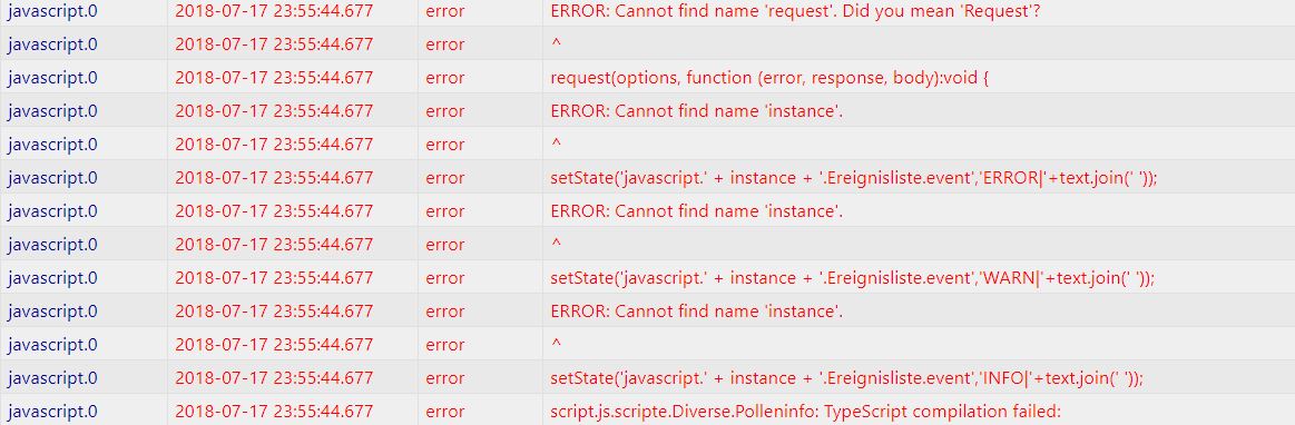

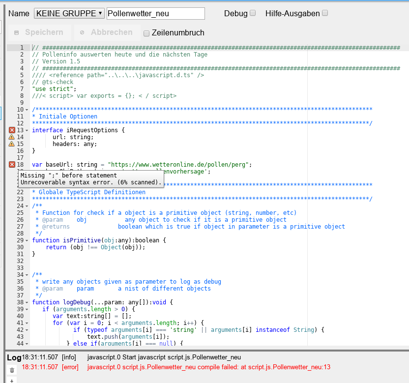

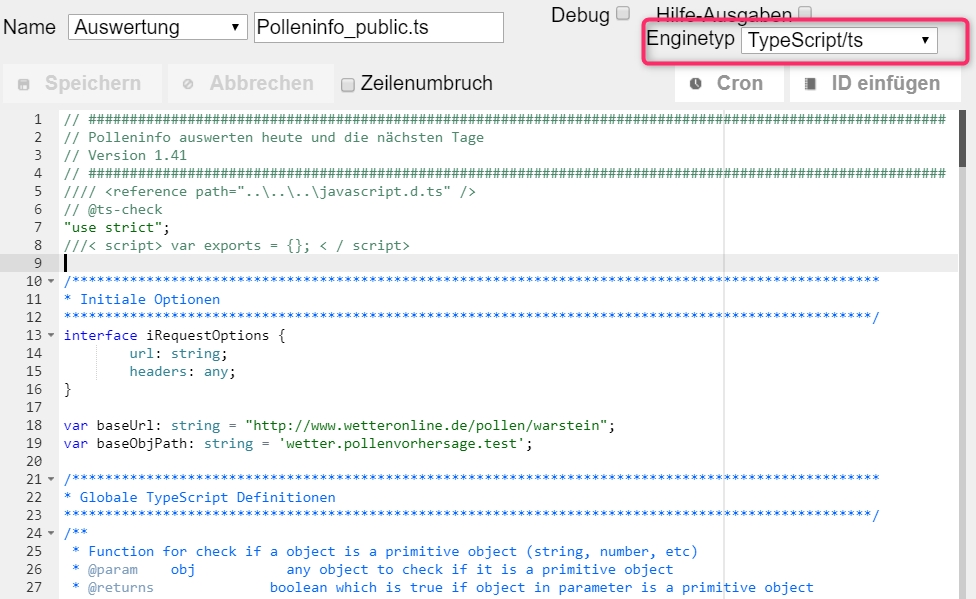

                                bekomme seit neustem immer folgenden Fehler:
                                17:53:03.666	[error]	javascript.0 script.js.User.Verschiedene.Pollenflug: script.js.User.Verschiedene.Pollenflug:9
                                17:53:03.666	[error]	javascript.0 at script.js.User.Verschiedene.Pollenflug:9:23
                                javascript.0	2018-06-07 17:51:17.240	error	at ContextifyScript.Script.runInContext (vm.js:35:29)
                                javascript.0	2018-06-07 17:51:17.240	error	at script.js.User.Verschiedene.Pollenflug:9:23
                                javascript.0	2018-06-07 17:51:17.239	error	ReferenceError: exports is not defined
                                javascript.0	2018-06-07 17:51:17.239	error	^
                                javascript.0	2018-06-07 17:51:17.239	error	Object.defineProperty(exports, "__esModule", { value: true });
                                javascript.0	2018-06-07 17:51:17.239	error	script.js.User.Verschiedene.Pollenflug: script.js.User.Verschiedene.Pollenflug:9
                                sagt mir aber nix, einer eine Idee?
                                  pix last edited by

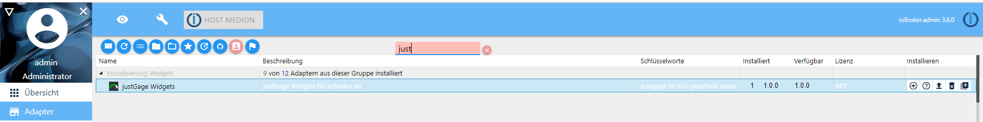

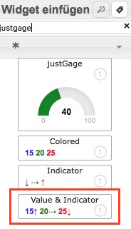

                                  ich wollte eigentlich nur mal mein umfangreiches VIS Element für den Pollenflug sichern, dachte dann aber, es könnte vielleicht auch jemandem anderen helfen. Darum packe ich das mal ins Forum.
                                  Die Datenpunkte aus dem https://forum.iobroker.net/viewtopic.php?f=23&t=2799&hilit=pollenflug&start=60#p119565
                                  Die Tabellen-Überschrift ist noch nicht so schön formatiert, aber funktioniert.
                                  Für die Daten verwende ich das JUSTGAGE VALUE & INDICATOR Widget (bitte ggf. zuerst installieren)
                                  Widgets (nur als TXT-Datei, da zu viele Zeichen):
                                  Alle Datenpunkte liegen in der javascript-Instanz 2, also bitte "javascript.2" ggf. gegen z.B. "javascript.0" ersetzen
                                  261_pollenflug_widget.txt :
                                  Pix

                                    @kmxak:
                                    sagt mir aber nix, einer eine Idee? `
                                    Bitte den Javascript Adapter auf die neuste Version updaten und die neuste Version des Scriptes probieren.

                                          • G
                                            GeorgS last edited by
                                            Hallo, ich wollte mir jetzt den Pollenflug einbauen aber ich scheitere schon daran das JavaScript Modul "request" zu installieren 😞 sobald ich auf Speichern und Schliesen gehen kommt das im Log
                                            ! javascript.0 2018-07-24 14:28:15.111 error script.js.common.Allgemein.Pollenflug: TypeScript compilation failed: setState('javascript.' + instance + '.Ereignisliste.event','INFO|'+text.join(' ')); ^ ERROR: Cannot
