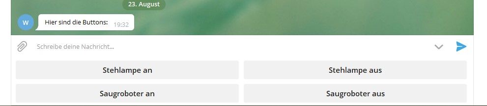

          Habe das Script ohne die Zeile "user: 'Username'," getestet und funktioniert perfekt.234.jpg

            Ich hab das jetzt entfernt und es funktioniert. Vielen dank.
