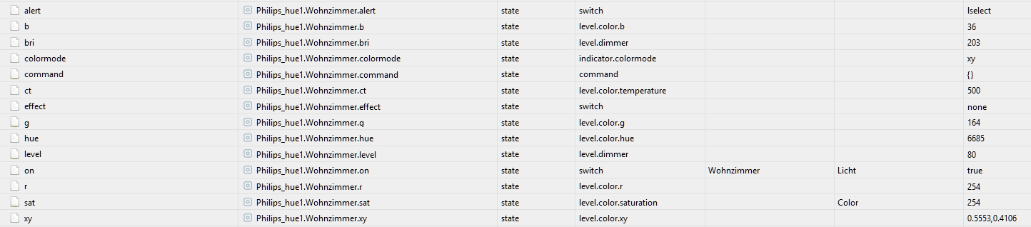

      Hallo, kann es sein das HUE die Datenpunkte verändert hat ? Ist mir bei iQontrol auch schon aufgefallen.

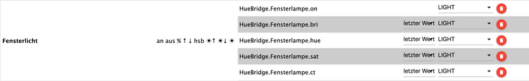

      Ich verwende schon sehr lange folgende Datenpunkte für iot
      Nun funktioniert seit dem letzten Update der Bridge die Steuerung der Farbe nicht mehr bzw. die Farben werden falsch eingestellt.

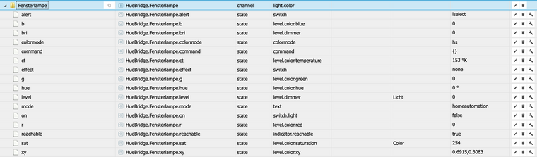

      Es gibt jetzt z.B. auch °Kelvin Werte bei ct und ° bei hue, ich meine das war vorher nicht so ?
      Welche Datenpunkte können denn aktuell verwendet werden für HUE Lampen ?

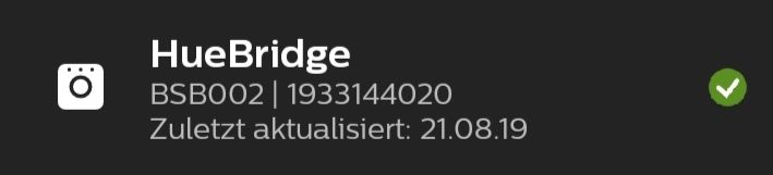

            Bridge Firmware: Screenshot_20190823-231533_Hue.jpg

                    Noch eine Rückmeldung zu den HUE Farben.
                    Es gibt einen Unterschied zwischen dem HUE Adapter 0.6.9 und dem 1.2.3
                    Nach dem Update auf 1.2.3 fällt es erstmal nicht auf und alle Datenpunkte bleiben wie gehabt. Sobald man aber alle HUE Datenpunkte einmal löscht und nach Neustart des HUE Adapter wieder neu einliest erscheinen "andere" Werte/Datenunkte. Die Datenpunkte von 1.2.3 passen aber nicht zu iQontrol und auch nicht zu iot (0.4.3), dann stimmen die Farbeinstellungen nicht mehr.
                    Also, ich habe jetzt alle HUE Datenpunkte gelöscht, dann zurück auf 0.6.9 und dann den HUE Adapter zum neu anlegen der Objekte wieder starten.
                    Nun ist alles wieder okay in iQontrol und auch das Farben steuern über iot/cloud passt wieder.
                    Ich schreibe das nur falls noch Jemand darüber stolpert, denn der HUE Adapter 1.2.3 ist in stable, scheint aber eben nicht zum iot/cloud Adapter und auch nicht zum iQontrol Adapter zu passen.
