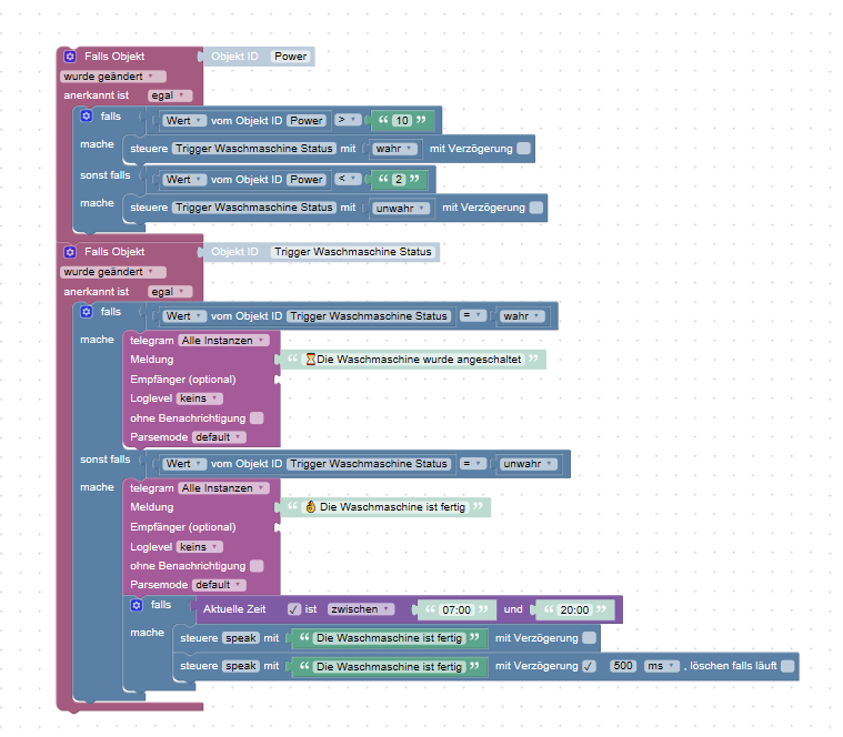

    5. Dumme Waschmaschine mit Shelly S überwachen?
      freaktech last edited by
      danke habs hinbekommen
        so gerade lüft der Erste testwaschgang und es kam gleich mehrfach ist fertig.
        ich vermute die Waschmaschine kommt kurz mal bei einer Pause unter 3 Watt
        wie könnte ich es abfrage Ferig ist wenn unter 3 Watt aber für länger als 3 minuten?

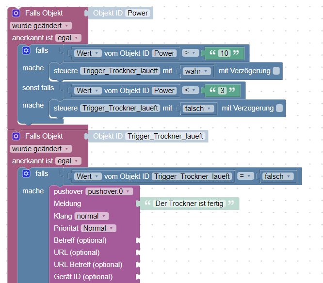

          K_o_bold last edited by
          Du hast nach einem Waschmaschinen Skript gefragt.
          Trockner haben einen ganz anderen Verlauf was die Leistung während dem trocknen angeht. Deine Vermutung ist schon mal richtig, dass es mehrere Zeitpunkte während des trocknend geben kann wo unter 3 Watt liegen.
          Du solltest den Verbrauch aufzeichnen mit sql oder History Adapter und anschließend analysieren wie dein Trockner funktioniert.
            freaktech @K_o_bold last edited by
            @K_o_bold
            doch ist eine Waschmaschine
            Sie fällt am Anfang mal für kurze Zeit eben unter die 3 Watt

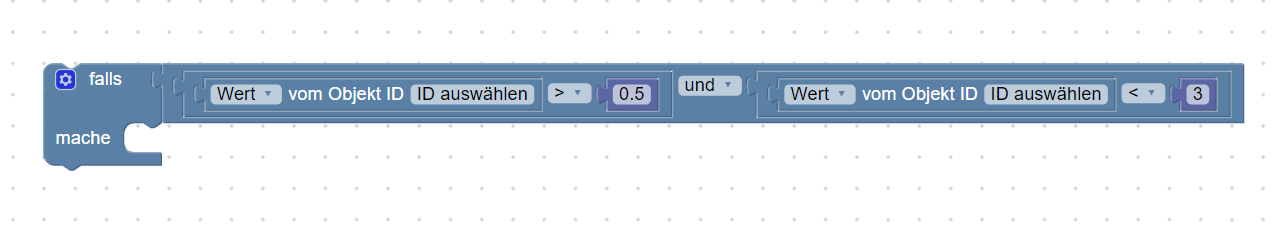

            • Ralla66
              Ralla66 Most Active last edited by

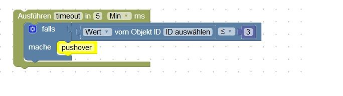

              Probiers mit timeout.
              Beispiel, wenn nach 5 min die Wattzahl kleiner 3 sende pushover.
                K_o_bold @freaktech last edited by
                @freaktech ,
                Oh sorry zu schnell drüber hinweg gelesen..
                Dann Mit Timeout probieren, oder eben Verlauf aufzeichnen und schauen wieviel Watt am Ende des Waschgangs ist, also im Standby...

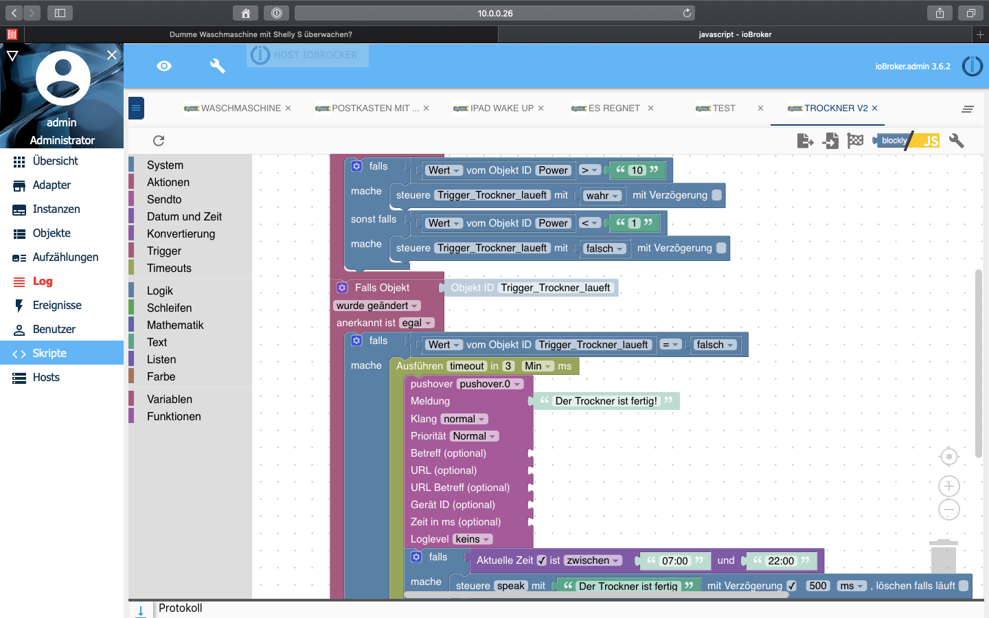

                  freaktech last edited by freaktech
                  Hallo
                  Leide klappt es so nicht
                  ich hab eingestellt 3 Minuten Verzögerung.
                  Doch die Meldung kommt auch wenn innerhalb der 3 Minuten der Verbrauch wieder steigt.
                  Ich teste gerade Maschine im standby und am 3.er Verteile eine Bürolampe 18 watt (was macht man sonst Sonntags 🙂

                  • Ralla66
                    Ralla66 Most Active last edited by Ralla66
                    Zeige mal das ganze Blockly.
                    Schau mal nach wie oft der Datenpunkt Trigger Trockner läuft aktuallisiert wird.
                    Jedesmal wenn getriggert wird löst du ein timeout aus stoppst aber nicht den vorherigen timeout.
                    Setze mal vor ausführen timeout stop timeout.

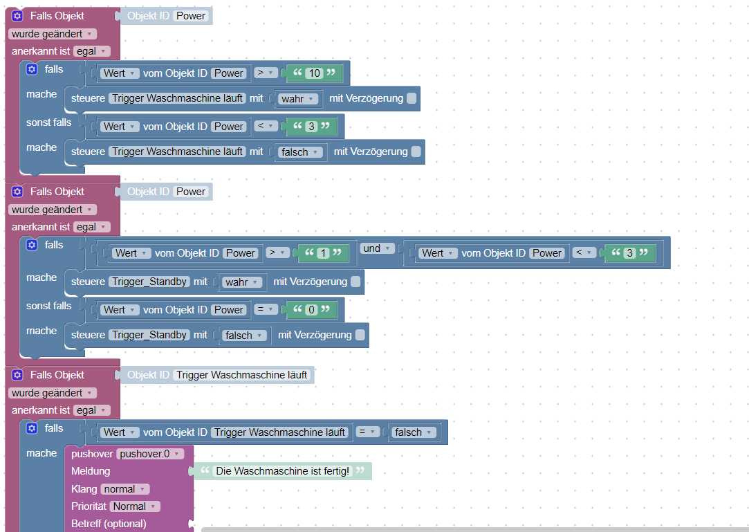

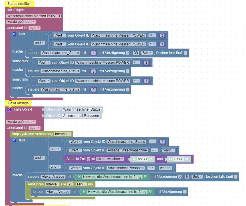

                      so hab nun eins gefunden, angepasst und getestet
                      der Zähler 15

                          <variable type="undefined" id="timeout">timeout</variable>
                        </variables>
                        <block type="create" id="!tN4!:gtM^}ek;|m=nHo" x="32" y="55">
                          <field name="NAME">Vis.Waschmaschine.Aktiv</field>
                            <block type="comment" id="hB%p_so=4`EGzX;10:wr">
                              <field name="COMMENT">Waschmaschine_Script</field>
                                <block type="control" id="Kb.uPdr~gS|=7Ng+:H?a">
                                  <field name="OID">javascript.0.Vis.Waschmaschine.Aktiv</field>
                                    <block type="logic_boolean" id="vqBy?8.1fiDNDoLrT;G~">
                                    <block type="on_ext" id="+A7wlutQO8gBfqosc.y3">
                                      <value name="OID0">
                                        <shadow type="field_oid" id="L[i=p{|ii-ai*/YAZ@8s">
                                          <field name="oid">shelly.0.SHSW-PM#00C5E2#1.Relay0.Power</field>
                                        <block type="controls_if" id="bP`*)0;M+g9O:g?]Pd*f">
                                          <mutation elseif="2"></mutation>
                                            <block type="logic_operation" id="F:)qYHsI}dugF;;Tjm,A" inline="false">
                                              <field name="OP">AND</field>
                                                <block type="logic_compare" id="H5%_/a!o;(cd2f~t!+^Q">
                                                  <field name="OP">GT</field>
                                                    <block type="get_value" id="a:y916W!S%H|pb5qQl:J">
                                                      <field name="OID">shelly.0.SHSW-PM#00C5E2#1.Relay0.Power</field>
                                                    <block type="math_number" id="qFPWw{;UZY{D^a6HN4F4">
                                                      <field name="NUM">10</field>
                                                <block type="logic_compare" id="+]^D[{zcOd~)d%8C%:S9">
                                                  <field name="OP">EQ</field>
                                                    <block type="get_value" id="E4;q.WI):RF8,)P;4GaM">
                                                    <block type="logic_boolean" id="BlP[`XK*dfV6{q],uSuN">
                                            <block type="control" id="XxjRG-wx{Gis|P}j%wi{">
                                                <block type="logic_boolean" id="8]j]NPy0pzg_@fy7#pu9">
                                          <value name="IF1">
                                            <block type="logic_operation" id="xQ~Axjp^x}xIc}?,~bd3" inline="false">
                                                <block type="logic_compare" id="m:F[A,C]23{tVG.[9ogx">
                                                    <block type="get_value" id="~9hm.bn7JuR`9T^57r|!">
                                                    <block type="math_number" id="KK#)EKMNqV.YXg?PWltR">
                                                <block type="logic_operation" id="WZqeqrqbx=zB-@D)~l_!" inline="false">
                                                    <block type="logic_compare" id="2#,2{UzKUXKc-b;aXI]d">
                                                        <block type="get_value" id="X|7IEq+#eQ6U]K@QZDL_">
                                                        <block type="logic_boolean" id="88[x9TQtT`hkagX?ux;6">
                                                    <block type="logic_compare" id=";5T2wjhgRkI4a=fP=txA">
                                                        <block type="variables_get" id="X|5;WK_6+b*X7dWThdYF">
                                                          <field name="VAR" id="?3%%L.;KPa-d6Zkoj*6T" variabletype="">AUS Zaehler</field>
                                                        <block type="math_number" id="JhvY#m2e){iZg*}U)U7=">
                                                          <field name="NUM">0</field>
                                          <statement name="DO1">
                                            <block type="variables_set" id="qd2jcZSX.j`maks-0XGG">
                                                <block type="math_arithmetic" id="-Y}Zmf^#hm,WyL6)Kcd-">
                                                    <shadow type="math_number" id="^~p~#U!R+eaJjaW~6U)d">
                                                      <field name="NUM">1</field>
                                                    <block type="variables_get" id="c/b;teh7B.tfavW#3Kx2">
                                                    <shadow type="math_number" id="/@dSwZ{HpbKk6y3_q?jz">
                                          <value name="IF2">
                                            <block type="logic_operation" id="iHpE~=uUiC0HYZE0ixfv" inline="false">
                                                <block type="logic_compare" id="~=`AKkV)p.LRK|-)ym#0">
                                                  <field name="OP">LT</field>
                                                    <block type="get_value" id="{bMP3Rct]s~^OxB^KYJB">
                                                    <block type="math_number" id="}n$r~.-0H0;Y`%V?r;zH">
                                                      <field name="NUM">4</field>
                                                <block type="logic_compare" id="!cAR@kagkdn/du!lg5?r">
                                                    <block type="get_value" id="9TggDfqlTj?4OO=@`~eO">
                                                    <block type="logic_boolean" id="S1R!kS9-?kQk+KS_5Qs#">
                                          <statement name="DO2">
                                            <block type="math_change" id="T.un5=.rdLl@woGn*4oJ">
                                              <value name="DELTA">
                                                <shadow type="math_number" id="?c=pXLOc61v3AJP.(d:k">
                                            <block type="controls_if" id="J!0cvTG#hm+.vpOmP+Dh">
                                                <block type="logic_compare" id="%AbMO?J2D[f-rCEWyq=O">
                                                    <block type="variables_get" id="u5FZNsypgs:pPUYsV1=g">
                                                    <block type="math_number" id="uaHP[P3wt-!h@M!UE]eX">
                                                      <field name="NUM">15</field>
                                                <block type="timeouts_settimeout" id=";RetM]1NMnq(gM2?*6vO">
                                                  <field name="DELAY">1500</field>
                                                  <field name="UNIT">ms</field>
                                                    <block type="variables_set" id="Hvd2vL)ptc4/sfjoP3Kx">
                                                        <block type="math_number" id="Yz`)rz,.esx8@lC+dmm^">
                                                        <block type="control" id="sj0ZAG=ELQ-|XeWmtEg3">
                                                            <block type="logic_boolean" id="eX|Bf{oW+%BAW.Y:)kbK">
                                                            <block type="pushover" id="O;i_Of;3W;~`ut*XLErs">
                                                              <field name="INSTANCE">.0</field>
                                                              <field name="SOUND"></field>
                                                              <field name="PRIORITY">0</field>
                                                              <field name="LOG"></field>
                                                              <value name="MESSAGE">
                                                                <shadow type="text" id="bb?GK(0u[jN(qPPjnox1">
                                                                  <field name="TEXT">Die Waschmaschine ist fertig</field>
                                                                <block type="controls_if" id="{YgN%Y7A7_EEDWVfrH-~">
                                                                    <block type="time_compare_ex" id=";Z9|mLh|XOy}l6q!/|)H">
                                                                      <mutation end_time="true" actual_time="true"></mutation>
                                                                      <value name="START_TIME">
                                                                        <shadow type="text" id="1Mb7k9=om19kl(|^ls{B">
                                                                          <field name="TEXT">07:00</field>
                                                                      <value name="END_TIME">
                                                                        <shadow type="text" id="u|0,W8,^1sLZcDkByT9E">
                                                                          <field name="TEXT">22:00</field>
                                                                    <block type="control" id="Q#Co*Fw?F|S1$qjg#/Pr">
                                                                      <mutation delay_input="true"></mutation>
                                                                      <field name="OID">alexa2.1.Echo-Devices.G000WV0484541A9F.Commands.speak</field>
                                                                      <field name="DELAY_MS">500</field>
                                                                        <block type="text" id="%o[+[,2P)W1gpBy8pY,H">
                                                                        <block type="control" id="dEf[f=1wnG@+}UB=)iZ0">
                                                                          <field name="OID">alexa2.1.Echo-Devices.G070RR0975070D18.Commands.speak</field>
                                                                            <block type="text" id="-lTxI!_9p]4YRp8o1qG/">
                        <block type="comment" id="k_2r^B84`,O0y4.u,WwG" x="338" y="613">
                          <field name="COMMENT">Zähler definiert Leerlaufzeit bis fertig gemeldet wird 15 ist ca. 90 sec bei shelly</field>
                      der Auszähler 15 fragt regelm ab, je nach Endgerät ist bei Shelly das zb 90 sev
                      90 sec unter 4 Watt = fertig
                      kommt inh der 90 sec wieder über 4 watt läuft es weiter
                      danke
                      tom
                      • U
                        uwe72 last edited by uwe72
                        Hab nun mal eine funktionierende Lösung. Eigentlich sehr simple.
                        // Waschmaschine:
                        on({id: 'shelly.0.SHPLG2-1#B267F#1.Relay0.Power'/*json*/, change : "any"}, function(json) {
                            log("Waschmaschine: " + getState("shelly.0.SHPLG2-1#B267F#1.Relay0.Power").val);
                            if (getState("shelly.0.SHPLG2-1#B267F#1.Relay0.Power").val < 4) {
                                setTimeout(function() {
                                        // Echo Ausgabe:
                                        setState("alexa2.0.Echo-Devices.03895f74a54647171c68b388651.Commands.speak", 'Hinweis Waschmaschine ist fertig. Hinweis Waschmaschine ist fertig. Hinweis Waschmaschine ist fertig.'); // Echo Alle Gruppe
                                        // Telegramm:
                                        sendTo('telegram.0', 'Waschmaschine ist fertig!');
                                }, 60000);
                        395
                        26
                        7235
