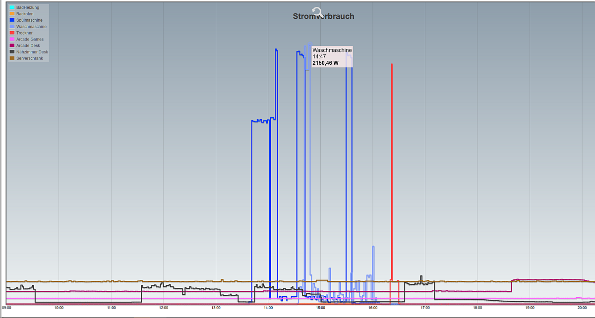

      @Termina sagte in Stromverbrauch über Osram Smart Plug Steckdose:
      Die Waschmaschine braucht aber doch bis zu 3000 Watt und bis zu 15 A, oder?
      ODER!
      Die üblichen Verdächtigen:
      • Waschmaschine (hellblau)
      • Spülmaschine (dunkelblau)
      • Trockner (dunkel-orange)
