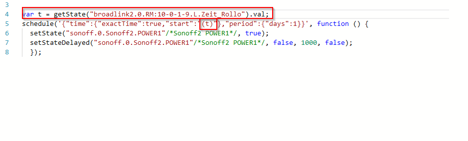

            dfz last edited by dfz
            Genau so wie in deinem Bsp.: "hh:mm"
            Hier nochmal der Code um ihn ggf. bearbeiten zu können:
            var t = getState("broadlink2.0.RM:10-0-1-9.L.Zeit_Rollo").val;
            schedule('{"time":{"exactTime":true,"start":"(t)"},"period":{"days":1}}', function () {
              setState("sonoff.0.Sonoff2.POWER1"/*Sonoff2 POWER1*/, true);
              setStateDelayed("sonoff.0.Sonoff2.POWER1"/*Sonoff2 POWER1*/, false, 1000, false);
              paul53 @dfz last edited by
              @dfz sagte:
              Weshalb machst Du es nicht wie im verlinkten Beispiel ?
                dfz last edited by
                Weil ich es übersehen habe 🙂
                So klappt es nun: !!!!

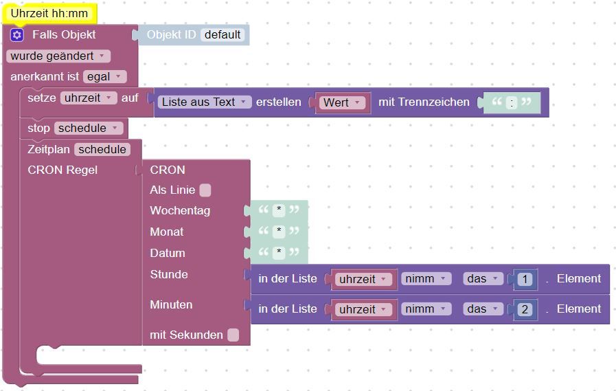

                        ich würde gerne einem "schedule" einen "cron Ausdruck"(?) übergeben.
                        Da ich mich nur mt Blockly auskenne, besteht mein wissen über JS nur darin mir ein Blockly als Javascript anzeigen zu lassen. 😇
                        Aus diesem Blockly
                        habe ich mir da was zusammen gereimt... 😌
                        Aber beide meiner Ansätze funktionieren nicht. 😞
                        Kann mir jemand sagen, wieso, bzw. kann es sein, dass es (so) gar nicht gehen kann. 🤔
                        Meine Versuche, das in ein Blockly mit Funktion zu packen:

                          paul53 @padrino last edited by paul53
                          @padrino
                          Wozu eine Javascript-Funktion ? Blockly bietet auch diese Version des Zeitplans:
                          Es können auch variable Werte übergeben werden.
                          padrino 2 Replies Last reply Reply Quote 1

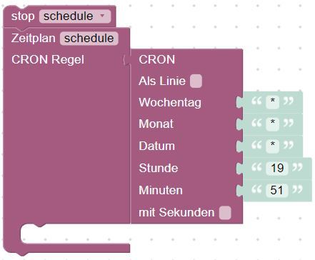

                            • padrino
                              padrino Most Active @paul53 last edited by
                              Sorry, so ganz blick ich es dann doch nicht. 😞
                              Das ist dann ja ein Trigger und daran kann ich ja keine Änderungen mehr zur Laufzeit machen.
                              Eine Möglichkeit, die ich sehen würde, wäre das Skript immer bei Bedarf zu starten, sodass dann aktuelle Werte aus Datenpunkten gelesen und als "cron string" verwendet werden?
                              Das scheint mir aber nicht sehr sauber oder gewollt. 😌
                                @padrino sagte:
                                Änderungen zur Laufzeit durch Änderung der Uhrzeit in einem Datenpunkt geht z.B. so:
                                • padrino
                                  padrino Most Active last edited by
                                  Danke!
                                  Das ist echt clever.
