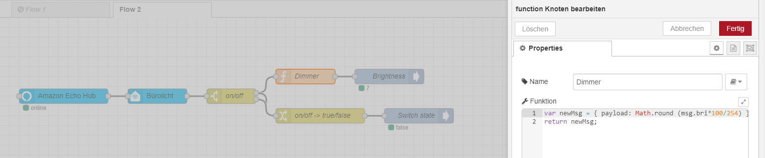

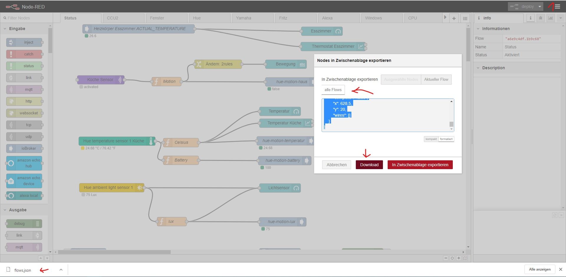

      Jan1 @voodoo78 last edited by Jan1

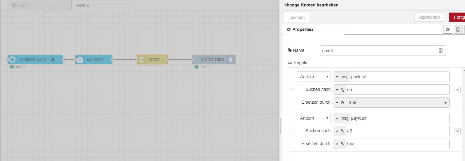

      @voodoo78
      klicke in Node Red oben rechts aufs Menü, Import und Zwischenablage, dann kopierst das oben einfach rein und hast die fertige Funktions Node.
      Das ergibt die orangene Node "Dimmer"

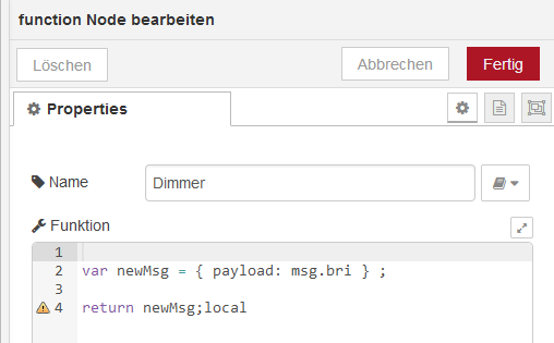

        voodoo78 @Jan1 last edited by
        @Jan1

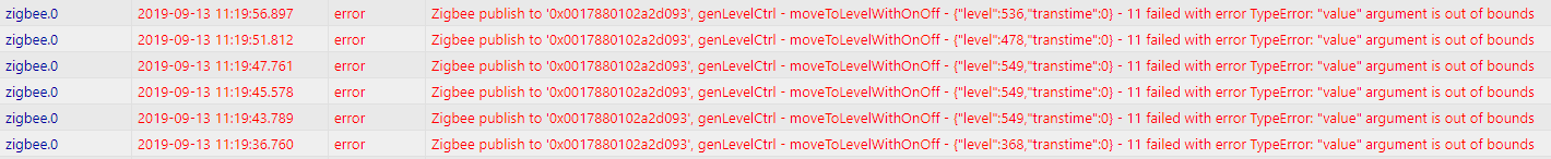

        Jetzt bekomme ich Fehlermeldungen, dass die übermittelten Werte zu hoch sind.
          @voodoo78
          zeig mal den Flow wie jetzt aussieht und die DPs die Du steuern willst.

            Das Problem ist, dass über das Amazon Echo Device ein Wert zwischen 1 und 254 weitergegeben wird, das Object aber Werte zwischen 0 und 100 erwartet.
              @voodoo78
              OK, dann bin ich raus, weil ich mich damit nicht auskenne.
              1-255 sind eben normale Dimmwerte und wie man die dann so skaliert, dass daraus 0-100 wird, weiß ich nicht.

                So, jetzt läuft alles! 👍

                        "name": "Dimmer",
                        "func": "var newMsg = { payload: Math.round (msg.bri*100/254) } ;\nreturn newMsg;",
                        "outputs": 1,
                        "noerr": 0,
                        "x": 620,
                        "y": 120,
                        "wires": [
                                "97d67de7.6ebf1"

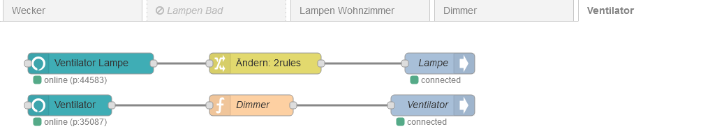

                  @voodoo78
                  Hast Dir das selber aus dem Ärmel geschüttelt? Wenn's fertig ist, sieht es immer so einfach und logisch aus🙂
                  Kommt gleich in die Bibliothek, falls ich das mal brauch.

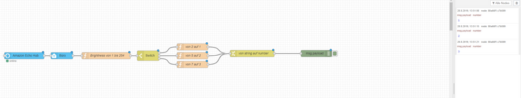

                      @voodoo78
                      dann plage ich Dich gleich mal weiter.
                      Wie muss das aussehen, wenn man am Ausgang nur 0-3 haben möchte? 0 muss nicht unbedingt sein, 1-3 schon.
                      OK, hab auch ein Hirn und mal nachgedacht😏
                      Ergebnis sieht so aus:
                      var newMsg = { payload: Math.round (msg.bri/3) } ;
                      return newMsg;

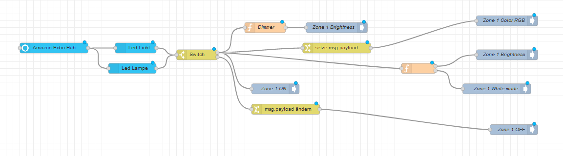

                        robudus last edited by
                        So klappt es mit Node Red bei mir. Mit whitemode und RGB und Helligkeit bei Milight LEDs
                                "id": "bb6a24a9.7a0648",
                                "type": "tab",
                                "label": "Flow 2",
                                "disabled": false,
                                "info": ""
