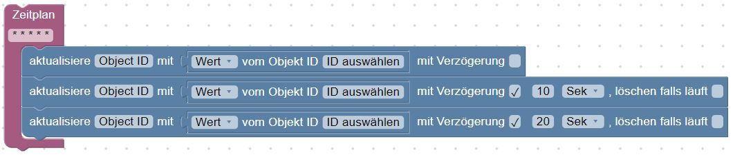

              paul53 @007Schneiderlein last edited by paul53
              @007Schneiderlein
              Erstelle 3 eigene Datenpunkte unter javascript.0, übertrage die Zählwerte jede Minute (Zeitplan) in diese Datenpunkte und werte sie mit Sourceanalytix aus.
              Dutchman 1 Reply Last reply Reply Quote 0
              • Dutchman
                Dutchman Developer Most Active Administrators @paul53 last edited by Dutchman
                @paul53 sagte in Sourceanalytix zu hohe Auslastung (Tinkerboard):
                @007Schneiderlein
                nein, die Verzögerung raus und den Zeitplan auf wiederhohle alle x Sekunden
                in diesem blokly wird jetzt jede Sekunde die Verzögerung gestartet (also überschlagen sich letztendlich)
                paul53 0 2 Replies Last reply Reply Quote 0
                  paul53 @Dutchman last edited by
                  @Dutchman sagte:
                  Widerspruch: Jede Minute (es sind nur 5 Sterne).
                  • Dutchman
                    owned 🤕

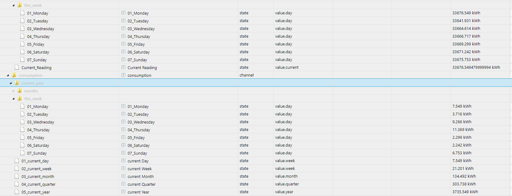

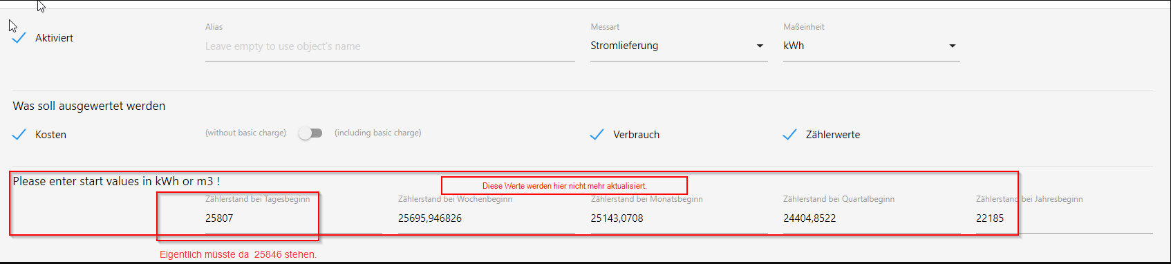

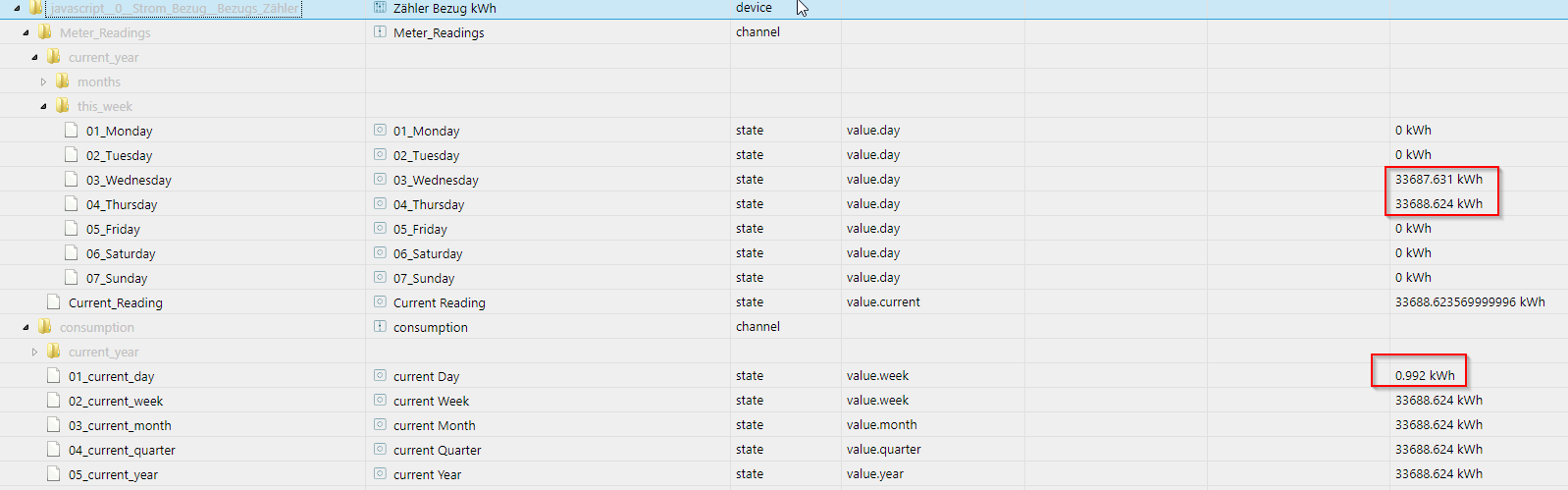

                      007Schneiderlein @Dutchman last edited by 007Schneiderlein
                      @Dutchman @paul53
                      Hallo Ihr Beiden...
                      nun klappts. FREUDE :-:grin:
                      ich lasse alle 5 min den Werte an source.analytix übertragen. Mein Tinker kann nun endlich wieder durchatmen... ✌
                      Nach dem Neustart des Adapters habe ich jetzt nach 2 Tagen festgestellt, nicht mehr der aktuelle Zählerstand zu Beginn des Tages in die Historie übernommen wird. (ob das jetzt auch für die Woche, Monat und Jahr gilt, kann ich ja noch nicht sagen)
                      Wenn ich den Zählerstand (Tagbeginn) per Hand reinschreibe, wird wieder alles korrekt kalkuliert.
                      Das Problem ist total neu. Habt Ihr eine Idee?
                      VG Stefan

                        Dutchman Developer Most Active Administrators @007Schneiderlein last edited by
                        @007Schneiderlein sagte in Sourceanalytix zu hohe Auslastung (Tinkerboard):
                        welche version ist installiert bei dir ?
                        0 1 Reply Last reply Reply Quote 0
                            @Dutchman
                            ich habe die Version 0.2.29.

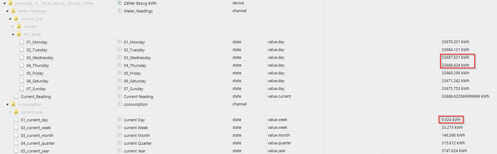

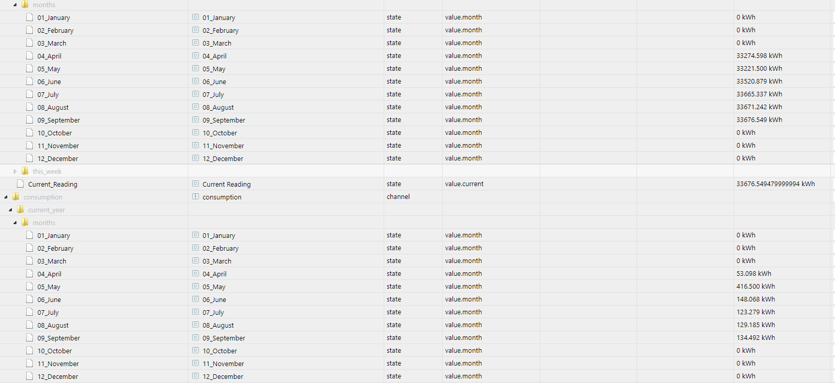

                                  007Schneiderlein @Dutchman last edited by Negalein
                                  @Dutchman
                                  mit 0.2.5 leider keine Besserung...
                                  also es funktionieren auch nicht die Wochen und Monatsberechnungen.
                                  obwohl er die Zählerstände alle korrekt schreibt...

                                    • Dutchman
                                      @007Schneiderlein said in Sourceanalytix zu hohe Auslastung (Tinkerboard):
                                      @Dutchman
                                      ich sehe bei dir überall gefüllte werte, was geht den nicht ?

                                        007Schneiderlein last edited by 007Schneiderlein
                                        Also beispielsweise fängt die Verbrauchsberechnung für den aktuellen Tag nicht mehr um Mitternacht neu an, sondern wird fortgeführt....
                                        2019-09-02 13_53_20-1567236389793-2019-08-31-09_20_47-objects-iobroker.png (1693×378).png

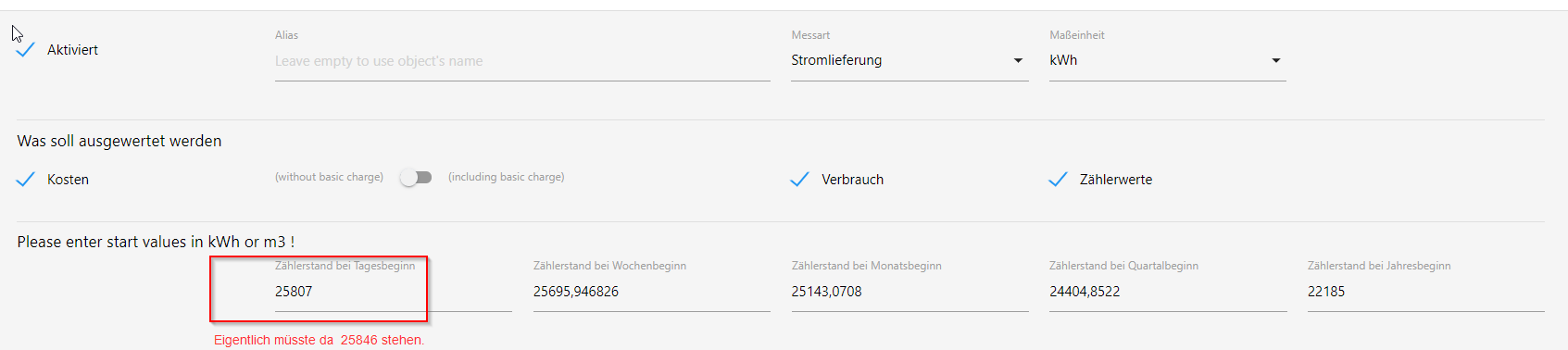

                                          @Dutchman
                                          Hi Dutchman,
                                          ich habe eine Lösung gefunden. Somit würde ich den Thread schließen.
                                          Die Lösung:
                                          ich habe eine 2.Instanz erzeugt und parallel die Zähler loggen lassen.
                                          In der neuen Instanz werden die Verbräuche mit den Abgrenzungen Tag/ Woche etc. wieder korrekt berechnet. Warum ist mir zwar etwas schleierhaft, aber ggf. für dich etwas zum grübeln 😉
                                          hier noch ein Beispiel:
                                          Werte aus alter Instanz:
                                          Werte aus neuer Instanz:
                                          Ich werde jetzt komplett in die neue Instanz umziehen und hoffe, dass das nicht nochmal passiert, denn dass wird mich Einiges an Zeit kosten... 😢
                                          Aber Hauptsache es funktioniert wieder! 😊
