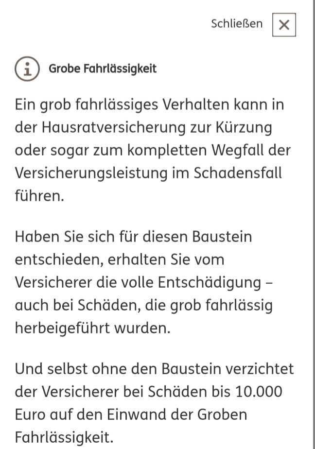

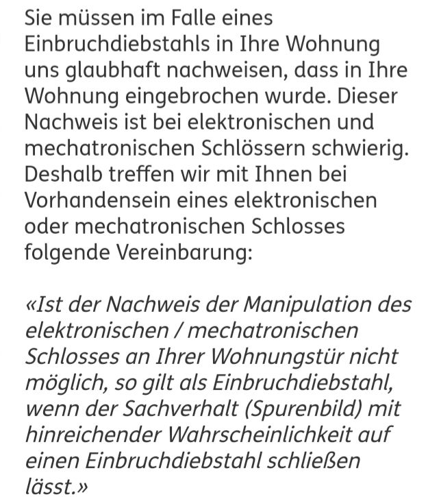

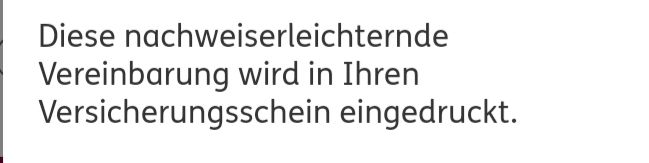

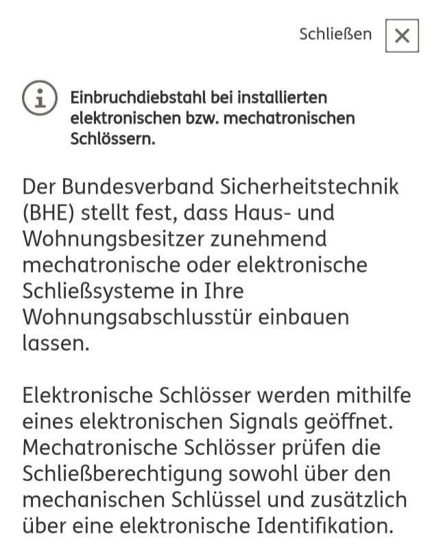

                            • dslraser
                              dslraser Forum Testing Most Active @Samson71 last edited by dslraser
                              @Samson71
                              Mal kurz zum Thema Versicherung.
                              Hier mal ein Auszug von "meiner Gesellschaft" zur Hausratversicherung. Und ja es wird nach Schlössern gefragt.
                              "Grobe Fahrlässigkeit" kann versichert werden.
                              Und trotzdem würde ich auf eine "automatische Öffnung" aus all den vorgenannten Gründen der Vorredner/Schreiber ebenfalls verzichten.
                              Wenn doch , besser gleich auch noch eine Rechtschutzversicherung dazu kaufen.
