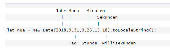

          ich haben mich an dem hier orientiert:
          Startzeit soll der 18.08.2019 18:10 Uhr sein.
          • O
            Oli @paul53 last edited by
            Jetzt fällt es mir wie Schuppen von den Augen.
            Danke!!
