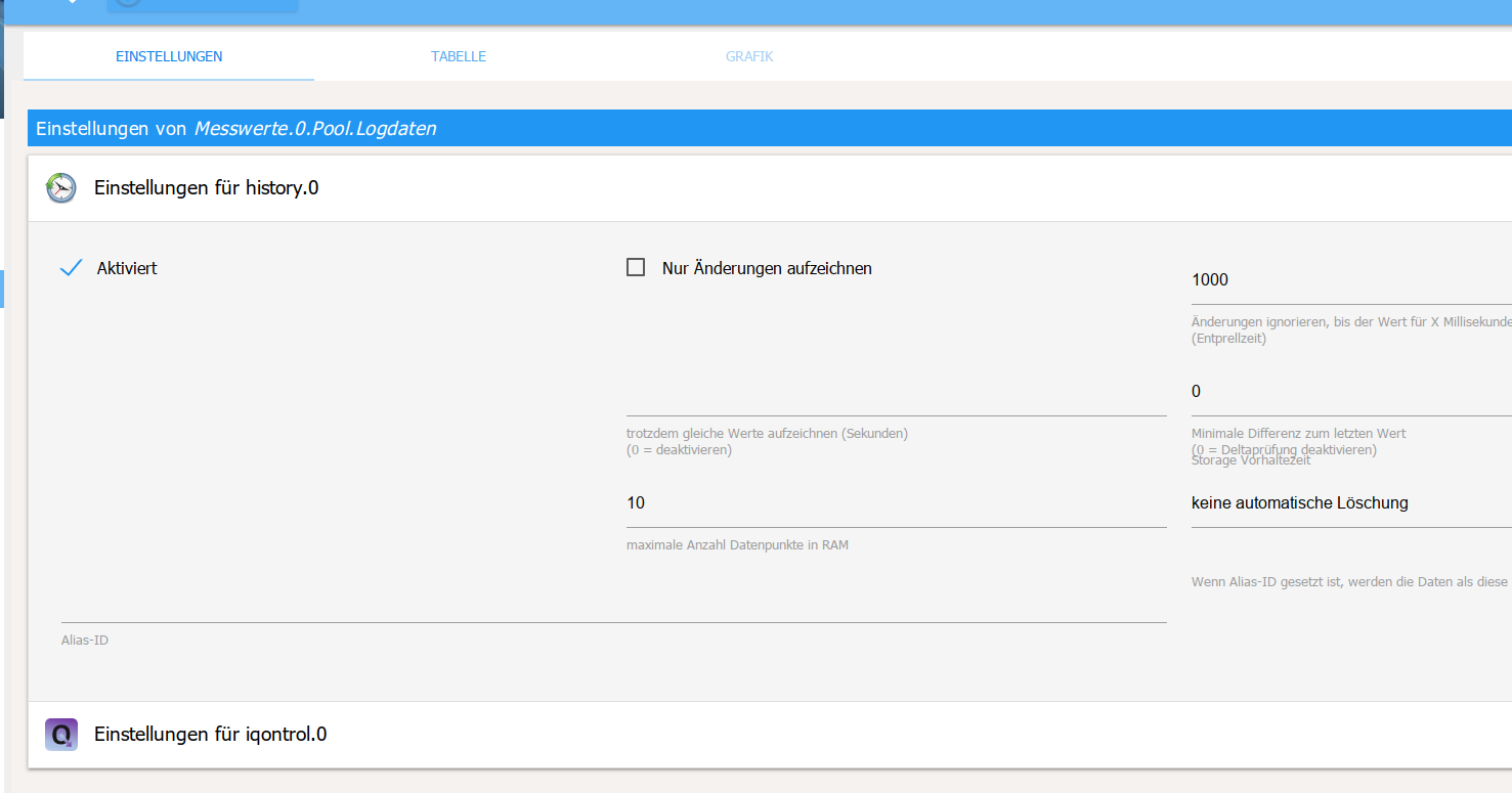

      Hallo zusammen.

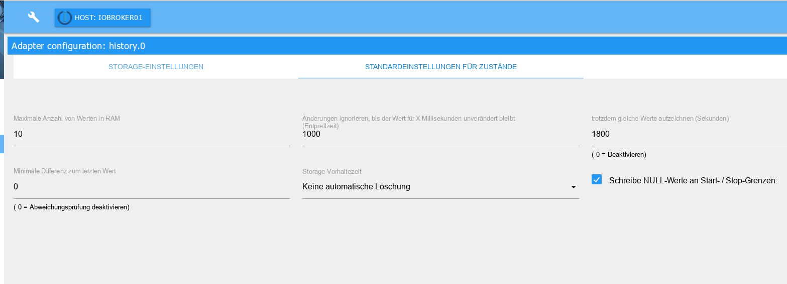

      Ich habe meinem History-Adapter gesagt er soll standardmäßig bei gleichem Wert alle 30 Minuten aufzeichnen, damit die flot-Diagramme annähernd vollständig aussehen.
      Jetzt habe ich einen Datenpunkt in den ich Logdaten schreiben lasse. Dort ergibt es natürlich keinen Sinn diesen Eintrag alle 30 Minuten zu wiederholen. Deswegen habe ich es bei diesem Datenpunkt abgestellt.

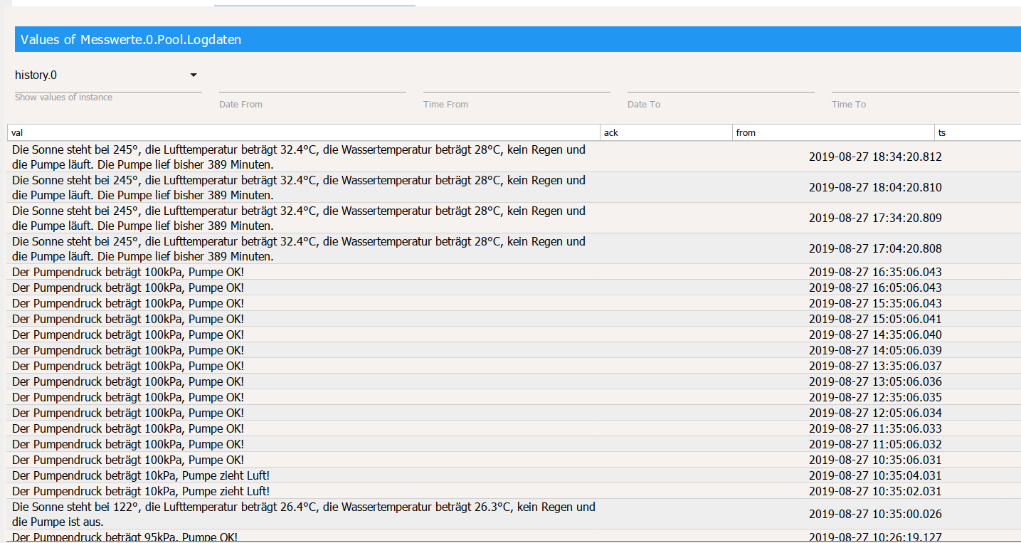

      Aber History bleibt stur und macht es trotzdem.
      Selbst unter RAW sehe ich keinen Grund dafür
       "ts": 1566844330133,
       "common": {
         "name": "Logdaten",
         "role": "value",
         "type": "string",
         "desc": "Manuell erzeugt",
         "def": "",
         "read": true,
         "write": true,
         "custom": {
           "history.0": {
             "enabled": true,
             "changesOnly": false,
             "debounce": "1000",
             "maxLength": "10",
             "retention": 0,
             "changesRelogInterval": "",
             "changesMinDelta": 0,
             "aliasId": ""
       "native": {},
       "acl": {
         "object": 1636,
         "owner": "system.user.admin",
         "ownerGroup": "system.group.administrator",
         "state": 1636
       "_id": "Messwerte.0.Pool.Logdaten",
       "type": "state"
      Kann mir da jemand helfen?

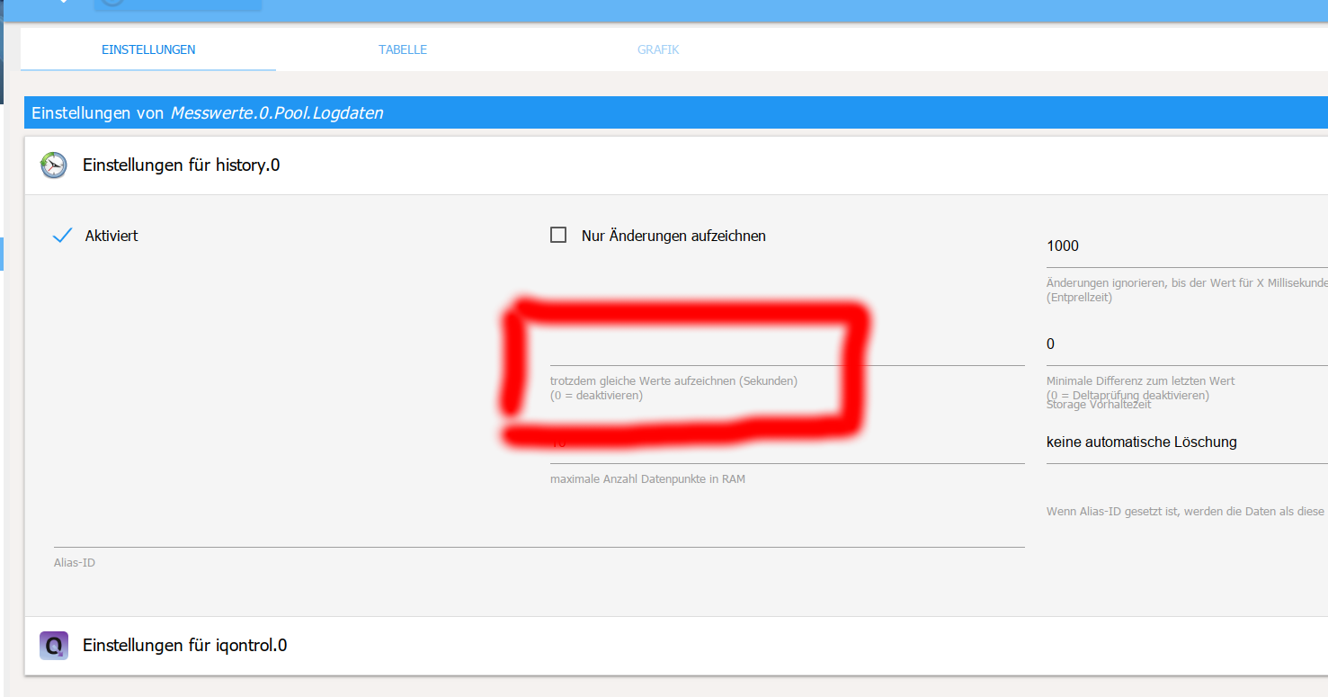

              @Homoran sagte:
              Das darf kein Leerstring sein, sonst wird der Wert aus der Instanz-Konfiguration genommen.
                Homoran Global Moderator Administrators @paul53 last edited by Homoran
                Dann hat es doch im RAW eine Änderung gegeben:
                 "changesRelogInterval": 0,
