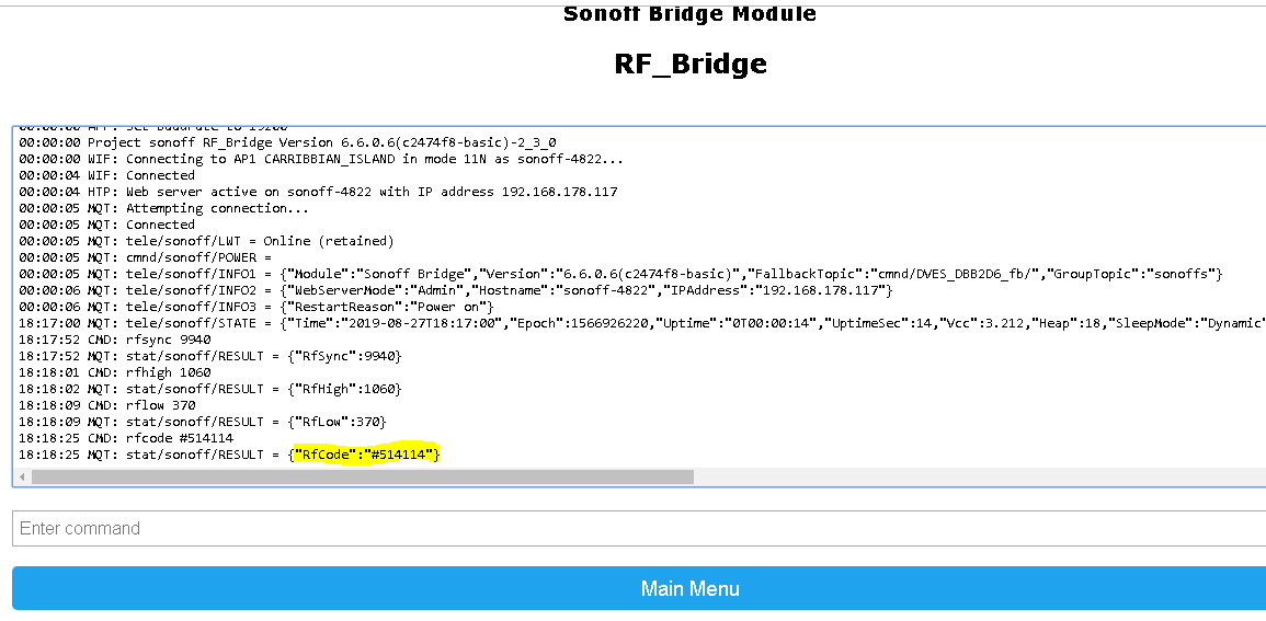

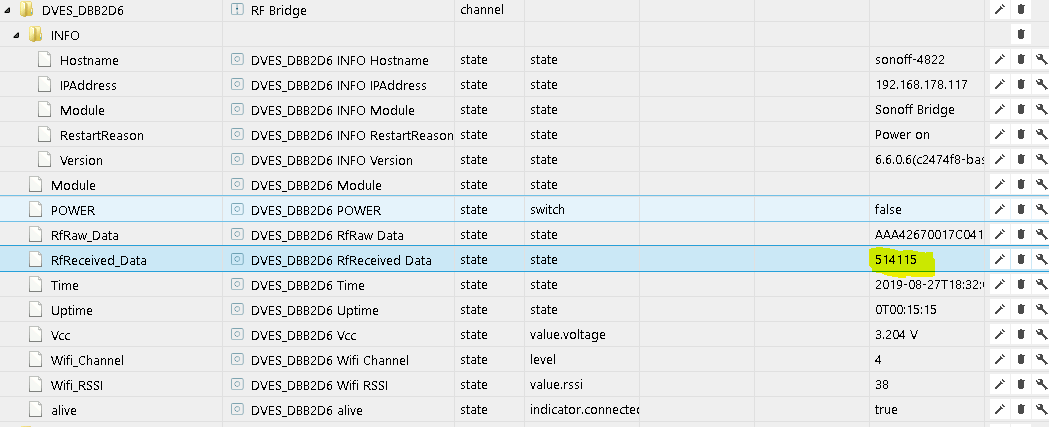

      ich habe meine SONOFF RF Bridge geflasht und kann nun im Adapter die gesendeten Codes meiner 433mhz Fernbedienung sehen.
      In der Console kann ich nach einmaligem setzen von rfhigh, rflow und rfsync meinen 433mhz empfänger mittels rfcode #514115 ansteuern und dieser schaltet dann auch.

            Hi...sorry für die SEEEHHHRRR verspätete Antwort.
            Ganz normal Tasmota.
            Unten das ist die Console in Tasmota....darüber das Bild sind die Datenpunkte der Bridge in Iobroker
