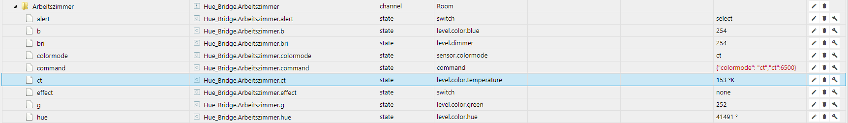

      ich habe mit dem Hue Adapter ein Problem, die Farbtemperatur einzustellen, bzw. auszulesen.
      Zunächst fällt mir auf, dass der Datenpunkt "ct" eine Angabe in "°K" macht, der Wert aber nicht der Farbtemperatur entspricht. Vielmehr handelt es sich wohl um den Regelbereich, der laut Philips Hue Api-Beschreibung von 153 bis 500 reicht.
      Wenn ich nun die Farbtemperatur auslesen möchte, bekomme ich den Regelwert (153-500) zurück, muss aber den Kelvin-Wert angeben, um die Farbtemperatur zu setzen. Erschwerend kommt hinzu, dass der Wert "153" 6500° Kelvin entspricht und "500" 2000° Kelvin.
      Hier ein Bild einer meiner Lampen:
      Kann mir jemand helfen?

        Asgothian Developer @Spampunk last edited by
        @Spampunk
        das kommt mir bekannt vor. Welche Adapter-Version hast du installiert ? Ich meine das hätten wir bereits gefixed.
        A.

          dslraser Forum Testing Most Active @Asgothian last edited by dslraser
          @Asgothian
          @Spampunk
          Hier meine Erfahrung und Lösung
          https://forum.iobroker.net/post/293630
            installiere nochmal den hier
            https://github.com/iobroker-community-adapters/ioBroker.hue
            so wie ich das sehe ist da die kelvin Angabe beidseitig
              Spampunk @Asgothian last edited by Spampunk
              @Asgothian ich nutze Version 1.2.3, im Grunde wohl die aktuelle Version von Jens Maus.

                  arteck Developer Most Active @Spampunk last edited by
                  @Spampunk Jens hatte da einen Fehler.. sowie ich mich entsinnen kann

                    @arteck said in Hue Adapter 1.2.3 Farbtemperatur:
                    Ich habe jetzt mal den alten Adapter entfernt und über ioBroker neu installiert. Leider bleibt das Problem bestehen.
                    Im Skript muss ich den Kelvin-Wert (2000 - 6500) zuweisen, aber als Datenpunkt wird mir der Einstellwert (153 - 500) angezeigt, fälschlicherweise noch mit "°K" als Mess-Einheit.
                    Ich würde ungerne zurück auf Version 0.6.9 gehen. Immerhin gibt es Gründe, warum der Adapter weiterentwickelt wurde.
