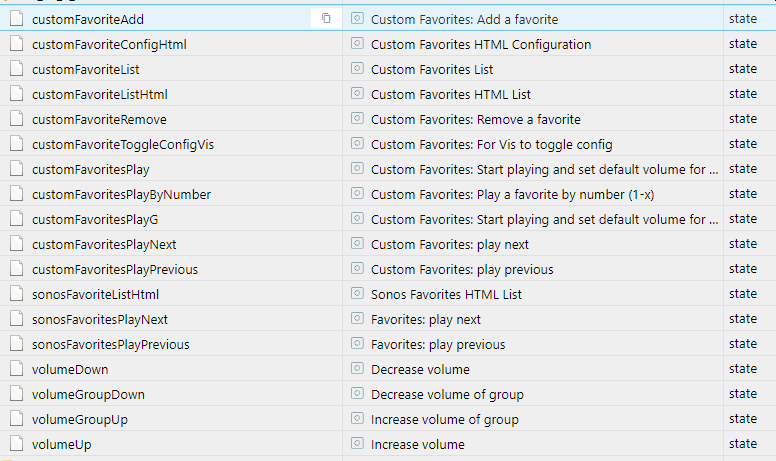

      diese Vorlage bietet diverse Zusatzfunktionen zur Steuerung der Sonos-Geräte. Voraussetzung ist natürlich der Sonos-Adapter.
      Auszug aus den Funktionen:
      1. Favoriten in VIS: In VIS können die Sonos-Favoriten, also die in der App unter "Mein Sonos" gelistet sind, als Liste dargestellt werden. Klickt man auf einen dieser Favoriten, so wird der abgespielt und entsprechend im VIS auch markiert. Ein Menü bietet auch eine Auswahl, welche Favoriten zur Auswahl stehen sollen. Hier ein gif-Video, welches das zeigt.
      2. State 'allStop': Setzt ALLE Sonos-Geräte des Adapters auf "stop".
      3. State 'customFavoritesPlay': Startet das Abspielen der Favoriten. Dabei wird der aktuell im Adapter gesetzte Favorit genommen, falls dieser nicht gesetzt ist, dann wird der 1. Favorit genommen. Es wird dabei auch eine Standard-Lautstärke gesetzt, die im Script unter PRESET_VOLUME definiert wird.
      4. State 'customFavoritesPlayG': Wie 'customFavoritesPlay', nur dass die Standard-Lautstärke der Sonos-Gruppe gesetzt wird, und nicht des einzelnen Gerätes.
      5. State 'customFavoritesPlayByNumber': Spielt einen Favoriten ab, in dem die entsprechende Nummer dem State übergeben wird.
      6. State 'customFavoritesPlayNext': Springt zum nächsten Favoriten-Eintrag in der Favoriten-Liste. Spielt den ersten Favoriten ab, falls aktuell der letzte Favorit gewählt ist.
      7. State 'customFavoritesPlayPrevious': Springt zum vorangegangenen Favoriten-Eintrag in der Favoriten-Liste. Spielt den letzten Favoriten ab, falls aktuell der erste Favorit gewählt ist.
      8. State 'volumeUp': Erhöht die Lautstärke. Voreingestellt ist die Erhöhung um 3 %, kann über VOL_VALUE in den Script-Einstellungen angepasst werden.
      9. State 'volumeDown': Verringert die Lautstärke. Voreingestellt ist die Verringerung um 3 %, kann über VOL_VALUEin den Script-Einstellungen angepasst werden.
      10. State 'volumeGroupUp': Wie 'volumeUp', nur dass hier die Gruppen-Lautstärke angepasst wird.
      11. State 'volumeGroupDown': Wie 'volumeDown', nur dass hier die Gruppen-Lautstärke angepasst wird.
      12. Geräte als Gruppe hinzufügen: Mittels GROUP_ON_PLAY / GROUP_ON_PLAY_DEVICES kann man in den Script-Einstellungen definieren, dass beim Abspielen eines Sonos-Gerätes automatisch weitere Geräte zur Gruppe hinzugefügt werden.

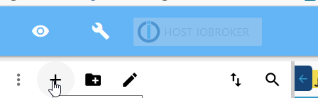

      Zur Einrichtung:
      1. Das Script in den JavaScript-Adapter als neues JS einfügen. Dort dann entsprechend die Einstellungen vornehmen. Das Script legt pro Sonos-Gerät entsprechende Datenpunkte (States) an, also wie im Sonos-Adapter:
      2. Für VIS habe ich ein Projekt sonos-vis-project.zip erstellt, dieses ist hier zum Herunterladen verfügbar. Die Datei vis-views.json öffnet ihr am besten in einem Text-Editor, und macht dort Suchen/Ersetzen (STRG+h): suchen nach 10_10_10_10, ersetzen durch den Channel eures Sonos-Gerätes zur Anzeige in VIS. Channel ist der Teil des States in eurem Sonos-Adapter. Also bei sonos.0.root.192_168_0_100 ist das dann 192_168_0_100.
        Dann importiert ihr das Projekt in VIS.

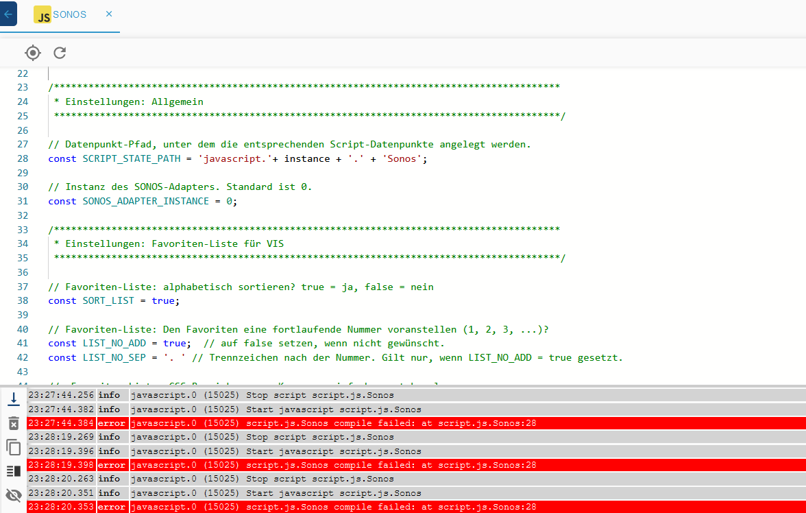

          DjNetwork last edited by DjNetwork

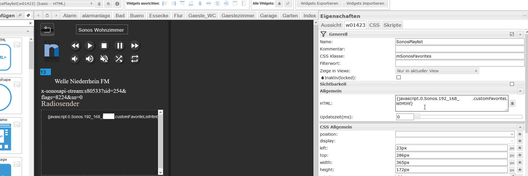

          Hallo Mic,

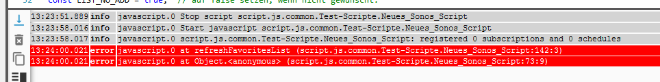

          leider funzt bei mir was nicht. Und zwar ist es das Script selber. Habe das Widget in der View drin. Wird auch angezeigt, aber bleibt komplett leer. Ebenso der Favoriten-Datenpunkt "javascript.0.Sonos.Control.Music.favoriteListHtml".
          Angelegt wird alles, aber das Script meldet in 142 und dann in 73 einen Fehler.
          13:16:41.531 error javascript.0 at refreshFavoritesList (script.js.common.Test-Scripte.Neues_Sonos_Script:142:3)
          13:16:41.531 error javascript.0 at Object.<anonymous> (script.js.common.Test-Scripte.Neues_Sonos_Script:73:9)
          Habe zwar schon viel bei mir verbaut, aber mit Scripten bin ich mir echt ziemlich unsicher, daher
          dinde meinen Fehler nicht wirklich... Hat vielleicht jemand ne Idee?

            • Mic
              Mic Developer last edited by Mic
              @DjNetwork @stockics6
              Ich hatte beim Kopieren eine JS-Funktion vergessen, ist jetzt behoben mit Version 0.2.

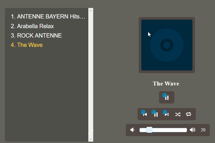

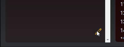

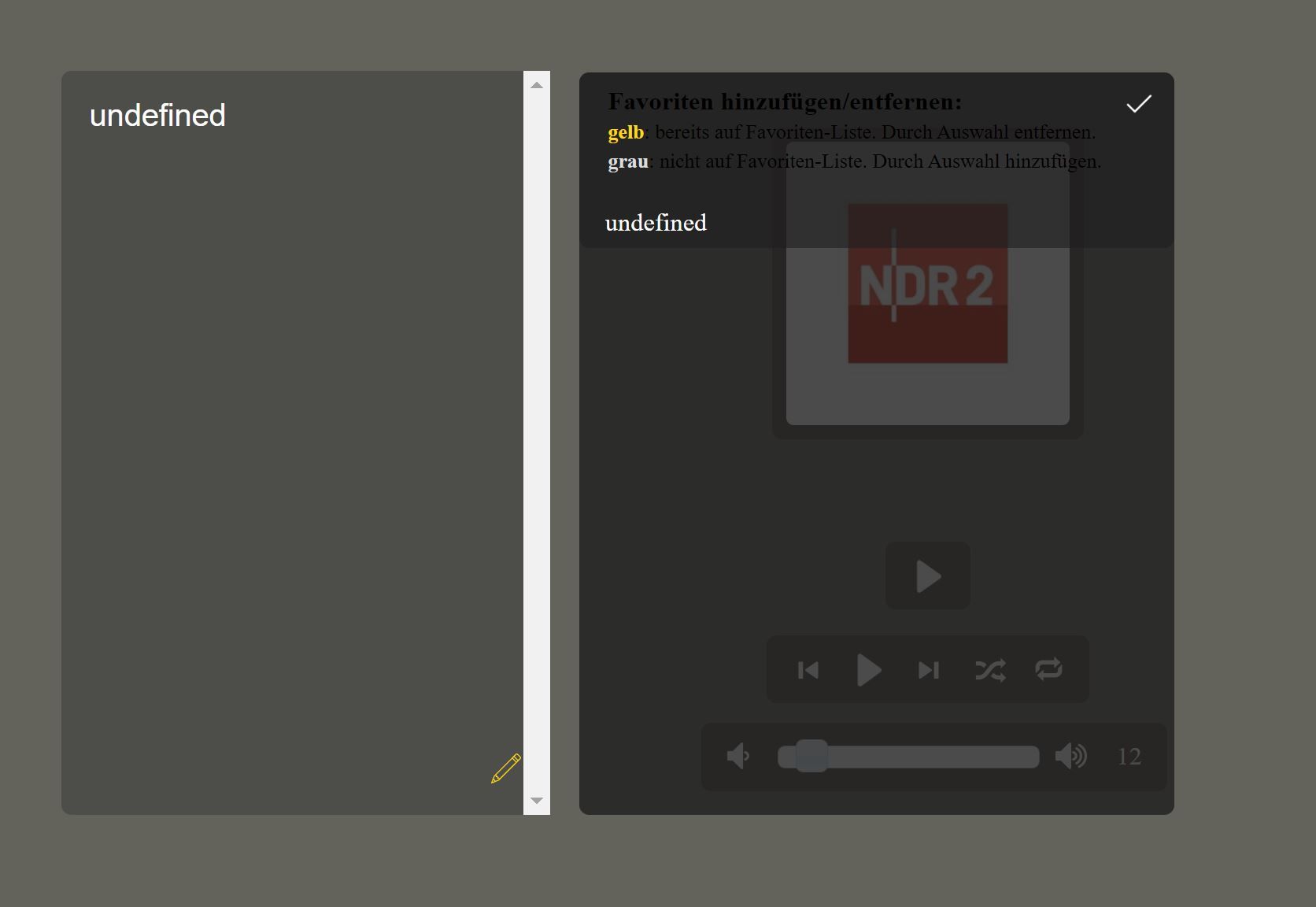

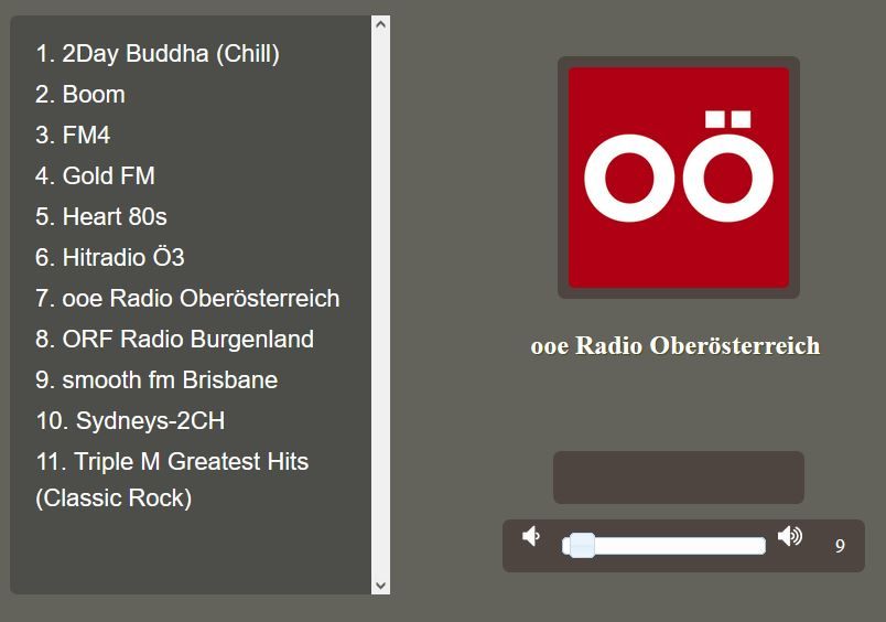

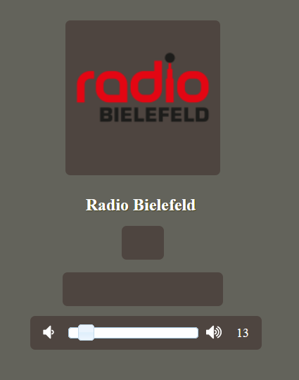

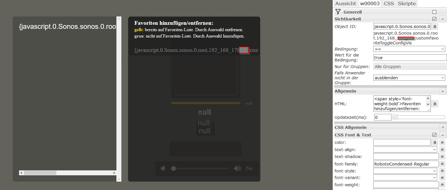

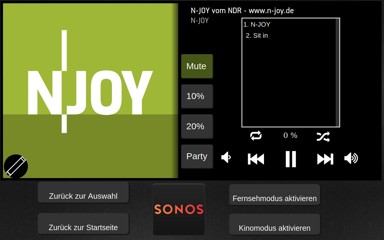

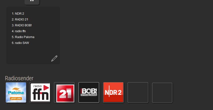

                  Hier ein Teaser / Preview 🙂
                  Im VIS können nun Sonos-Favoriten ausgewählt werden, die dann in VIS in einer Liste zur Auswahl stehen.
                  Läuft alles sehr flüssig, man klickt auf den Bearbeitungs-Stift, fügt Favoriten hinzu, oder entfernt diese.
                  Werde ich demnächst veröffentlichen hier, inklusive View-Export etc.

                      Update:
                      Ich habe das Script deutlich erweitert, siehe ersten Beitrag in diesem Thread, den ich jetzt vollständig aktualisiert habe.
                      Script und VIS-Projekt ist nun zum Download verfügbar.
                      Ich freue mich auf eure Rückmeldungen.

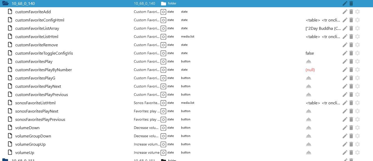

                          @Wildbill sagte in [Vorlage] Script für Sonos-Adapter:

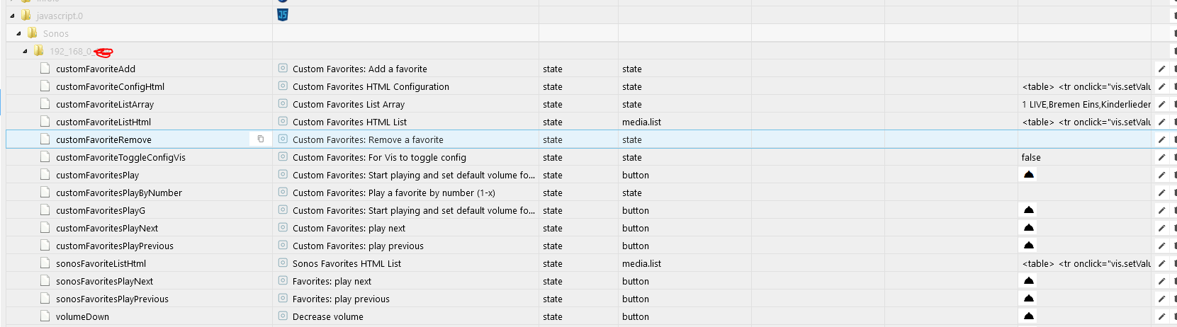

                          Allerdings bleibt der Datenpunkt customFavoriteList leider bei allen Sonos-Geräten leer
                          Hi Jürgen,
                          das war eigentlich so gewollt, d.h. dass initial die Liste leer ist und man über den Stift dann die Favoriten, die im VIS erscheinen sollen, hinzufügt:
                          Scheint aber nicht logisch 🙂 Habe daher das Script nun umgestellt, so dass initial alle Sonos-Favoriten in Datenpunkt customFavoriteList übernommen werden, mit dem Stift kann man dann einzelne entfernen.
                          Hier Version 1.1 des Scripts: sonos-script.js

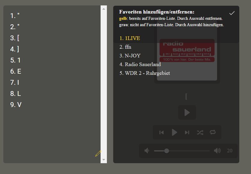

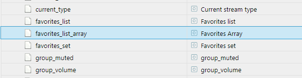

                                    @Mic Ich habe einen kleinen Bug gefunden. Einer meiner Favoriten hat(te) ein Komma im Text, was dazu führte, dass Dein Skript das da getrennt hat und ich einmal den vorderen Teil und einmal separat den hinteren Teil als jeweils eigenen Favorit angezeigt bekam. Anwählen liessen sich beide nicht. Ich habe dann in der Sonos-App das Komma raus und den Favorit neu rübergezogen (der besagte Stift 🙄 ) und alles ist gut. Aber vielleicht lässt sich da ja noch was machen...
                                    Gruss, Jürgen
                                    Mic 1 Reply Last reply Reply Quote 0
                                    • Mic
                                      Mic Developer @Wildbill last edited by Mic
                                      @Wildbill
                                      Das Problem ist hier, dass der Sonos-Adapter in sonos.0.root.xx_xx_xx_xx.favorites_list die Favoriten komma-separiert, bzw. Komma und Leerzeichen. Dadurch kann ich Script-seitig nicht wirklich unterscheiden, ob das Komma im Favoriten-Text der App, oder durch den Sonos-Adapter gesetzt wurde.
                                      Besser wäre wohl, wenn der Adapter die Trennung per Semikolon machen würde, so wie es auch Spotify und andere Adapter machen.
                                      Werde mal ein Issue auf Github aufmachen im Sonos-Adapter.
                                      Update: Issue aufgemacht: https://github.com/ioBroker/ioBroker.sonos/issues/54

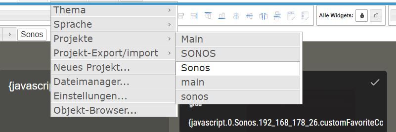

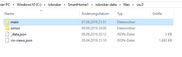

                                            Ich hab es hinbekommen. Danke, allerdings habe ich jetzt einige Projekte im VIS die ich nicht mehr weg bekomme.
                                            So sieht es auf Datei Ebene aus:
                                            ...und so im VIS
                                            nur das unterste Projekt sollte es geben. Wie kann die übrigen löschen?

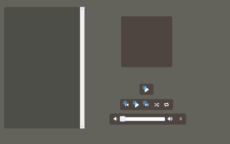

                                            Die Schaltflächen Stop / Play funktionieren bei mir nicht
                                            Gibt es eine einfache Chance einen anderen Raum zu gruppieren?
