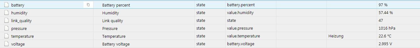

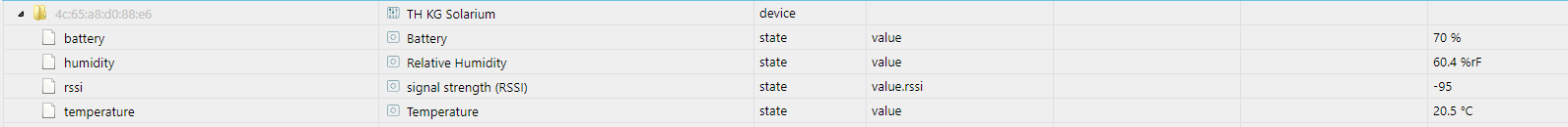

                Kann man die Spannung der Batt abfragen um zu wissen, dass die bald fällig ist?
                  lesiflo Most Active @hg6806 last edited by lesiflo
                  Hi, diese Werte werden alle geliefert:
                  Ich bin mir nicht ganz sicher aber die Zahlen ändern sich nur wenn sich die Werte am Sensor ändern. Eine regelmäßige Abfrage läuft da nicht.

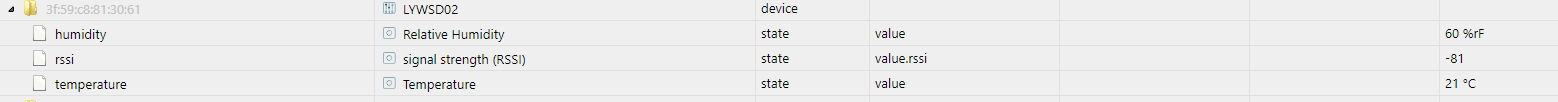

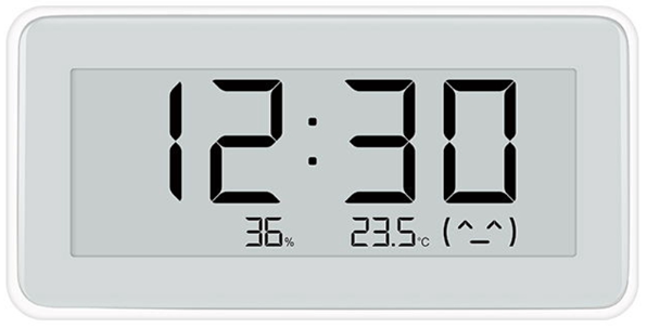

                    @hg6806 wenn du was einfaches mit Anzeige suchst, dann sind die Dinger hier nicht schlecht. Daten bekommst du über iobroker.ble rein. Batterien halten auch recht lang (jetzt schon knapp 1 Jahr).
                    oder das Teil hier wenn es mit Uhr sein soll (hier wird aber leider der Batterie-Status noch nicht übertragen):

                                  Wie ist denn die genaue Bezeichnung der Thermostate mit Display (rund)?
                                  hg6806 1 Reply Last reply Reply Quote 0
                                  • hg6806
                                    hg6806 Most Active @funbert last edited by
                                    @funbert
                                    Google mal nach "xiaomi thermometer", da kommen einige.
                                    Selbst von den runden gibt es zwei verschiedene, eins mit LCD, eins mit E-ink, was noch weniger Batterien verbraucht.
