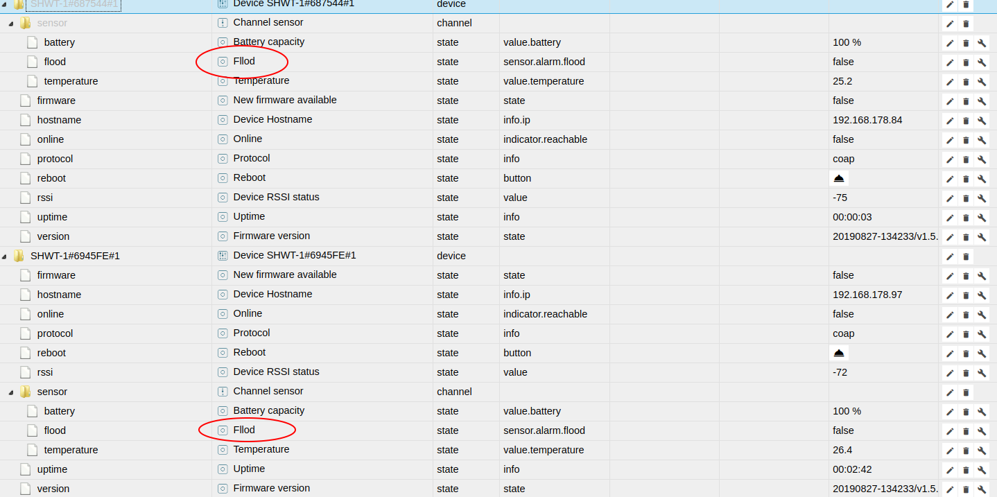

                        PrinzEisenherz1 last edited by PrinzEisenherz1
                        Jetzt ist mir n Schönheitsfehler aufgefallen
                        Und die Luftfeuchte fehlt.
                        Ansonsten TOP 🙂
                        Stuebi 1 Reply Last reply Reply Quote 0
                        • Espace0401
                          Espace0401 @PrinzEisenherz1 last edited by
                          @PrinzEisenherz1 Also der Adapter läuft bei mir derzeit auch, allerdings ist der Shelly Flood noch nicht in der Objekt Liste aufgetaucht. In der App steht bei mir immer, dass sich das Gerät im Energiesparmodus befindet, ist das bei dir auch?
                            @Stuebi Flood hat nur Temperaturmessung und nicht noch Luftfeuchte. Kannst den letzten Satz ignorieren.
                            @Espace0401 Öffne mal Deinen Flood und drücke einmal auf die Taste dann kommen die Datenpunkte

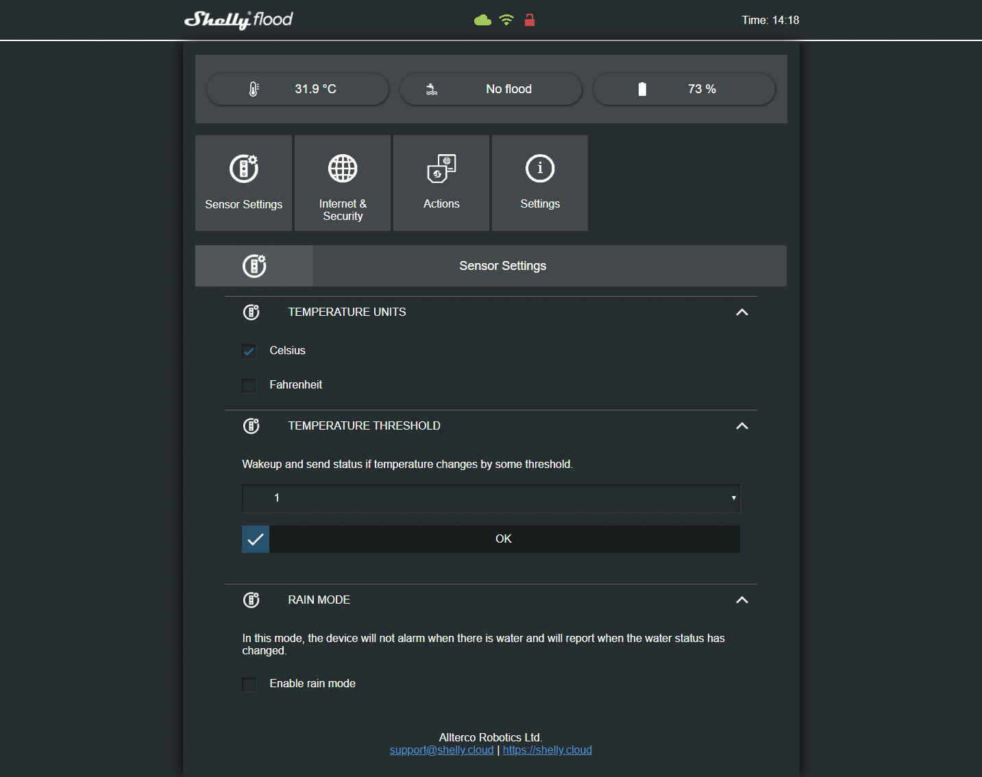

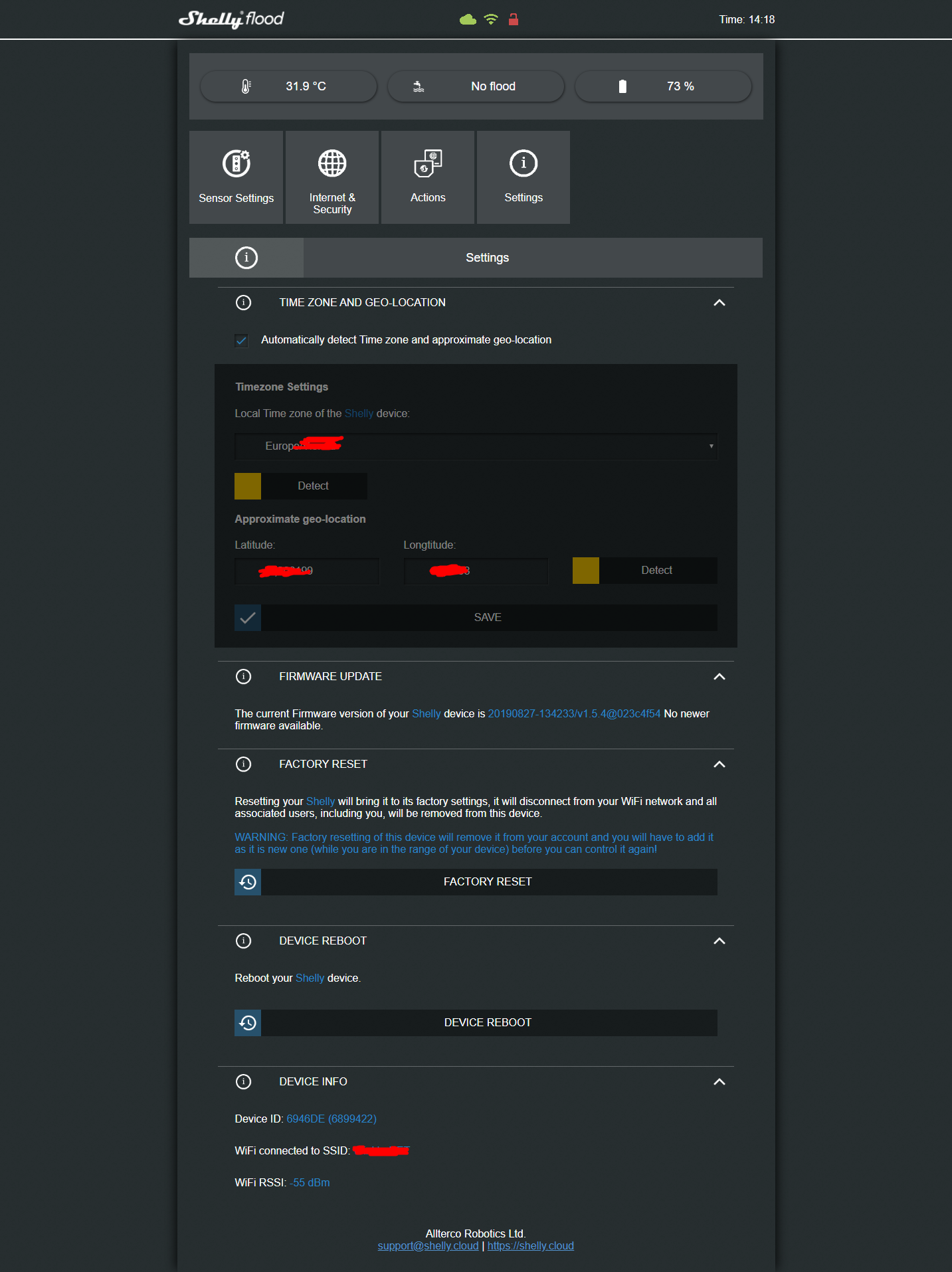

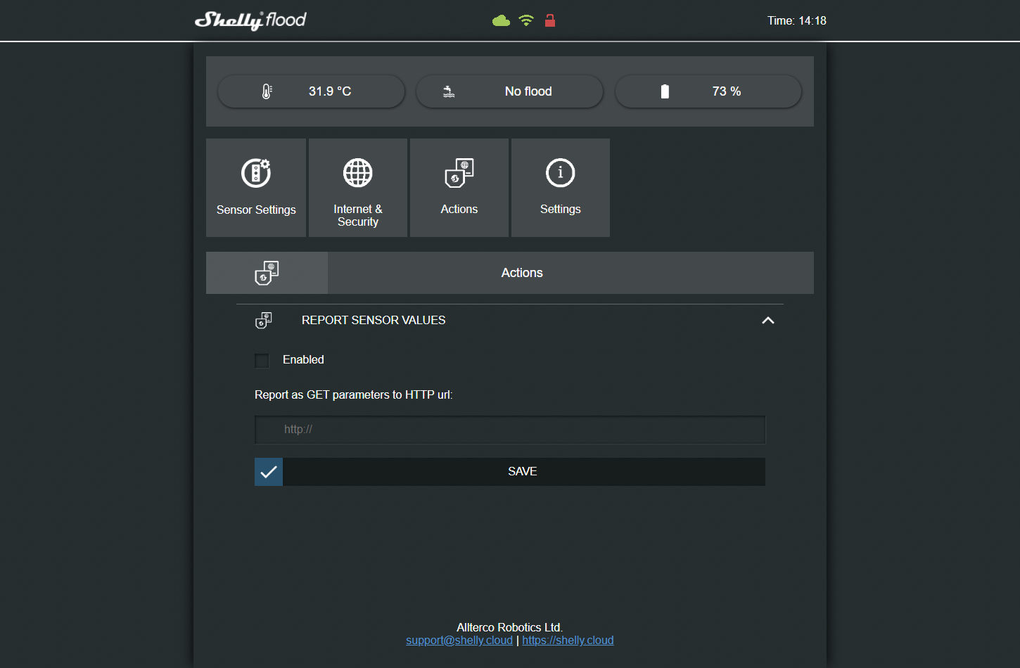

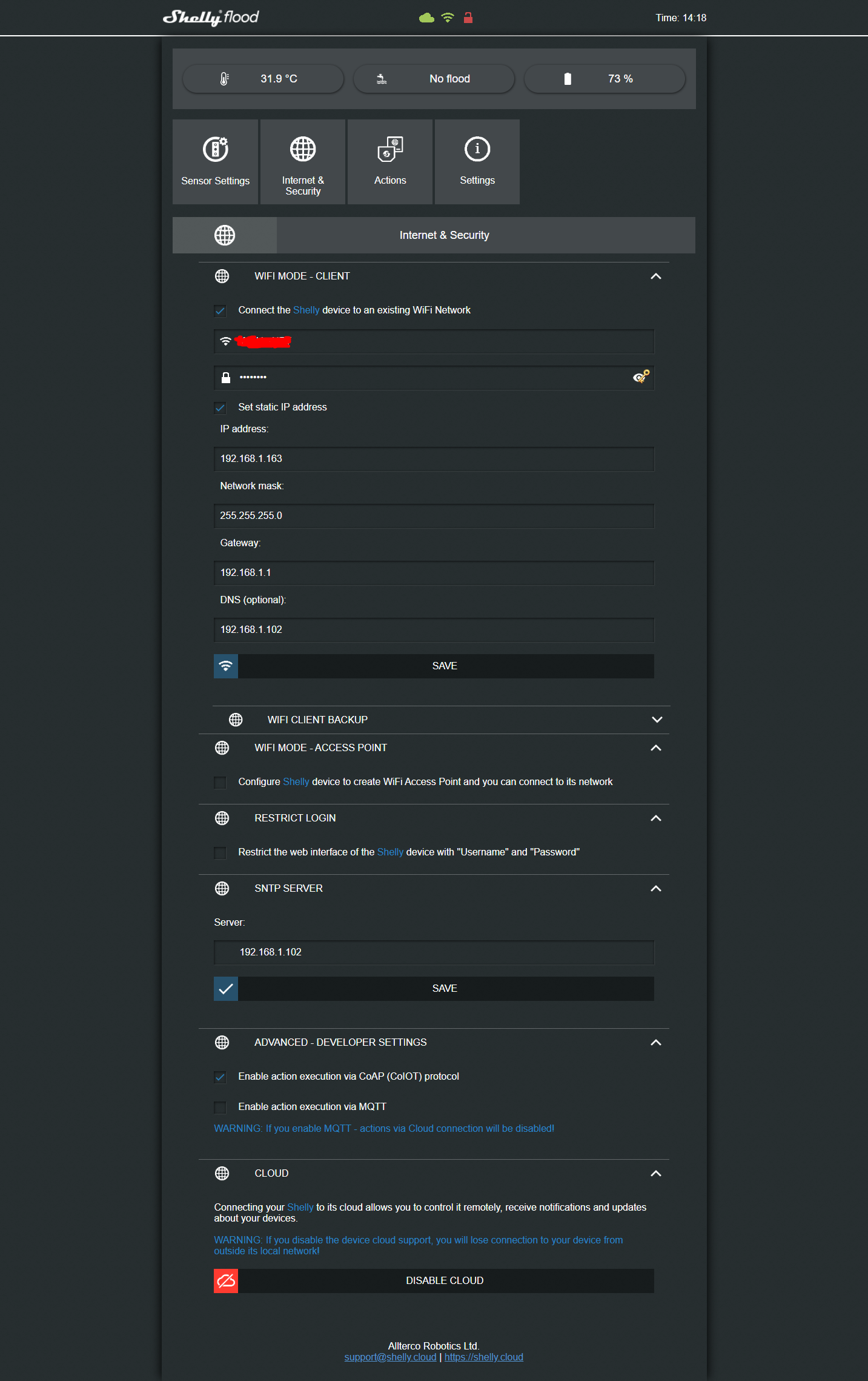

                                • Dr. Bakterius
                                  Dr. Bakterius Most Active @Stuebi last edited by Dr. Bakterius
                                  @Stuebi
                                  Ich habe seit heute auch vier Shelly Flood. Doch klappt es mit dem Adapter (v3.1.0) nicht wirklich.
                                  Folgendes habe ich getan:
                                  • Batterie rein
                                  • Mit dem Handy mit dem Shelly verbunden
                                  • Unter 192.168.33.1 das WLAN konfiguriert
                                  • Unter der neuen IP CoAP aktiviert und den SNTP-Server umgestellt.
                                  • Die Shelly-Cloud deaktiviert
                                  • Auf die aktuelle Firmware aktualisiert.
                                  Irgendwann ist er dann in den Datenpunkten aufgetaucht.
                                  Wenn ich ihn dann einen Alarm auslösen lasse, fängt er an zu piepsen und über die Weboberfläche meldet er 'Flood'. Doch im Adapter steht unter 'flood' immer nur 'false'. Auch nach einem längeren Alarm geht der Datenpunkt nie auf 'true'. Im Log findet sich immer nur die aktuelle RSSI und die Uptime, doch nichts zum Flood-Status.
                                  2019-09-12 17:58:23.195 - debug: shelly.0 Set state SHWT-1#6946DC#1.uptime, Value: "00:00:28" for 192.168.1.162 (shellyflood / shellyflood-6946DC / SHWT-1#6946DC#1)
                                  2019-09-12 17:58:23.196 - debug: shelly.0 Set state SHWT-1#6946DC#1.rssi, Value: -66 for 192.168.1.162 (shellyflood / shellyflood-6946DC / SHWT-1#6946DC#1)
                                  Auch im 'Rain-Mode' wird nichts gemeldet.
                                  Mache ich etwas falsch? Wie muss man den Shelly-Flood bzw. den Adapter konfigurieren damit man einen Alarm gemeldet bekommt?

                                          @PrinzEisenherz1 hat lt. seinem Screenshot ebenfalls die aktuelle FW installiert. Vielleicht kann er etwas dazu sagen ob bei ihm der Alarm korrekt gemeldet wird?!
                                            Hi zusammen!
                                            Also ich habe auch die aktuelle Firmware auf den Floods (1.5.4) und bei mir klappt es ohne Probleme.
                                            Wenn ich ihn ins Wasser halte dann geht der State flood schön auf true und wenn ich ihn wieder aus dem Wasser nehme wieder auf false.
                                            Johnny
                                            Dr. Bakterius Stuebi 2 Replies Last reply Reply Quote 0
