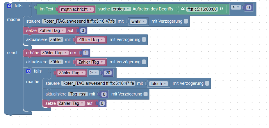

              Felsdrache last edited by Felsdrache
              So habe ich eine Anwesenheit hergestellt.
              Das funktioniert auch ganz gut soweit.
              Gruss Achim
              R screendj 2 Replies Last reply Reply Quote 0
                roland1000 @Felsdrache last edited by
                Hallo Felsdrache
                Wie sagt man alle wege führen nach Rom👍 Sieht gut aus .Ich habe daran 3 Monate gebastelt (nach Feierabend) bis es funtkioniert hat. Jetzt möchte ich versuchen über ein Oled Display (2.4zoll) so eine art mini Konsole zu bauen .Diese werde ich dann zum steuern des iobrokers verwenden . Gucken wir mal was passiert.
                LG Roland1000
