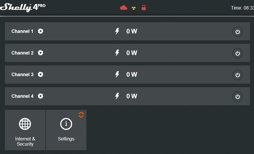

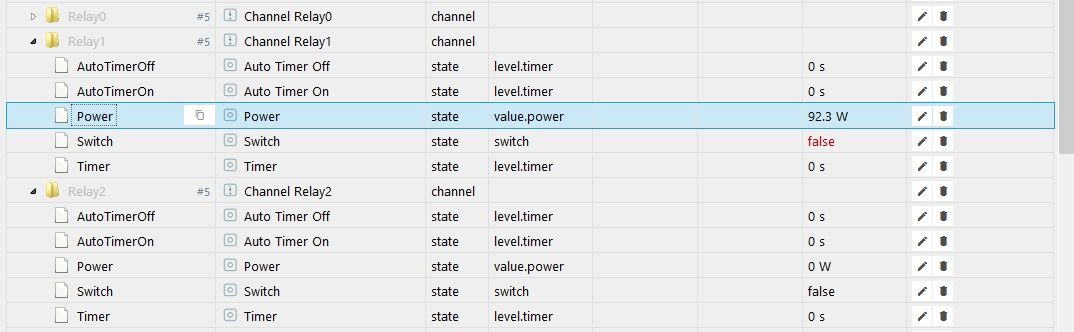

      Ich habe ein Shelly 4Pro mit dem entsprechnden Adapter in den Broker eingebunden. Funktioniert(e) auch bestens, bis auf einmal der Wert der Leistungsmessung sich nicht mehr veränderte. Egal ob der Relaisport an oder aus ist. Ich habe schon den Adapter gelöscht und neu installiert, x-mal neu gestartet, immer das gleich. Ein-/Ausschalten kann ich den Port problemlos.
      Irgend jemand eine Idee?

            Ja natürlich habe ich den Shelly schon neu gestartet 😉
            Mh, das mit dem Bug bei gesperrter I-Net Verbindung ist schon seltsam. Denke aber nicht, dass es die Ursache ist, da mein Shelly nicht gesperrt ist, da ich die Zeitsyncronisation über ntp eingstellt habe. Nur dieses Cloud Gedöns ist abgeschaltet.
            Ich bin mir auch nicht sicher, ob die falsche Anzeige vom Shelly ausgelöst wird oder im Broker nicht erneuert wird.
            Naja werde weiter suchen.
            Danke trotzdem schon einmal
              DarkSoul last edited by
              So habe den Shelly jetzt über MQTT eingebunden und da läuft es.
              Denke also, dass dieser Shelly Adapter im ioBroker rumzickt.
