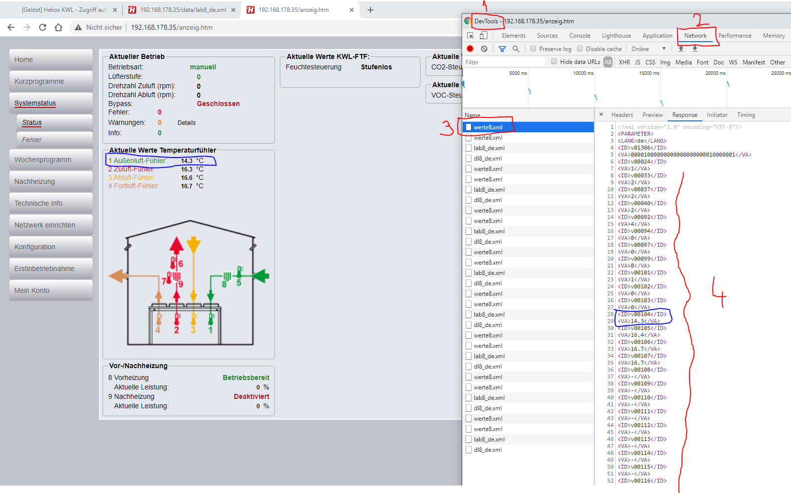

      2 Probleme:
      1. Der lokale Zugriff auf die Helios ist passwortgeschützt. Kein Nutzername. Wie kann ich das Script so erweitern, dass es sich vorab auf einer anderen Seite einloggt und danach die o.g. xml verarbeitet?
      2. Mir ist aufgefallen, dass ich die genannte Datei "werte8.xml" nicht im Browser aufrufen kann. Auch keine andere "werteX.xml". Die sind für mich nur per Debugger (Fiddler oder Mozilla) sichtbar und lesbar. Sonstige xmls aus derselben Quelle kann ich aber aufrufen. Kann das sein? Könnte das zu einem Problem werden? Wie kann ich damit umgehen?
      Danke und Grüße!

        OK, ich bin einen Schritt zurück gegangen und habe ersteinmal nur den Zugriff auf die xml probiert: Klappt. Zumindest mit anderen xmls vom Webserver der Helios. Denn für die "werte8.xml" bekomme ich mittels "request" einen 404.
        Wenn ich nun per Debugger (hier Mozilla) statt einer GET-Anfraeg eine POST-Anfrage mit request-body "xml=/data/werte8.xml" stelle, dann bekomme ich meine xml auch im Browser angezeigt! Jetzt die Quizfrage: Irgendeine Chance, das in ein Script zu packen?

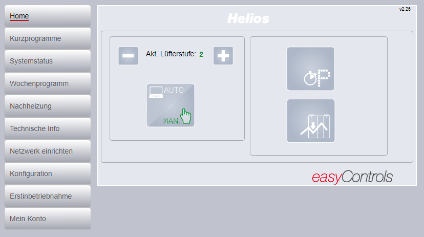

              So, habe mich mal wieder mit dem Thema beschäftigt.
              In der grafischen Webseite kann ich die Lüfterstufe nicht direkt eingeben, sondern nur auf + und - drückenGui.PNG
              Die zugehörigen code Zeilen müssten diese hier sein:

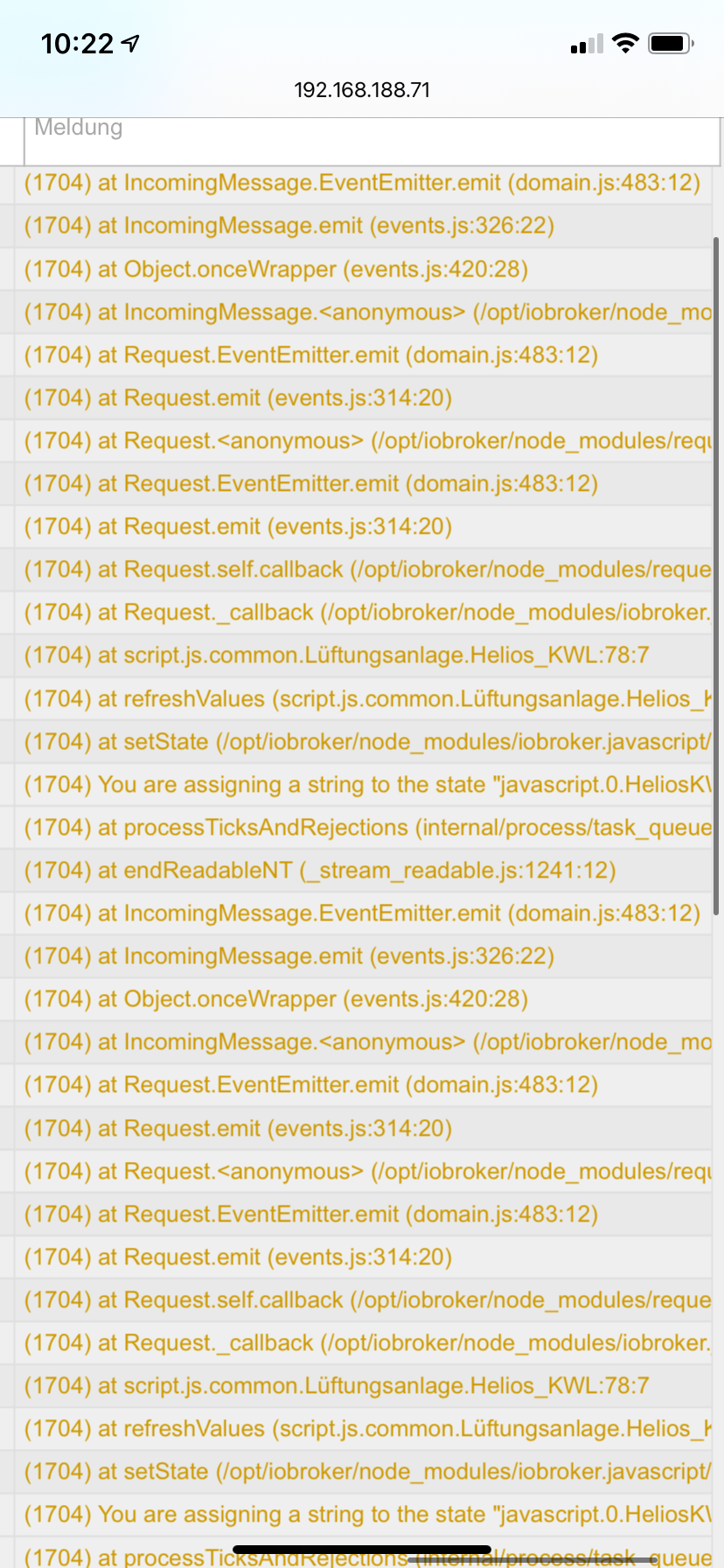

                          @chrisB @Timmerx ich bekomme das Script leider nicht zum laufen, bekomme immer folgende Fehlermeldung:
                          javascript.0	2020-10-13 23:42:06.238	warn	(20887) script.js.common.Java.Helios: setForeignState(id=javascript.0.HeliosKWL.Abluftfeuchte, state={"val":"tle>","ack":true}) - wurde nicht ausgeführt, während der Debug-Modus aktiv ist
                          javascript.0	2020-10-13 23:42:06.232	warn	(20887) script.js.common.Java.Helios: setForeignState(id=javascript.0.HeliosKWL.Betriebsart, state={"val":"t","ack":true}) - wurde nicht ausgeführt, während der Debug-Modus aktiv ist
                          javascript.0	2020-10-13 23:42:06.230	warn	(20887) script.js.common.Java.Helios: setForeignState(id=javascript.0.HeliosKWL.Filterwechsel, state={"val":"tle>","ack":true}) - wurde nicht ausgeführt, während der Debug-Modus aktiv ist
                          javascript.0	2020-10-13 23:42:06.220	warn	(20887) script.js.common.Java.Helios: setForeignState(id=javascript.0.HeliosKWL.Lüfterstufe, state={"val":"tle>","ack":true}) - wurde nicht ausgeführt, während der Debug-Modus aktiv ist
                          javascript.0	2020-10-13 23:42:06.219	warn	(20887) script.js.common.Java.Helios: setForeignState(id=javascript.0.HeliosKWL.Abluftdrehzahl, state={"val":"tle>","ack":true}) - wurde nicht ausgeführt, während der Debug-Modus aktiv ist
                          javascript.0	2020-10-13 23:42:06.214	warn	(20887) script.js.common.Java.Helios: setForeignState(id=javascript.0.HeliosKWL.Zuluftdrehzahl, state={"val":"tle>","ack":true}) - wurde nicht ausgeführt, während der
                          habe ich irgendwo etwas vergessen einzutragen?
                          Bin für jede Hilfe dankbar.
                              Klicke mal rechts auf den Schraubenschlüssel und deaktiviere "Debug".

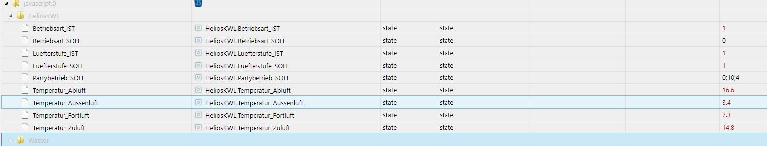

                              • KLVN
                                KLVN last edited by

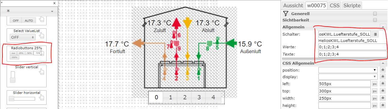

                                Ich habe es jetzt geschafft, dass man den Lüfter auf eine bestimmte Stufe einstellen kann. Die Tage werde ich noch weitere Funktionen hinzufügen und den Code dann auch veröffentlichen.
                                • KLVN
                                  KLVN last edited by KLVN
                                  Hier ist mein Code: https://github.com/KLVN/ioBroker_Helios-KWL
                                  Läuft jetzt seit fast einer Woche und ist auch in mein VIS integriert. Sollte leicht zu erweitern sein, allerdings kann ich nicht mehr auf die Datei zugreifen, in der alle Register und Werte aufgezählt sein sollen.
                                  Features
                                  • Werte auslesen
                                  • Lüfterstufe und andere Werte setzen
                                  • Vereinfachter Partybetrieb
                                  • Automatisches Zurücksetzen des Filterwechsels
                                  Wichtig: Es muss mindestens Node.js v12.x installiert sein! Anleitung zum Aktualisieren: https://forum.iobroker.net/topic/22867/how-to-node-js-für-iobroker-richtig-updaten
                                  R A E 3 Replies Last reply Reply Quote 1
