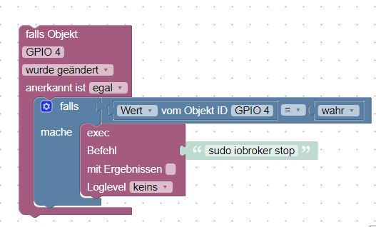

              Hier mein Blockly, vielleicht kann mir jemand sagen, warum er nicht abschaltet, obwohl der GPIO direkt auf "true" schaltet.
              • Asgothian
                Asgothian Developer @hg6806 last edited by
                @hg6806 das könnte daran liegen das er auf das Eingeben des Kennwortes wartet das beim ersten sudo Befehl üblicherweise nötig ist.
                I’m übrigen würde ich das blockly ändern: trigger auf “kleiner als” an statt ungleich - dann kann die if Abfrage weg.
                I’m übrigen solltest du nicht den iobroker stoppen sondern den pi herunter fahren - per shutdown now oder init 0
                A.
                • hg6806
                  hg6806 Most Active last edited by hg6806
                  Stimmt, ich müsste mich ja überhaupt noch irgendwie am Pi anmelden für die Ausführen.
                  Kann mir jemand sagen wie man das macht und ich dann das ausführe?
                  Wenn ich den Pi herunterfahre, wird dann iobroker vorher normal gestoppt, damit er nicht abschaltet wenn gerade auf eine SD Karte geschrieben wird?
                    paul53 @hg6806 last edited by paul53
                    @hg6806 sagte:
                    Ja, die Prozesse werden gekillt und beenden sich dadurch normal. Wie ich gelesen habe, kann es länger dauern, als wenn man ioBroker vorher stoppt. Du kannst per exec auch ein Shell-Skript ausführen, das z.B. so aussehen könnte:
                    #!/bin/bash
                    iobroker stop
                    sleep 1
                    shutdown -h 0
                    EDIT: Alle Befehle ohne sudo.

                      • Asgothian
                        @hg6806
                        du kannst das mit dem exec blocky machen den du schon benutzt hast. Als text kann da rein
                        "echo xxxx | sudo stop iobroker && sleep 1 && sudo shutdown -h 0", wobei xxxx dein Rpi password sein müsste.
                        A.
                            @hg6806 sagte:
                            wegen dem Anmelden.
                            Habe es mit meiner Testumgebung unter Ubuntu getestet, bei der ioBroker nicht mit root-Rechten läuft: Das Shellskript funktioniert, wenn ich es von Konsole aufrufe (nicht als root), nicht aber mit exec(). Mit exec() wird zwar ioBroker gestoppt, aber kein shutdown ausgeführt.

                              @Asgothian sagte in Raspi hart stromlos schalten?:
                              Welches PW wäre das? Von User "pi" oder "root" (dann bräuchte ich ja auch kein "sudo" mehr)? Und woher weiß ioBroker dass er im Fall von "pi", sich mit "pi" ein,loggt?
                              Sorry, bin bei Linux etwas unbedarft.
                                @hg6806 sagte:
                                Ja.
                                iobroker stop benötigt kein sudo, aber wohl shutdown. Folgendes Kommando sollte funktionieren (nicht getestet):
                                iobroker stop && echo passwort | sudo -S shutdown -h 0
                                • hg6806
                                  @paul53 sagte in Raspi hart stromlos schalten?:
                                  Das funktioniert nun.
                                  Was passiert bei "sudo -s shutdown -h 0"? Und kommt der Shut down nicht währenddessen iobroker gestoppt wird?
                                  Von @Asgothian verstehe ich "I’m übrigen würde ich das blockly ändern: trigger auf “kleiner als” an statt ungleich - dann kann die if Abfrage weg." nicht.
                                  Es gibt doch als Trigger nur zwei zur Auswahl welche im Prinzip gleich sind.
                                      @hg6806 sagte in:
                                      Wenn andere Triggerbedingung, dann ist größer als letztes. Dieser Trigger beinhaltet beide Bedingungen: Änderung und ist wahr, denn in Javascript ist true > false. Es wird also nur bei einer Änderung von falsch auf wahr getriggert.

                                            Sorry, zu früh gefreut.
                                            Klappt doch nicht 100%ig.
                                            Iobroker wird zwar gestoppt, der Pi bleibt aber weiterhin am Leben.
                                            Also irgendwie klappt das mit dem Anmeldung und PW nicht.
