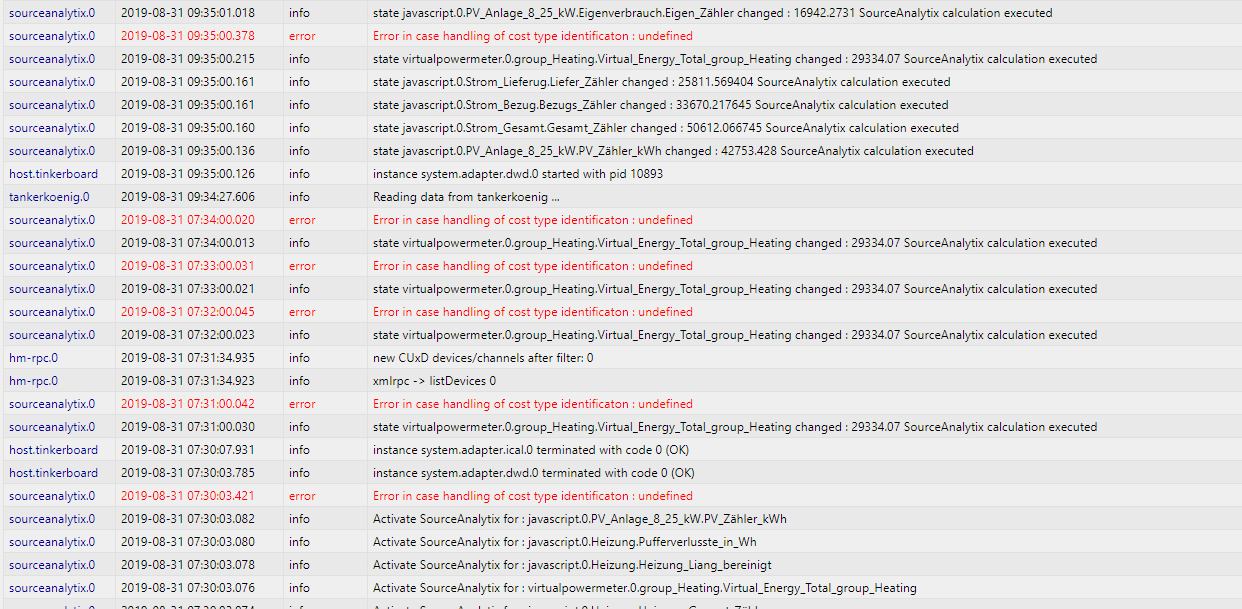

      Hallo Community,
      ich nochmal...
      hat jemand eine Idee wie ich diesen Fehler finden und abstellen kann? Gefühlt nur Kosmetik, oder doch mehr?

        Der Fehler wird vom Adapter SourceAnalytix erzeugt , warum ..wieso kann man nicht mit deinem Screenshot herrausfinden .
        Stelle deine Frage hier, dort kann dir Dutchman besser helfen , als eine neuen Thread dazu zu erstellen !

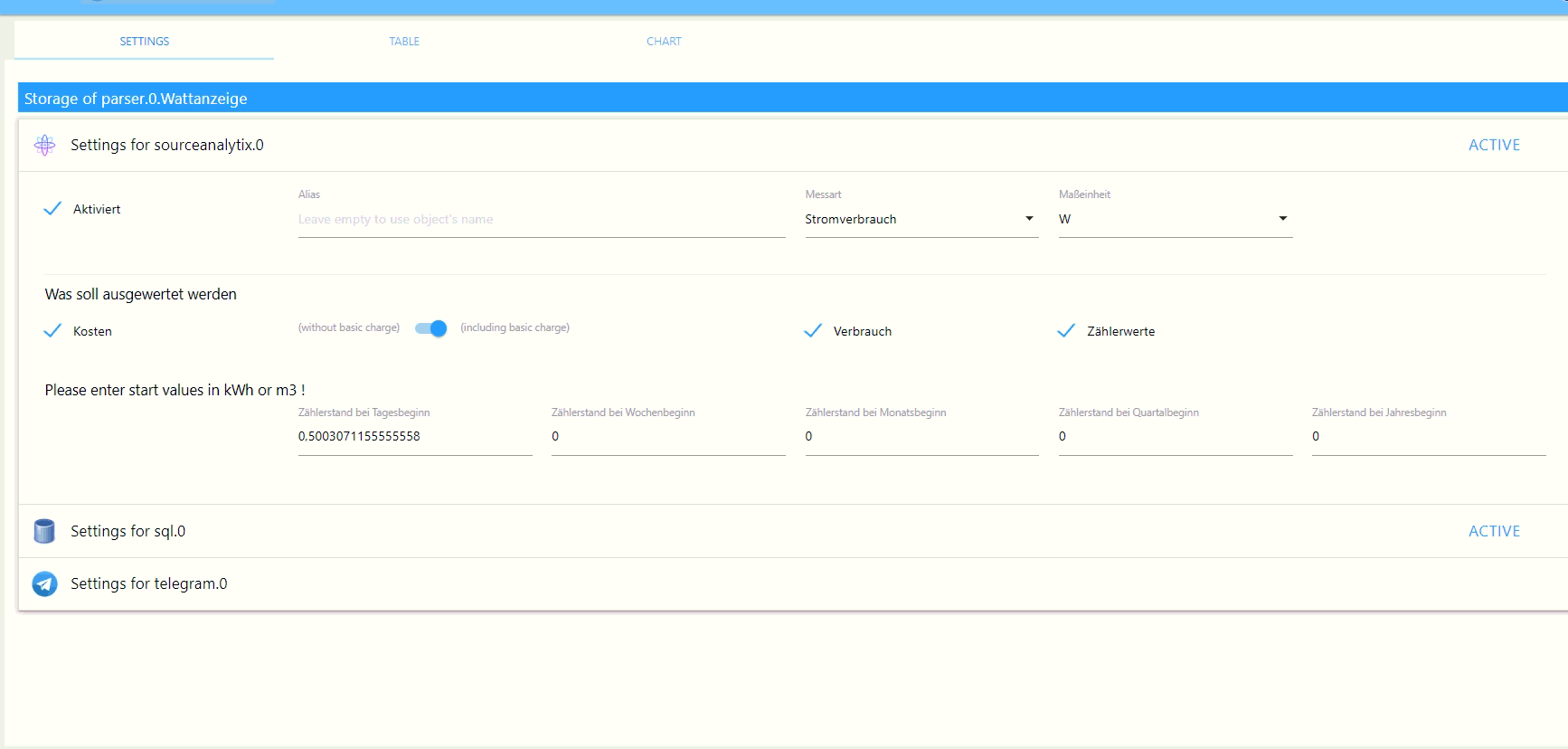

          Du hast einen wert aktiviert der keine Unit hat, bitte Unit Manuel auswählen.

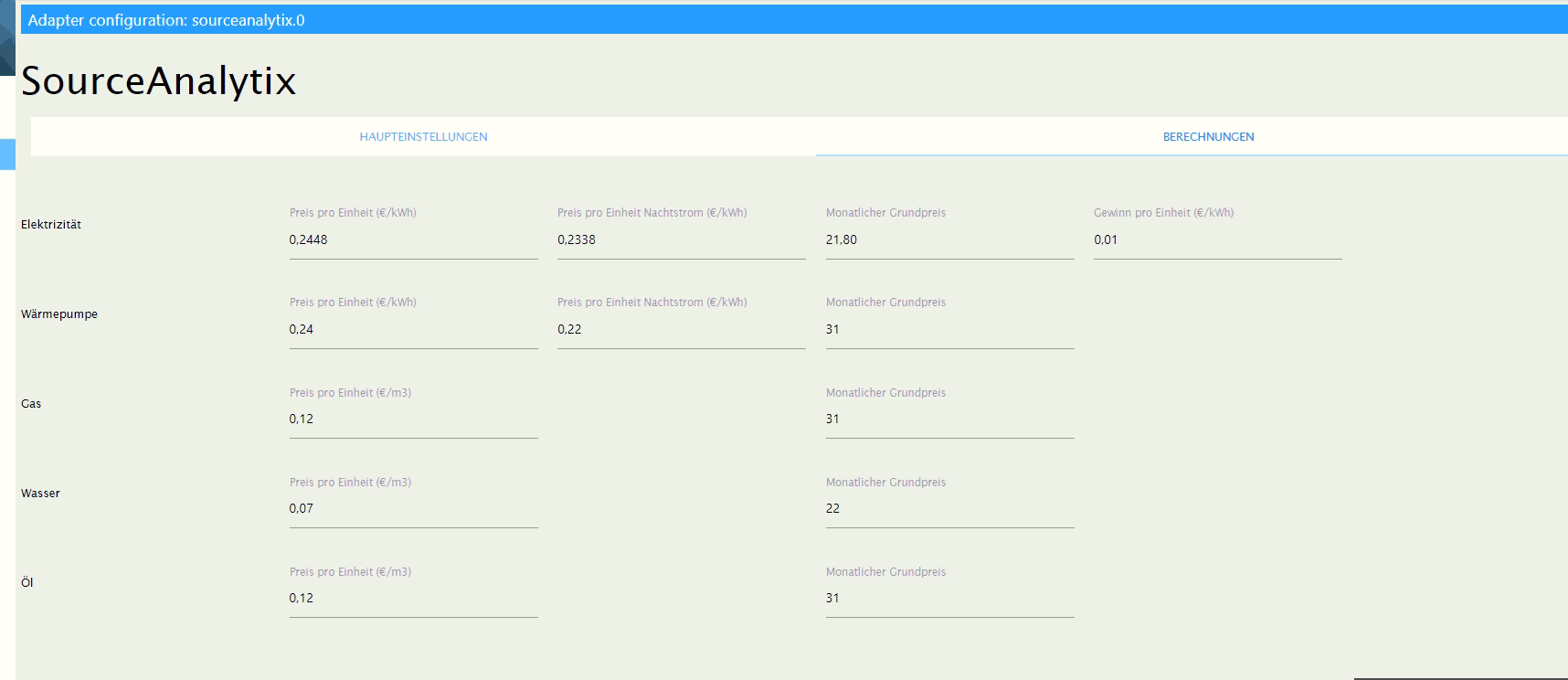

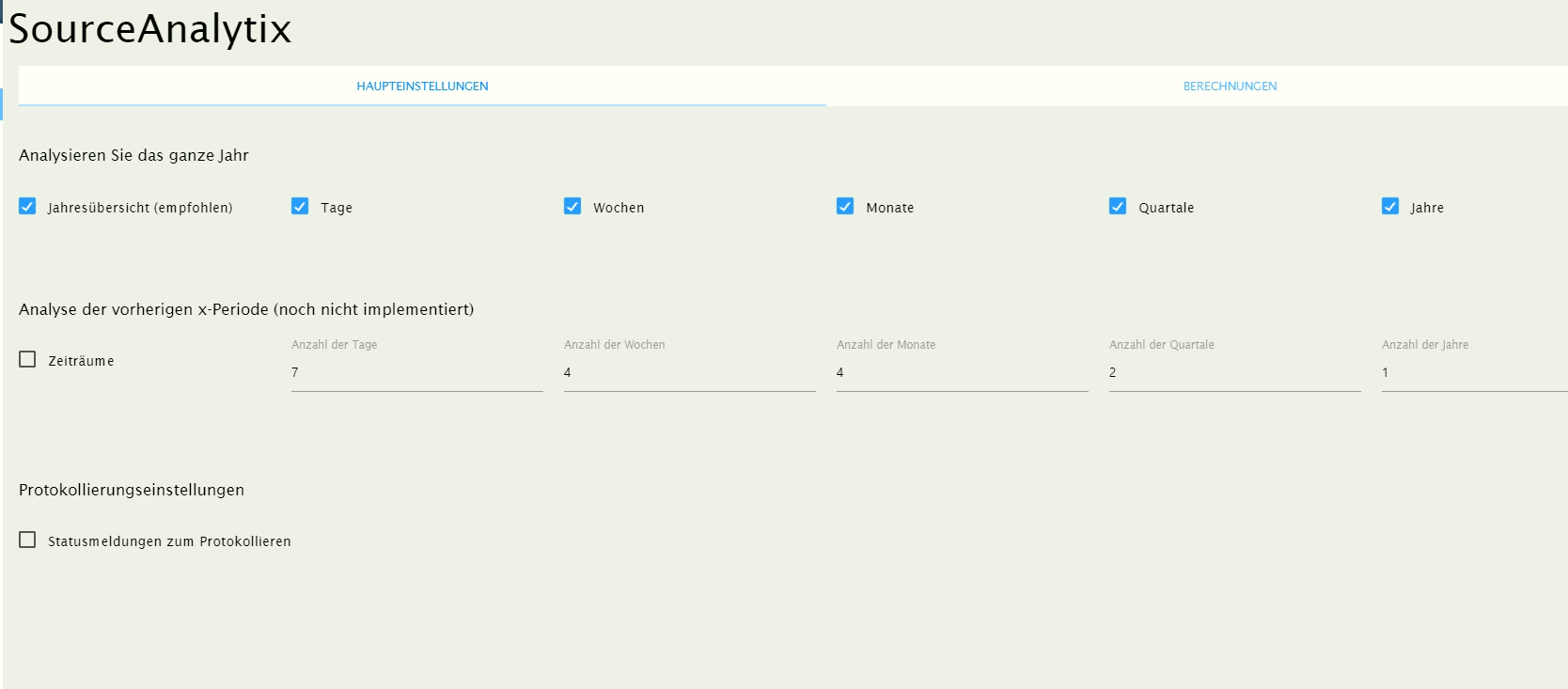

            Guten morgen, da ich ncht extra einen neuen Beitrag öffnen möchte frage ich hier nochmal nach. Welche Unit genau fehlt denn ? Eigentlich übertrage ich nur einen Wert das ist eine Watt Zahl. Daraus möchte ich den Verbrauch ermitteln und die Kosten .
            Anbei zwei Screens. Was genau fehlt dem Adapter denn?
            Evtl kann mir da jemand helfen
