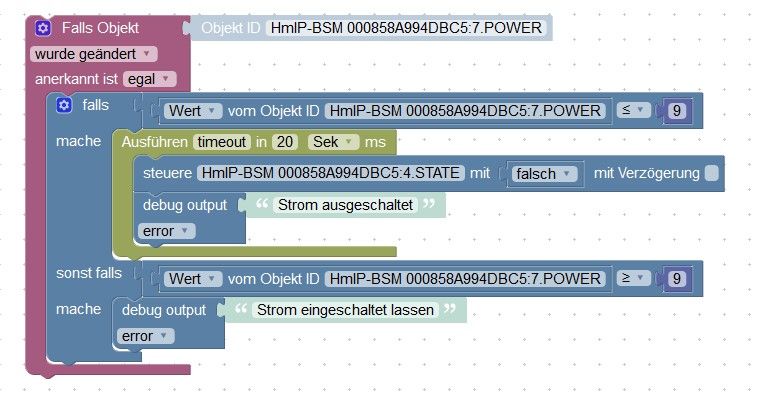

      ich habe mir ein Skript gebastelt, welches nach einer bestimmten Zeit bei Unterschreitung von Wert X den Aktor ausschaltet. Das Skript an sich läuft soweit auch gut, allerdings gibts noch ein Problem, welches vielleicht mit einer kleineren Optimierung am Skript auch behoben werden kann.
      Schaltet der Aktor bei Unterschreitung von Wert X ab, wird nach der Abschaltung das Skript noch einmal ausgeführt, weil sich der Wert nochmal auf 0 ändert. Vielleicht hat noch jemand eine Idee um das auch noch abzustellen?!

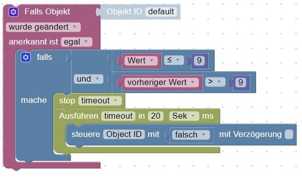

      Danke!
      Gruß surfer 😉
        paul53 @surfer09 last edited by paul53
        @surfer09
        Wert und vorheriger Wert findet man unter Trigger.
        • surfer09
          surfer09 @paul53 last edited by
          @paul53 : Danke Paul!! 🙂
            kg36304 last edited by
            ist zwar schon ne weile her aber wo bekomme ich dieses vermaledeite "und" Modul her?
            Finde es nirgends in den Vorlagen bei Blockly.
            Danke.
            • O
              oFbEQnpoLKKl6mbY5e13 last edited by
              Das dürfe das "und" aus Logik sein. Die Darstellung kenne ich auch nicht.
                dachte ich auch, aber das ist komplett anders mit der Fläche davor und dem doppelten Ausgang. 😞
                • O
                  oFbEQnpoLKKl6mbY5e13 last edited by oFbEQnpoLKKl6mbY5e13
                  Das ist nur die Darstellung. In dem Fall zwei "und" zusammengesteckt.
                    paul53 @oFbEQnpoLKKl6mbY5e13 last edited by
                    @oFbEQnpoLKKl6mbY5e13 sagte:
                    Ja, und rechte Maustaste über dem Block und "externe Eingänge" auswählen.
                    • O
                      Danke, das ist eine sehr viel bessere Darstellung!
                        Hi, wollte nur kurz Danke sagen. Das war der richtige Tipp.
                        Und wieder was gelernt, merci.
