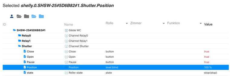

      bisher habe ich mir in ioBroker und auch für Blockly alles recherchieren und erarbeiten können. Aber diesmal stehe ich irgendwie auf dem Schlauch. Ich hoffe ihr könnt mir helfen.
      Ich möchte erstmal ganz simpel die Rollade im Gäste-WC bei Sonnenuntergang schließen lassen. Um hier zu Testzwecken nicht den Astro-Trigger zu nutzen (muss man immer so lange warten, bis das Skript läuft 😉 ), habe ich es mit zwei Ansätzen ausprobiert.

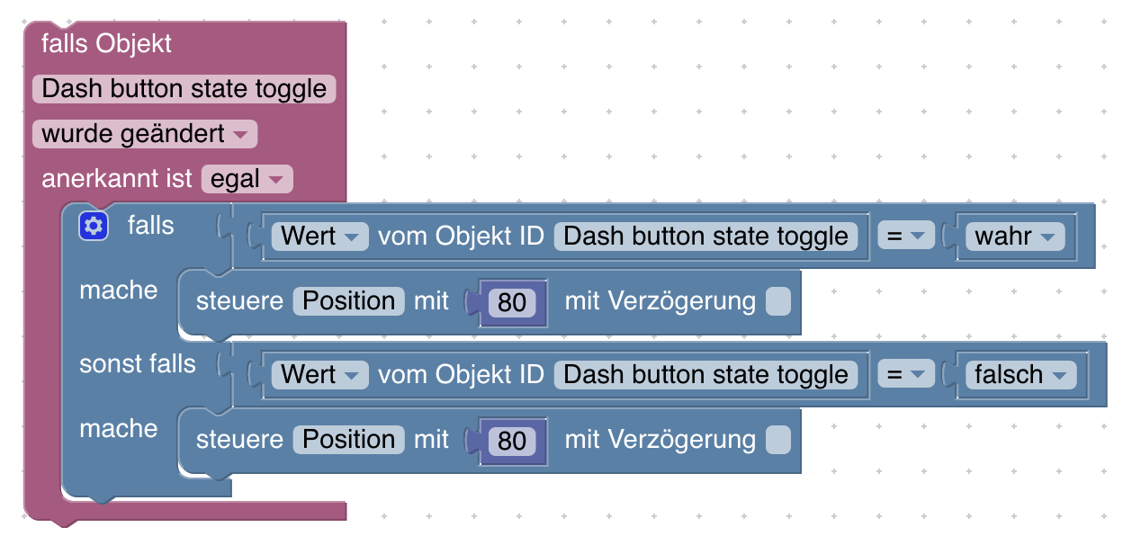

      1. Ich fahre testhalber die Rollade auf 80%, in dem ich einen Dashbutton drücke:
      Funktioniert einwandfrei.

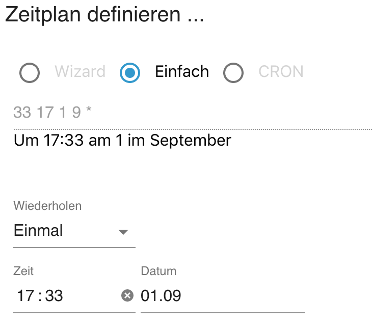

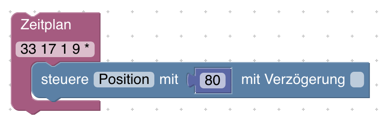

      1. Ich richte einen Zeitplantrigger ein, und möchte auch hier die Rollade auf 80% fahren lassen:
        mit folgenden Details:
      Funktioniert leider nicht!

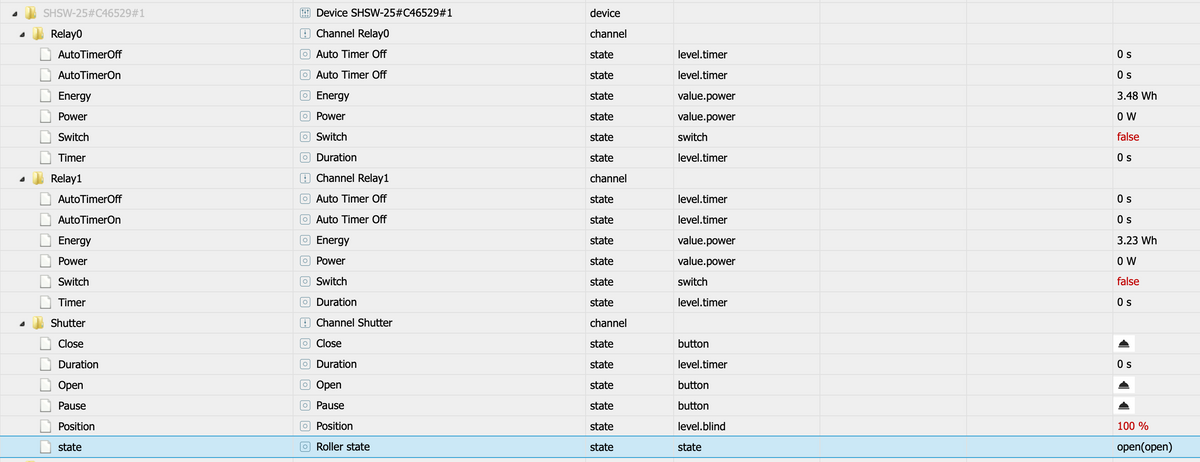

      Bei beiden Versionen verwende ich den Datenpunkt
      Warum funktioniert der Zeitplan nicht?
      VG Andreas

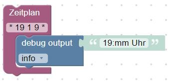

        Bringt dieses BLockly jede Minute einen Log-Eintrag innerhalb der nächsten halben Stunde ?

            Also irgendwie will es nicht. Im Debian System stimmt die Zeit. Jede Minute einen Debug Output zu generieren, funktioniert.

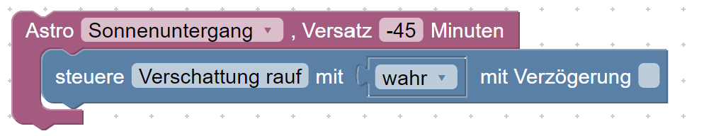

                  Ich habe den Trigger "Astro" verwendet mit dem entsprechenden Zeitversatz, das funktioniert

                      ich steuere damit hier als beispiel "alle raffstores öffnen 45 minuten vor sonnenuntergang"
