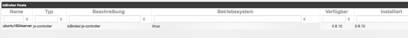

            OK.
            An beide Antworten sehe ich, dass ich die Frage bescheiden gestellt habe…
            Ich habe die 08.10. installiert und "running" 😉
            Ich baue mir gerade einen View, der einen Komplettüberblick über meine Installation liefern soll (Uptime/Speicher/Versionen/Updates/…: esxi, VMs, Diskstation, CCU, CUxD, ...)..
            Nun möchte ich aus den Objekten die installiere Version vom js-controller auslesen.
            Die Version steht in der package.json und müsste nach meinem Verständnis in den Objekten unter system.host.servername im JSON ausgelesen werden können. Dort steht bei mir aber nicht die 0.8.10 sondern noch die 0.8.7.
              "_id": "system.host.ubuntu1604server",
              "type": "host",
              "common": {
                "name": "system.host.ubuntu1604server",
                "title": "ioBroker.js-controller",
                "installedVersion": "0.8.7",
            Auf Github steht in der package.json korrekt die 0.8.10 https://github.com/ioBroker/ioBroker.js … ge.json#L1.
            Meine Frage(n) müsste(n) eigentlich so lauten:
            • habe ich ein Denkfehler, bzw. stimmt mein Verständnis nicht?
            • finde ich die installierte Version irgendwo woanders in den Objekten?
            • oder ist es ggf. ein Fehler?

                Versionnumbers werden nur upgedatet, wenn man auf "Update" in Admin druckt oder "iobroker update" aufruft.
              Dadurch, dass du über git installiert hast wurde natürlich kein "update" aufgerufen.
              Oder?

                Das hilft schon einmal vom Verständnis her.
                Boah… das ist doch schon ein paar Tage her 😉
                Im Produktivsystem habe ich noch nicht über git installiert.
                In der Regel im Webinterface, was dann mit dem Restart nicht funktioniert und dann auf der Konsole iobroker neu starten.
                In selten Fällen über iobroker update. Nicht über npm, nicht über git.
                Nach der Vorgehensweise hätte aber dann die richtige Version im Objekt stehen müssen.
                Wobei ich mir bei 0.8.10 nicht ganz sicher bin. Da gab es doch was... :?
                Am Sichersten bin ich wahrscheinlich, wenn ich auf Dateiebene ./iobroker update ausführe und dann im Skript das Ergebnis verarbeite.
