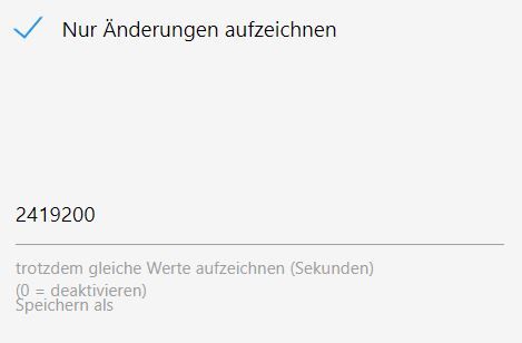

      Solch ein Eintrag existiert nirgends ?

        @paul53 Ich hab das Problem gefunden! Es tritt auf, wenn ich die Werte des Statistik-Adapters unter „Save“ und dann die Quartals und Jahreswerte speichern will mit dem sql Adapter. Nehme ich diese raus - geht alles wieder.

            ich habe nochmals geprüft und nur Einträge mit 30 oder 60 sekunden gefunden

              Irgendwo muss es herkommen ? Würde es der Adapter verursachen, hätten andere Anwender auch das Problem.

                  @Trident Danke auf jedenfalls für die Ideen - ich suche mal weiter. Ein großer Zahlen wert als value kann es ja nicht sein, oder? Was ich gemacht habe ist, dass ich Datentypen spezifisch definiert habe - also im Menü des sql Adapters.

                    @Trident sagte:
                    Nein, das hat nichts mit Timeout zu tun. In der Instanz-Konfiguration steht auch keine so lange Zeit ?

                      @paul53 wenn du die default-Einstellung meinst? Da steht nichts in dieser Dimension ... da steht tausend Millisekunden

                        @paul53 Ich prüfe zur Sicherheit nochmal alle datenpunkte, welche ich mit dem sql Adapter aufzeichne ... nicht das ich was übersehen habe - glaube ich eigentlich nicht aber mal sehen. Gleichzeitig deaktiviere ich mal schritt für schritt das logging der datenpunkte und prüfe die Auswirkungen. Dann müsste ich den Schuldigen ja finden (ist zwar extrem viel nerviges klicken sehe im Moment aber keine anderen weg).
