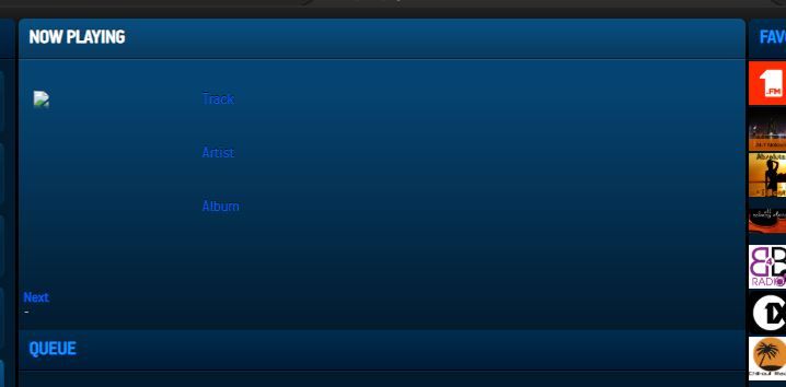

      Nach dem Update auf V. 2.0.0 geht der Zugriff auf die Adapter Seite (Sonos Web Control) nicht mehr. Nach dem Downgrad auf 1.7.7 klappt es wieder

            Hast du ne Ahnung warum die Bilder nicht aktualisiert werden?

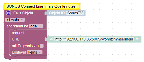

                      Hier ein Beispiel wie die node-sonos-http-api in einem blockly aufgerufen/angesprochen wird
