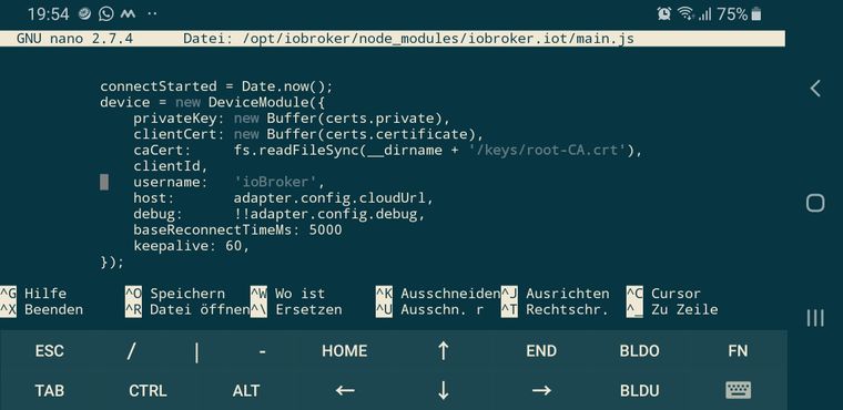

    • apollon77
      apollon77 @marcuskl last edited by
      @marcuskl ne das sollte eh überschrieben wordenr sein., iot einmal neu starten nach GitHub Update
      • apollon77
        apollon77 last edited by
        An alle weiteren betroffenen bitte auch mal die Änderung aus https://github.com/aws/aws-iot-device-sdk-js/issues/280#issuecomment-529990098 versuchen und zurückmelden!!
        Der Fehler kommt eher aus der 1.0.8 ... am besten nimm mal die 1.0.7 vom npm als basis oder versuchen die 1.1.0 vom Github

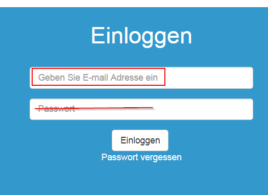

        • Bluefox
          Bluefox @marcuskl last edited by
          @marcuskl Kannst du dein iobroker.pro login an info@iobroker.net mailen?
          Ich will was testen
          marcuskl 1 Reply Last reply Reply Quote 0
          • marcuskl
            marcuskl @Bluefox last edited by
            @Bluefox sagte in Iot error read ECONNRESET !!!:
            Ich will was testen
            Was heißt Login ? Passwort und Email, Freischaltcode?
            Bluefox 1 Reply Last reply Reply Quote 0
            • Bluefox
              @marcuskl
              Nur email in iobroker.pro.
              Bitte kein Passwort
              • marcuskl
                @marcuskl
                Bitte kein Passwort
                Habe ich getan. 🙂
                • Bluefox
                  Bluefox @marcuskl last edited by Bluefox
                  @marcuskl Man muss die Version von iot updaten. 1.1.7
                  marcuskl 1 Reply Last reply Reply Quote 1
                  • marcuskl
                    @marcuskl Man muss die Version von iot updaten. 1.1.6
                    In Ordnung hab ich jetzt.
                    Hast du meine Email bekommen ?
