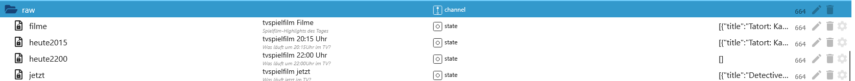

                                  ich habe mir den Adapter heute aktiviert, Version 2.0.5. und auch einige Beiträge dazu gelesen.
                                  Ich hätte aber eine allgemeine Verstädnisfrage: Im JSON tvspielfilm.0.json.heute2015 sehe ich 17 Sender. Weder in der Whitelist noch Blacklist habe ich etwas eingetragen. Auf der Webseite selbst, sind unter "Alle Sender" jedoch viele viele mehr. Verstehe ich es richtig, dass im RSS Feed nicht mehr Sender mitgeliefert werden?

                                        wird der Adapter noch gepflegt?
                                        War bisher immer ganz nice in der VIS kurz nach dem Programm zu gucken.
                                        Aber seit geraumer Zeit wird z.B. 22.00Uhr nicht mehr angezeigt.
                                        Version ist die Stable 2.1.0
