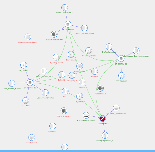

              Ich habe zwei Osram Smart Plugs hinzugefügt, um die Reichweite zu erhöhen. Verbesserung hat es leider nicht gebracht.
              Im Tab "Netzwerkkarte" beim Zigbee Adapter sehe ich folgendes
              Dachte immer, dass sich die Adapter automatisch den besten "Repeater" suchen -muss ich diese evtl. nochmal neu anlernen? Falls ja, verliere ich damit meine History Werte?
              Becks0815 1 Reply Last reply Reply Quote 0

                          Mal ganz nebenbei...: Wird das Netzwerk nun automatisch durch das Einbinden von stromgebundenen Zigbee-Geräten wie Osram-Plugs verbessert oder muss ich Sensoren mit schlechtem Empfang manuell an so einen stromgebundenen Zigbee-Komponenten anlernen...? Denn letzteres funktioniert bei mir nicht...
                          Edit: Meine stromgebundenen Geräte (derzeit 3) verbinden sich automatisch untereinander, aber keine batteriebetriebenen Geräte mit den strombetriebenen...

                            @schomby sagte in Zigbee CC2531 und die Reichweite...:
                            Normalerweise verbessert sich die Netz-Topologie automatisch. Allerdings gibt es da einen Randeffekt:
                            Die meisten Batteriebetriebenen Sensoren / Schalter bevorzugen einen direkten Kontakt zum Koordinator. Wenn sie den Koordinator also mit schlechter Link Quality erreichen können gehen sie nicht über einen Router.
                            A.

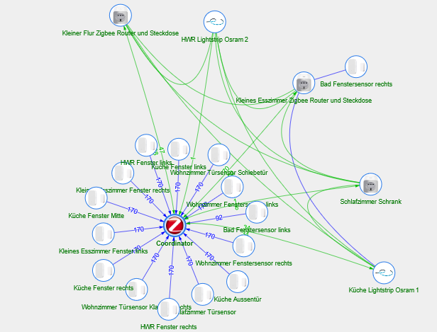

                                    @schomby Ich hatte am Anfang diese OSRAM-Steckdosen als Repeater.
                                    In Verbindung mit so einem billigen CC2531 (10 Euro bei der Bucht) funktionierte das ... eigentlich ganz ok, manchmal aber komisch.
                                    Ich bin dann auf einen Conbee II gewechselt, aber immer noch mit dem ZigBee-Adapter.
                                    Da ging es besser, die Map war aber komisch. Bis ich rausfand das es an den OSRAM-Steckdosen lag.
                                    Nun habe ich pro Etage einen von denen hier: https://www.amazon.de/gp/product/B084BMSYV7
                                    Der Conbee hängt im Keller an einer 2m USB-Verlängerung an der Decke
                                    Mit den Innr habe ich seit dem keine Probleme, ich starte das Anlernen auf dem Plug der am nächsten ist und gut.
                                    Die Anlernzeit habe ich auf 180 Sekunden gesetzt, manchmal dauert es etwas bis die sich einig sind. Einmal gekoppelt ist aber alles gut.
                                    Die ohne Linien sind Geräte von ganz am Anfang. Da habe ich die immer im Keller angelernt und erst dann an den Bestimmungsort gebracht.

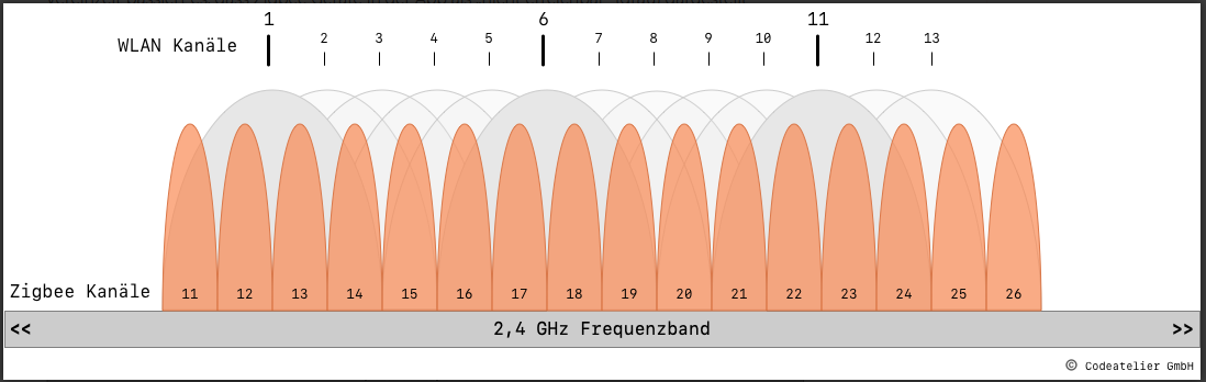

                                      Oben wurde mal genannt dass jemand jetzt sein WLAN Netz auf Kanal 13 betreibt. Da zuckte ich zusammen. WLAN gehört auf Kanal 1,6 oder 11 damit man sich nicht gegenseitig behindert. Schaut man sich dann die Kanalbreite von Zigbee an bin ich zum Rückschluß gekommen, dass Zigbee Kanal 13 bei mir für Wifi kanal 6 ok ist. Fahre ich Wifi auf Kanal 1 würde ich wechseln:
