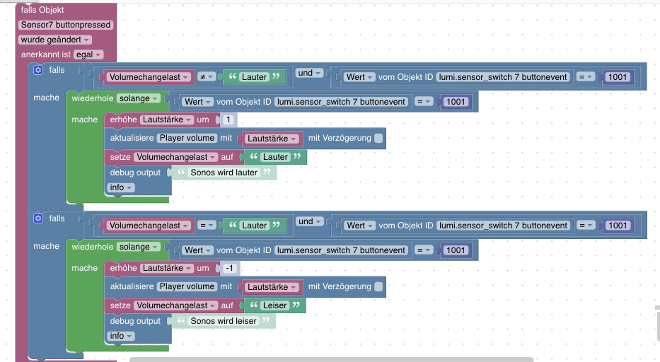

      Gerne möchte ich mit einem Button (von Xiaomi) die lautstärke ändern. Und zwar soll es wenn ich draufbleibe lauter werden und wenn ich loslasse und nochmals draufbleibe leiser. kurzer klick start oder stop (habe ich noch nicht im skript). kann mir da jemand helfen?
      So sieht es bisher aus aber funktioniert nicht:
        paul53 @cainam last edited by paul53
        @cainam sagte:
        funktioniert nicht:
        So schnell kann niemand loslasssen, um die Schleife bei einer bestimmten Lautstärke zu beenden.

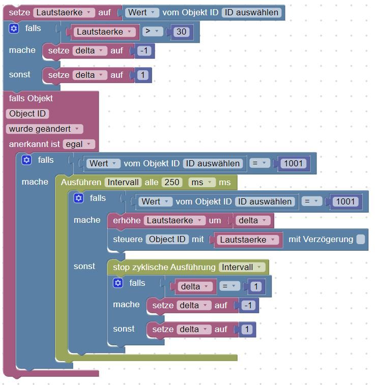

        Du musst ein Intervall verwenden und innerhalb des Intervalls den Button prüfen, um beim Loslassen das Intervall zu stoppen. Etwa so
