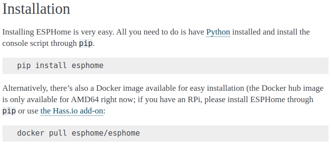

                    Das macht eigentlich esphome für dich sofern du deinen esp via usb/serial angeschlossen hast. Wenn einmal esphome auf den esp ist gehen alle weiteren update einfach über wlan (ota).
                    Du kannst esphome entweder via pip oder docker installieren. Am besten nicht auf einem windows, dann kannst du ganz bequem das dashboard im browser verwenden:
                    alt text
                    Aphofis 1 Reply Last reply Reply Quote 0
