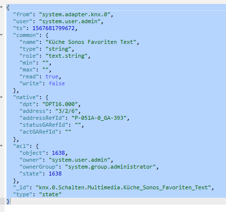

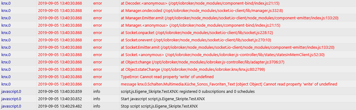

      löst bei mir in der ETS folgendes aus:
      mein Objekt scheint aber I.O zu sein:
      Installiere ich die KNX Adapter Version 1.0.20 geht allles wie gewünscht.
      Kann mir jemand helfen?
        paul53 @Guest last edited by
        @smart-home sagte:
        Sehe ich anders: Lösche mal min und max.

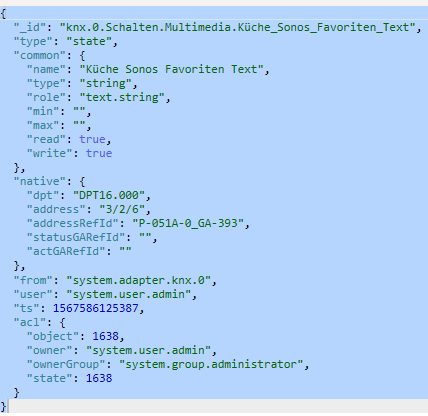

            Ich habe mal das KNX.Projekt neu durch den Adapter laufen lassen:
            Der Wert Sieht dann so aus:
            Habe Ihn dann Händisch auf "Lesen & Schreiben" gestellt und "Min & Max" gelöscht.
            Dann erhalte ich nach ausführung des Befehles im Log:
            Jetzt geht nichts mehr, in der ETS kommt nichts mehr an
