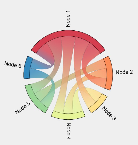

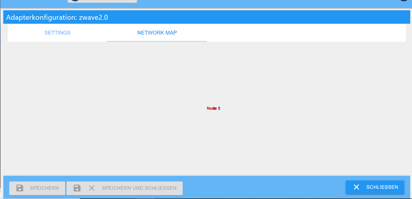

      • Netzwerkübersicht im Konfigurations-Dialog:

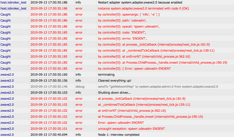

                Habe auf eine Node in der network map geklickt:
                • AlCalzone
                  AlCalzone Developer @cburghardt last edited by
                  @cburghardt welches Betriebssystem? Das kommt übrigens von dem Auswahldropdown, nicht von der Karte
                  • C
                    Hmm ich habe kein Auswahldropdown. Ist ein Debian, läuft im Docker container (buanet).
                    AlCalzone 2 Replies Last reply Reply Quote 0
                    • AlCalzone
                      @cburghardt dann wird von serialport für die Ermittlung der Ports das vorhandensein eines bestimmten Pakets erwartet, was im docker image nicht enthalten ist. Ich werde nach dem Urlaub mal schauen welches das ist.
                      • AlCalzone
                        @cburghardt hilft die Installation von udev wie in diesem link?
                        https://github.com/ioBroker/ioBroker.zigbee/issues/123#issuecomment-472299420
                        jonas0806 created this issue in ioBroker/ioBroker.zigbee
                        closed Fehler im Log mit CC2531 #123
                        • C
                          Ja, das hat geholfen, danke.

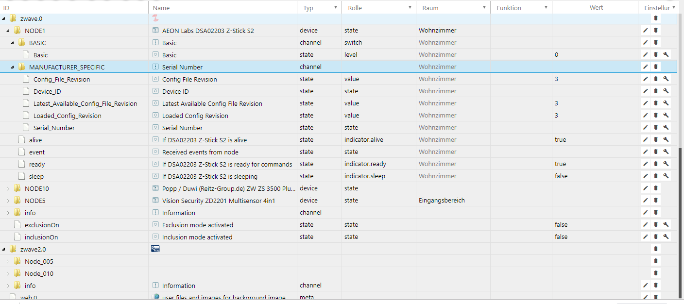

                                      Hallo, ich habe ein paar Fragen/Anmerkungen zum aktuellen Stand.
                                      1. Ich habe einen Philio Technology Corp PAN04-1 Double Relay Switch 2x1.5kW with Power Measurement. Der hat zwei Kanäle und einen virtuellen dritten kanal, der die beiden anderen gemeinsam schaltet. Im 'alten' zwave Adapter wurden die auch als State/switch angelegt. Im Z-Wave 2 ist nur ein State vorhanden. Kann ich das selber irgendwie 'reparieren' oder muss da ein Entwickler ran?
                                        mein Qubino (Goap) ZMNHBDx Flush 2 Relays erscheint übrigens mit beiden Kanälen im neuen Adapter.
                                      2. Selbiger Schalter sammelt auch eine ganze Menge Informationen zum aktuellen Verbrauch, Spannung, Strom etc. (z.B. zwave.0.NODE25.METER.Instance_1:Electric-_W_1) Das ist auch nicht im neuen Adapter enthalten. Das gilt für Qubino und für Philio. Meine Fibaro Wall Plugs haben alle Attribute im neuen Adapter.
                                      3. Im alten Adapter erscheinen die einzelnen Nodes als Device und State. Man kann sie daher auf der Ebene bereits einem Raum/Funktion zuordnen und muss das nicht für jeden State einzeln machen. Das ist praktisch, sollte aber wohl besser auf der Ebene darunter passieren (Channel?) ?
                                      Zu 1) und 2): Ich habe bei irgendeiner Installation von zwave (alt) ein Problem mit OZW gehabt und habe ne menge rumgefrickelt, bis es tatsächlich funktioniert hat. Beim Z-Wave 2 habe ich einfach den Adapter installiert und er läuft. Ob er allerdings ein neues OZW mitbringt, oder eventuell eigene Komponenten nutzt und das installierte OZW nicht berücksichtigt weiss ich nicht genau.

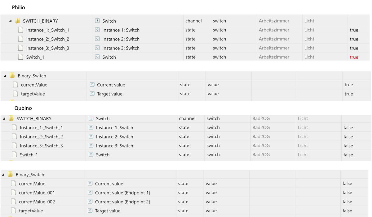

                                          Hier noch mehr Info:
                                          Die obere Box ist jeweils der alte Adapter. Beim Qubino sind im neuen auch drei Kanäle. Und ich kann den Switch auch mit 'Target Value' schalten. Dabei werden alle drei 'currentValue' gesetzt. Eine gezielte Schaltung eines Kanals ist also nicht möglich.
                                          f570ccfe.json
                                          Im JSON sind nur die beiden beschriebenen Nodes. 25 ist der Philio, 28 der Qubino
                                          P.S. Prima Arbeit, Danke! Schreib, wenn ich noch irgendwas testen kann. Ich habe Popp Rauchmelder, einige Fibaro Multisensoren, Fibaro Wall Plugs, den Philio und den Qubino. Außerdem noch (in der Schublade) einen ZME_WALLC-S
                                          Z-Wave Secure Wall Controller und einige Fibaro Rauchmelder.

                                            AlCalzone Developer @OstfrieseUnterwegs last edited by AlCalzone
                                            @OstfrieseUnterwegs
                                            Welche Version vom Adapter hast du installiert?
                                            Und welche Version gibt
                                            cd /opt/iobroker/node_modules/zwave-js
                                            cat package.json | grep version
                                            aus?
                                            Und ja, ich werde mich melden für Tests 🙂
                                            Edit: Ich habe da was gefunden:
                                                                "name": "Multi Channel",
                                                                "isSupported": true,
                                                                "isControlled": false,
                                                                "version": 3,
                                                                "values": [
                                                                        "endpoint": 0,
                                                                        "propertyName": "interviewComplete",
                                                                        "value": false
                                            Mir scheint es als wäre beim Interview was schief gelaufen und die Multi Channel CC wurde nicht fertig interviewed. Das wird derzeit noch nicht richtig gehandelt.
                                            Du kannst temporär ein neues Interview erzwingen:
                                            1. Adapter beenden
                                            2. Für jeden unvollständigen Node den jeweiligen Cache-Abschnitt aus der Datei löschen. Also alles von "25": { bis zum zugehörigen } vor "26".
                                            3. Adapter starten
                                            Node 28 scheint auch nicht komplett zu sein.
