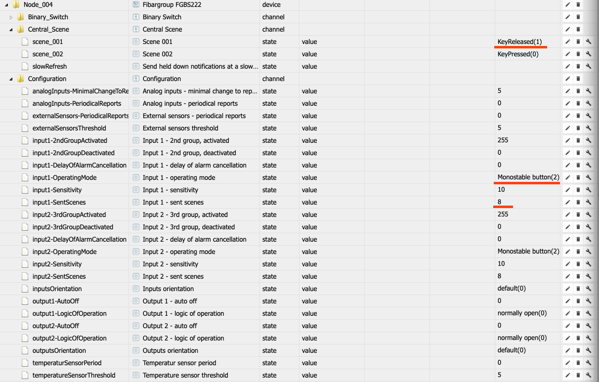

        Dein Post ist schon etwas her, aber ich antworte dir trotzdem mal, da ich mich gerade mit dem Fibaro Smart Implant befasst habe. Verwendet habe ich den zwave2.0 Adapter mit Aeotec Z-Stick Gen5.
        Damit du den Input triggern kannst, musst du input1-OperatingMode und/oder input2-OperatingMode auf 2 (Monostable button) setzen. Danach unter input1-/-2-SentScenes die "Szene" setzen, die du senden möchtest. Für 1x "Klick" ist es 1. Für press-and-hold die 8.
        Wenn du das so gesetzt hast, werden die Inputs unter scene-001 oder scene-002 geschrieben.
        Für den press-and-hold, was ich für meinen Regensensor brauche, habe ich noch ein Script geschrieben, da der Status von 2 direkt wieder zurück springt.
        Hoffe ich konnte dir helfen, oder kann andern viel Zeit ersparen.
