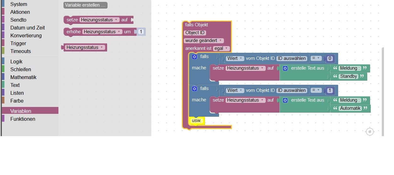

      Hallo Freunde der bunten Blöcke,
      ich steh mal wieder auf dem Schlauch, ich habe mir ein Script zusammengestellt welches mich per Telegram
      bei Änderung der Betriebsart meiner Heizkreise benachrichtigt. Funktioniert auch ganz gut jedoch nur als Zahlen mir fehlt also eine Konvertierung zu Text da jede Zahl eine Bestimmte Bedeutung hat.
      0 = Standby
      1 = Automatikbetrieb
      2 = Heizbetrieb
      3 = Sparbetrieb
      Die Frage wäre, wie bekomme ich diese Informationen an den "Erstelle Text aus" Baustein?

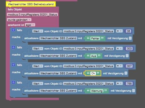

        @Lollo79
        Mit einer Variablen.

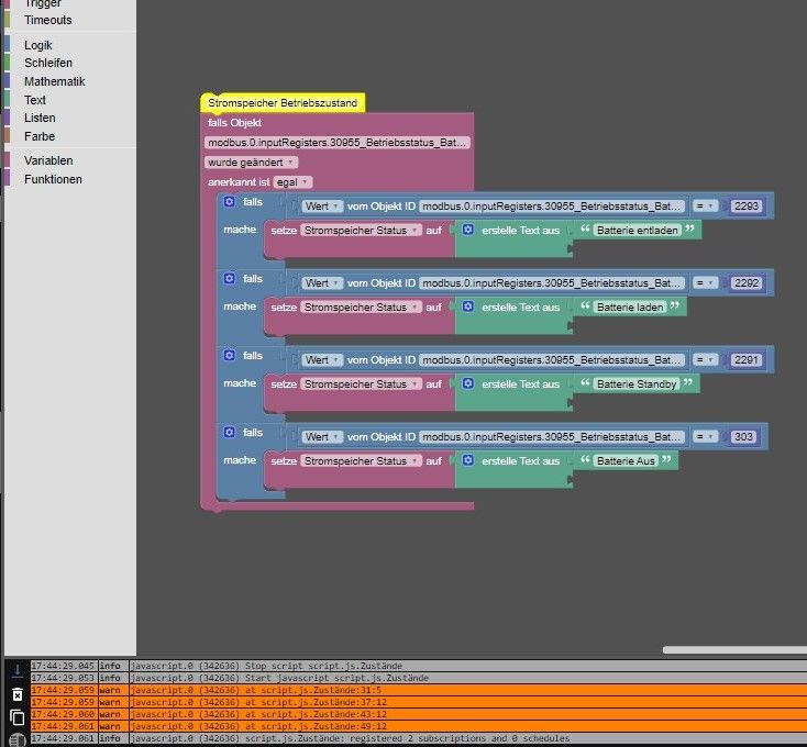

          paul53 @Lollo79 last edited by
          @Lollo79 sagte:
          per Telegram bei Änderung der Betriebsart meiner Heizkreise benachrichtigt.

                      • maeuseking
                        maeuseking last edited by
                        Kann man sich denn auch die Variable sparen und müsste es auch so funktionieren?
                        • Ralla66
                          Ralla66 Most Active @maeuseking last edited by Ralla66
                          @maeuseking
                          springst ja gut hin und her.
                          maeuseking 1 Reply Last reply Reply Quote 0
                          • maeuseking
                            maeuseking @Ralla66 last edited by
                            @Ralla66 Scheint auch so zu funktionieren... Er hat bereits den Status "Batterie Standby" in den Datenpunkt geschrieben...
                              paul53 @maeuseking last edited by
                              @maeuseking sagte:
                              Ja, es funktioniert auch so, verbraucht aber mehr Ressourcen.
                              • maeuseking
                                maeuseking @paul53 last edited by
                                @paul53 Also besser dann wie oben mit der Variablen?
                                  @maeuseking sagte:
                                  Ja.
