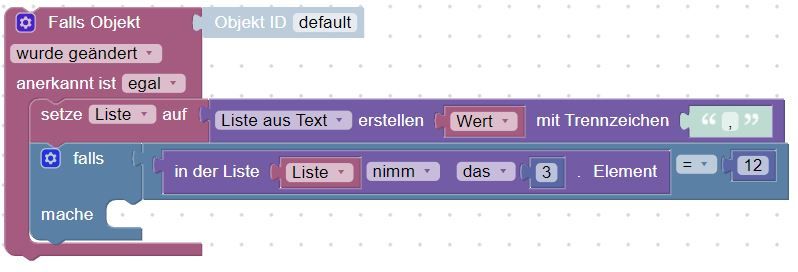

            das klappt bei mir leider nicht. Er bekommt bei der Funktion hier
            folgenden Fehler:
            javascript.0	2019-09-08 11:14:45.952	error	at Manager.Emitter.emit (/opt/iobroker/node_modules/socket.io-client/node_modules/component-emitter/index.js:133:20)
            javascript.0	2019-09-08 11:14:45.952	error	at Manager.<anonymous> (/opt/iobroker/node_modules/component-bind/index.js:21:15)
            javascript.0	2019-09-08 11:14:45.952	error	at Socket.onpacket (/opt/iobroker/node_modules/socket.io-client/lib/socket.js:228:12)
            javascript.0	2019-09-08 11:14:45.952	error	at Socket.onevent (/opt/iobroker/node_modules/socket.io-client/lib/socket.js:270:10)
            javascript.0	2019-09-08 11:14:45.952	error	at Socket.Emitter.emit (/opt/iobroker/node_modules/socket.io-client/node_modules/component-emitter/index.js:133:20)
            javascript.0	2019-09-08 11:14:45.951	error	at Socket.<anonymous> (/opt/iobroker/node_modules/iobroker.js-controller/lib/states/statesInMemClient.js:52:30)
            javascript.0	2019-09-08 11:14:45.951	error	at Object.change (/opt/iobroker/node_modules/iobroker.js-controller/lib/adapter.js:3706:37)
            javascript.0	2019-09-08 11:14:45.951	error	at Object.stateChange (/opt/iobroker/node_modules/iobroker.javascript/main.js:378:25)
            javascript.0	2019-09-08 11:14:45.951	error	at Object.callback (/opt/iobroker/node_modules/iobroker.javascript/lib/sandbox.js:973:38)
            javascript.0	2019-09-08 11:14:45.951	error	at Object.<anonymous> (script.js.Sonstiges.Garage:9:63)
            javascript.0	2019-09-08 11:14:45.951	error	Error in callback: TypeError: getState(...).val.split is not a function
            Wenn ich den Datenpunkt in Blockly auswähle sind um die Werte noch eckige Klammern:
            Unter "Objekte" in iobroker sind diese eckigen Klammern nicht vorhanden. Kann es vielleicht daran liegen? Oder stehe ich irgendwie anderweitig gerade voll auf dem Schlauch.
            Vielen Dank!!!
            EDIT: Beim posten ist es mir selbst aufgefallen! Nicht "Liste aus Text", sondern "Text aus Liste" ist die Lösung. Sorry 😉

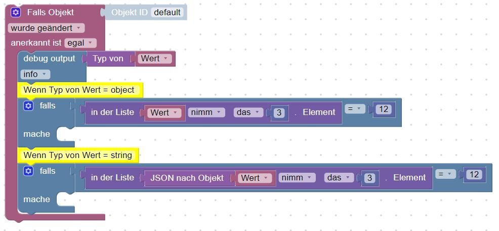

              paul53 @wtfka last edited by
              @wtfka sagte:
              Dann handelt es sich um ein Array (Typ: 'object') oder um JSON (Typ: 'string'). Das solltest Du prüfen und entsprechend mit oder ohne Wandlung verwenden:
              wtfka 1 Reply Last reply Reply Quote 1
              • wtfka
                wtfka @paul53 last edited by
                Vielen Dank, es funktioniert jetzt einwandfrei.

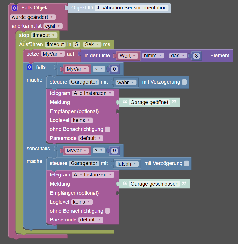

                Der Vollständigkeit halber oder falls jemand das gleiche "Problem" hatte, hier noch mein Blockly:
