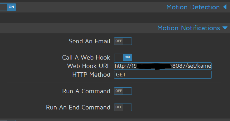

                in Motioneye
                web hook url http://192.xxx.xxx.x:8087/set/kamera.0.detection-haustuer?value=true (die IP deines IoBrokers) und der simple API Adapter muss laufen

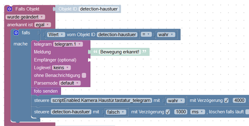

                und mit diesem Datenpunkt kannst du dann im skript weiter arbeiten, wenn Bewegung erkannt, geht der Datenpunkt auf true

                                    Motioneye muss eine Bewegung erkennen und dann den web hook versenden.

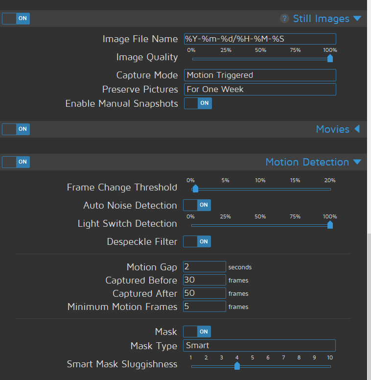

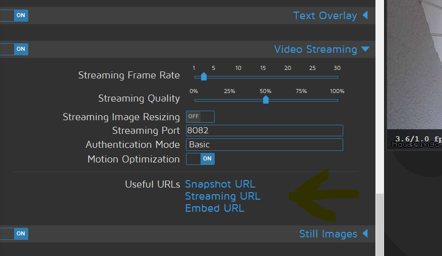

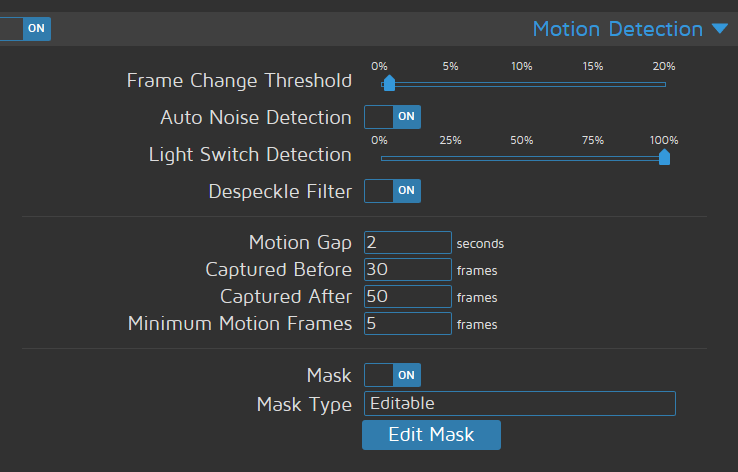

                                    Stelle mal bei video streaming
                                    frame rate auf 5
                                    bei motion detection
                                    frame change threshold 0,7%
                                    minimum Motion frames 6
                                    bewege mal deine Hand vor der cam, dann müsste ein roter Rahmen um dem Bild erscheinen
                                    im Bild unten links siehst du die aktuelle frame rate
