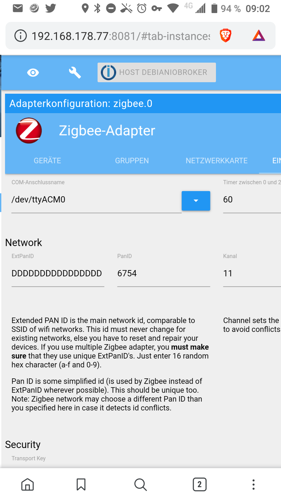

        Auf welchem System läuft der iobroker?
        Hast du den USB-Port in den Adapter-Einstellungen überprüft?
        Wenn er nicht über ID festgelegt ist, könnte es sein, dass er unter Linux einen anderen USB-Port zugewiesen bekommen hat.

          • Marcel Meissel
            Marcel Meissel last edited by
