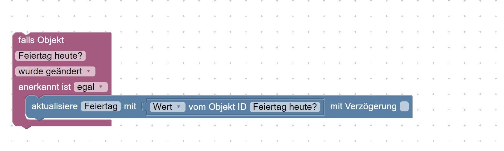

      ich bin recht neu im Thema io Broker und bekomme seit Stunden ein Problem nicht gelöst:
      In Homematic habe ich eine Systemvariable "Feiertag" (Booelan) eingerichtet. Diese wird mir über den entsprechenden Adapter in ioBroker angezeigt und auch synchronisiert. Ändere ich den Werte der Variablen in Homematic, dann zeigt ioBroker den neuen Wert wenig später an und umgekehrt funktioniert es genauso.
      Jetzt möchte ich diese Variable aber über den Adapter "Feiertage" befüllen. Ich habe den Adapter installiert und konfiguriert und er zeigt mit auch im entsprechenden Objekt für heute an, ob heute ein Feiertag ist, oder nicht.
      Mit einem Blockly Script habe ich jetzt gebaut, dass bei Änderung des Feldes im "Feiertagsobjekt" die entsprechende Variable in Homematic auch aktualisiert wird. blockly.jpg
      Das Funktioniert aber nur innerhalb ioBroker!! Unter Objekte wird mir im Homematicadapter für die Systemvariable der neue Wert zwar angezeigt (und auch dass er über ein Script aktualisiert wurde / mit richtigem Zeitstempel), aber die Synchronisation in die CCU findet nicht mehr statt. Wenn ich den Wert über Objekte aber händisch ändere, dann wird in die CCU gesynct.
      Das kann doch nur ein kleiner Fehler sein. Kann mir jemand helfen?
        paul53 @hosa last edited by
        @hosa Block "steuere" anstelle Block "aktualisiere" verwenden !
          hosa last edited by
          Danke!!
          Das war's. Nur ne Kleinigkeit, aber entscheidend. Danke für die Lösung.
