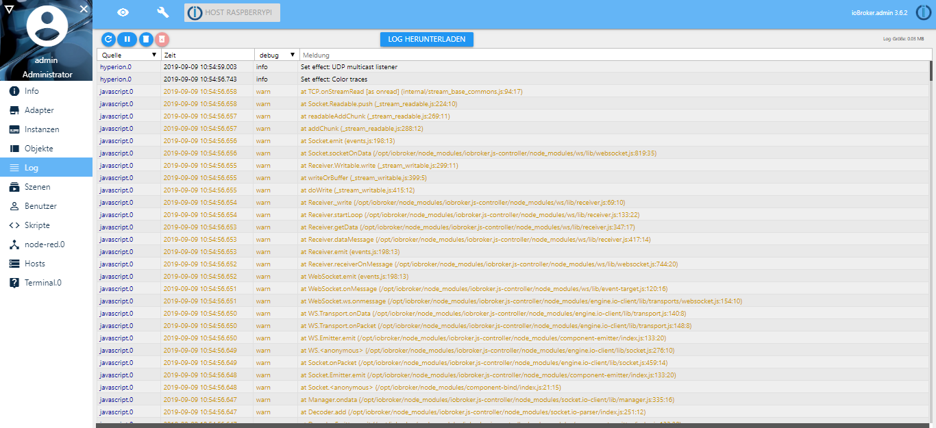

      Hallo, ich habe andauernd diese warn Meldungen, kann da jemand was mit anfagen?

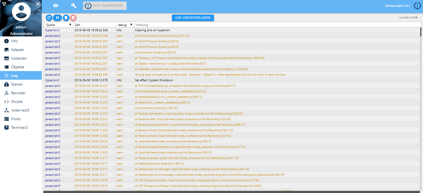

                        denjo @paul53 last edited by

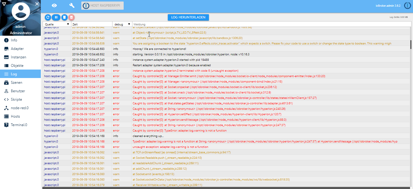

                          paul53 @denjo last edited by
                          @denjo Leider sind nur die Folge-Warnungen zu sehen, nicht die ursprünglich auslösende Warnung (die unterste).
                              paul53 @denjo last edited by paul53
                              @denjo sagte :
                              so besser?

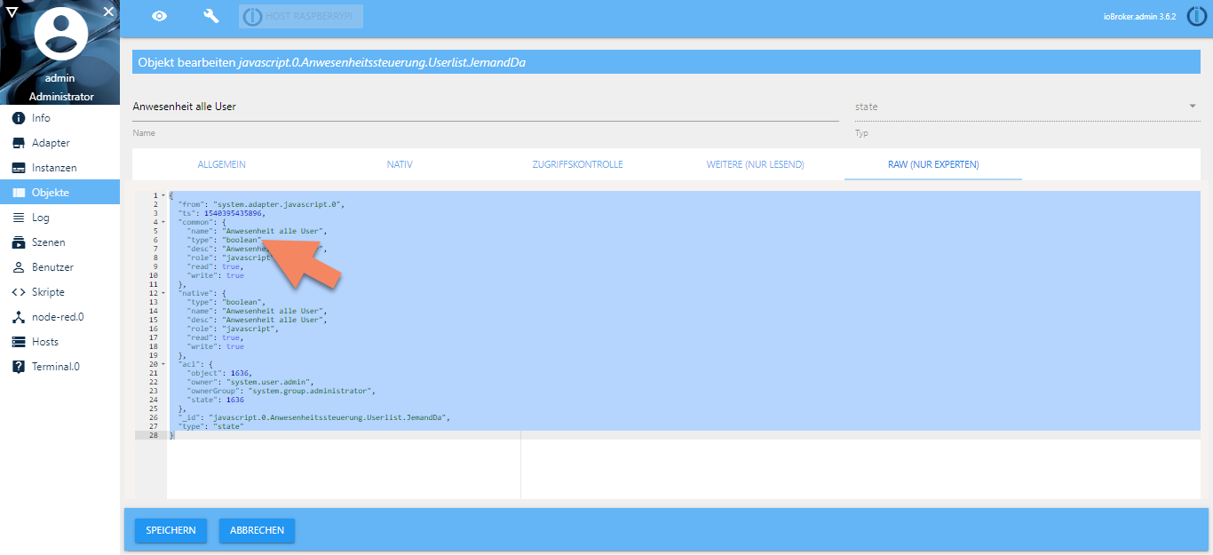

                              Ja, aber was ist das ? which expects a switch
                              Das ist ein Adapter-Fehler ! Ändere in der RAW-Ansicht des Objektes unter "common"
                                  "type": "switch",
                              in
                                  "type": "boolean",
                              Habe PR auf Github erstellt.
                                denjo @paul53 last edited by denjo
                                @paul53 sagte in Warn Meldungen???:
                                boolean
                                hab ich gemacht trotzdem noch warn medungen
                                oh sorry hab was falsch gemacht, ja jetzt geht's ohne warn meldungen
