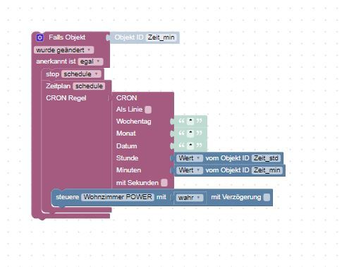

      Guten Abend community,
      ich habe den ganzen Tag an mein Script probiert und komme leider nicht weiter.
      Was will ich ?
      Ich möchte ganz billig und einfach über meine Vis eine Zeit eingeben, die dann meine Garten
      Leuchten schaltet.
      Was funktioniert ist, dass ich eine Zeit eingebe die dann erfasst wird und in zwei Variabeln Std und min zerteilt wird ( Passiert in einem anderen Script).
      Jetzt möchte ich einen Zeitplan mit CRON realisieren.
      Leider funktioniert dies nicht 😕
      wie muss ich die Datenpunkte der Variabel einstellen ?
      Aktuell sind Sie auf Zeichenkette und Zahl
      Wäre um jede Hilfe dankbar.
      Gruß Tobi

        tobi466 last edited by
        Selbst gelöst.
        Mir wurde bewusst, dass ich die Ganze Aktion Aktualisieren muss, also Triggern ✊ 😳
